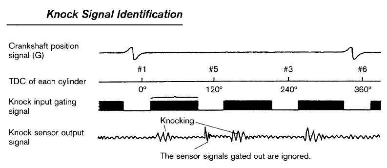

Много добре си направил, че си сложил и 100 октана, така ще елиминираш страничните паразитни шумове от нок-сензора, тъй като при този двигател не е възможно да отсее, някои от тях поради споменатите причини. При новите модели нок-а подава информация за всеки шум, но ЕКУ-то я отхвърля ако не отговаря на запаления цилиндър-сиреч следи само запалените цилиндри и на тях прави корекция. Така че тестването на нок-а с разни чукчете и тем подобни са пълни измишльотини. :giggle:
P.S. Да не бъда голословен, да турим малко схеми, че едвам ги намерих в бонлука. :giggle:
Knock1.JPG [ 36.36 KiB | Прегледано 259 пъти ]
Knock.JPG [ 33.98 KiB | Прегледано 259 пъти ]
