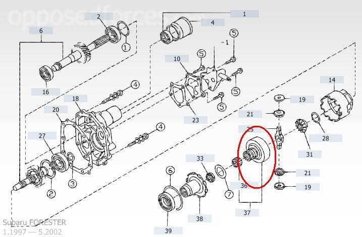

Виско муфата на централния диференциал нали е вътре в корпуса?
Откъде ще излезе миризма?
Освен от отдушника на скоростната кутия може би...

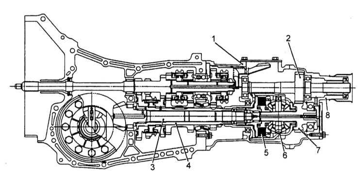

Ето и самата скоростна кутия.
Виско муфата е №5
