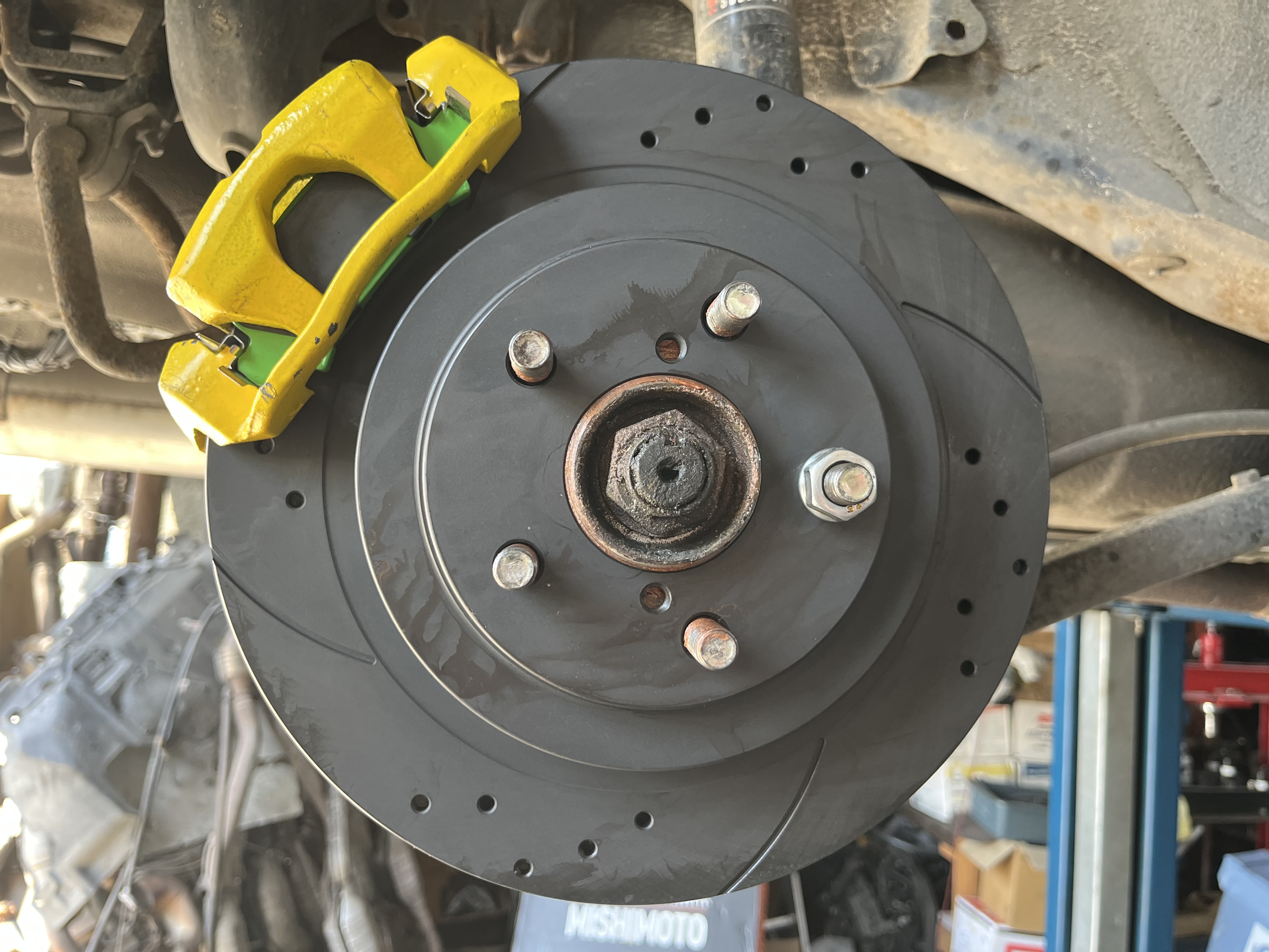

Преди седмица смених и задните спирачки с такива от Legacy 3.0R, дисковете са Rotinger а накладките са EBC Green. Спирачките малко са боядисани в жълто но така ги намерих, трудна работа се оказа.
Отказах се да правя нещо по генерацията. Остана ми само така бленуваната от мен предна броня от Forester STI и съм готов с това което си бях поставил за цел да променя по колата. Засега друга полезна екстра не се сещам. Единствено след време може да мина на олекотени 17-ки джанти както ме бяха посъветвали няколко колеги по-напред в темата, но това ще стане след 2-3 години като сменям пак гумите понеже сега съм с чисто нови 18-ки.

Кой ти монтира дисковете наопаки(ляв/десен разменени)? :D
Само DBA се монтират така, но на тях каналите за охлаждане са наобратно на нарезите по диска. Провери каналите за охлаждане между двете шайби на диска - винаги наклонът трябва да е назад спрямо посоката на движение. Така дискът засмуква въздух откъм главината и изнася топлината навън. Ако са право нагоре, тогава следваш само нарезите - външната част на нареза да сочи назад спрямо посоката на въртене.

В сервиза на Павлин в Пловдив ми ги монтираха, аз само там си правя колата. Явно нещо са объркали понеже беше доста натоварено. Като отида следващия път ще им кажа да си ги оправят. :)
