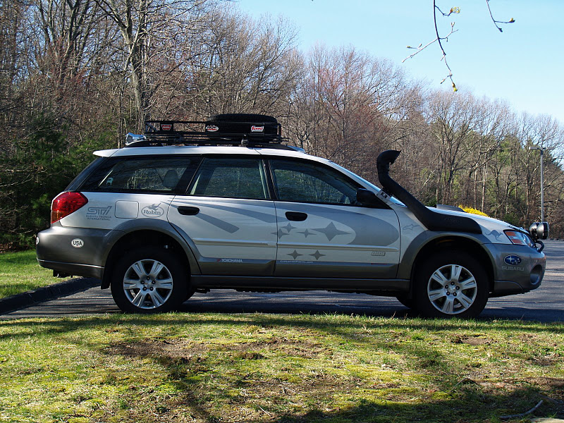

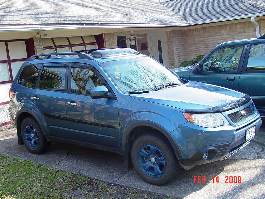

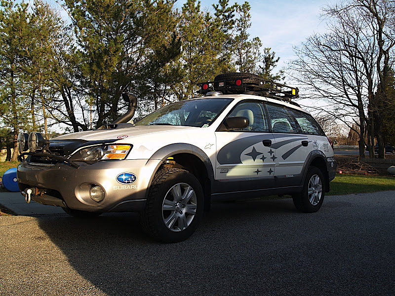

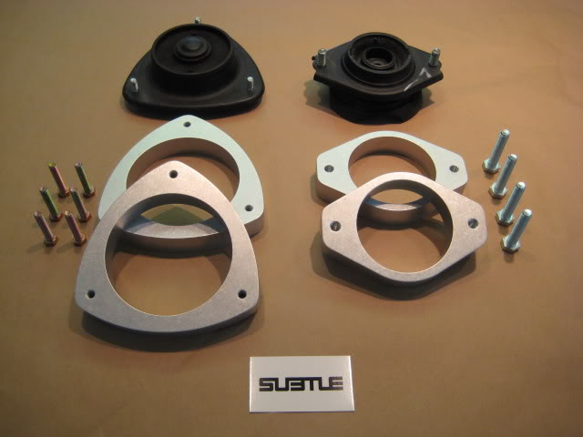

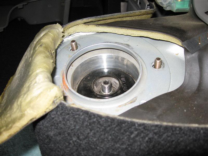

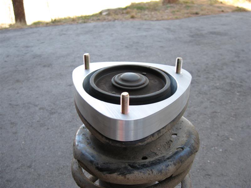

има лифт ъп китчета,и с едни хубави кори 4-5мм алумин и ГАЗ из полята и калищата и където иска.
ако му трябва и багаж,да си вземе аутбек..аз с моята като съм в гората ,полята на къра-правя чудеса
проходимоста бива и така.

Повдигането с фланци на Форестъра става лесно и не е скъпо.
