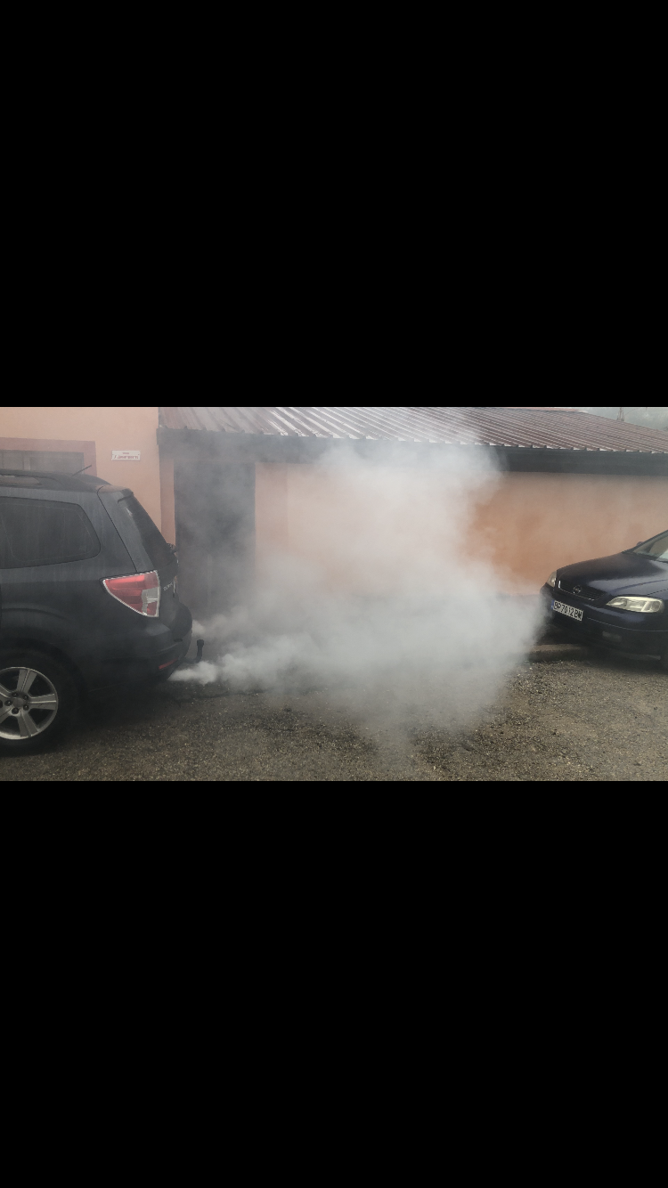

Казвам, че я проверяват на комюръра за бобина . Аз бях с майстора в колата и дава проблеми със сместа. .. качил съм една снимка да се види за какъв пушек става на въпрос … и направо теч на бензин от ауспуха. При няколко човека ходих в моя край и не става. Закрепва се за ден или два и пак се почва.

Ico_tech ти е написал как се проверява бобина, очевидно не си достатъчно технически подготвен, по-лошо е че и майстора ти явно не е.
Смени си майстора и отиди в сервиз специализиран с марката.
Като има проблеми със сместа, майстора не провери ли показанията на ламбда сондата?
