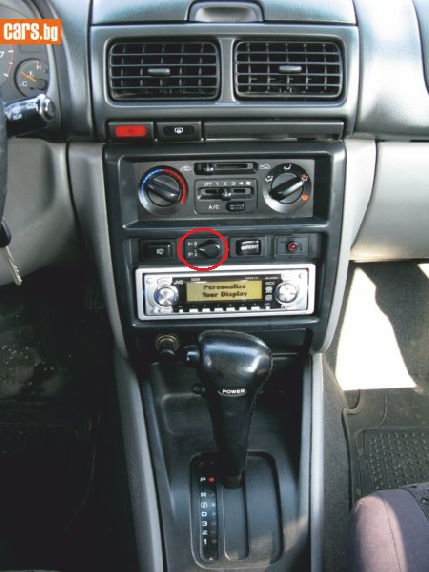

Постове: 259
Автомобил: OBW
Рейтинг: 80
И при мен 0-та е най-високата позиция и до 3 се свалят.
нещо такова:
Untitled.jpg [ 77.79 KiB | Прегледано 850 пъти ]

Постове: 2163
Телефон: 0888492747
Рейтинг: 261
Да де...до 3...аз пък 4 ги изкарах ROFL
