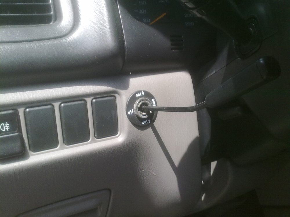

Имам проблем с Cruise Control-а ,слаган е допълнително ,но за жалост не работи.
На таблото няма никаква индикация ,че се включва ,а и няма никъде копче за включване .
Круз контрола представлява просто една ръчка отдолу в ляво на волана ,която се движи нагоре-надолу и наляво-надясно, не съм виждал до сега подобен круз контрол ,ще опитам да сложа и снимка на въпросната ръчка.Ще съм благодарен на всеки ,който каже от къде може да идва проблема ,и как евентуално може да бъде решен.

Здрасти,
моя круз контрол е със същата ръчка (сложена по друг начин), предполагам и отдолу е същото - ВДЦ от бенц мисля е (или поне на тях ги слагат 1:1).
Моят също не работи ROFL и му се каня от сума ти време да го оправям, че е неприятно на дълъг път да го няма... Аз на моя му отварях механиката и всичко изглеждаше наред. Предполагам електрониката му е сдала багажа, но не можах да намеря схема за нея и се замислям да ми сложат оригинален круз. Кажи дали не са ти го оправили някъде :)

Сигурни ли сте, че не работи? Т.е. някъде има ли инструкция как се ползва? Ако няма - потърсете такава преди да се вкарате в по-сериозни филми.
Обикновено круиз-контрола работи на 2 степени. Едната го активира като система, другата степен фиксира скоростта. Освен това работят над определена скорост и теоретично е възможно да е обвързана схемата с предавката.
Та е хубаво все пак да се подсигурите, че не лекувате болест дето я няма. :)

Аз съм 100% сигурен, защото в началото работеше, само дето нещо щракаше странно и накрая спря. Затова и отварях механиката, която дърпа жилото, но тя се оказа здрава. Електрониката сигурно е ошашкана и може да врътна кръгче по моргите за мерцедеси, защото по серийния номер на моя видях, че се слагат и в тях.
Иначе при мен работеше по следния начин:
Над 60км/ч буташ лоста нагоре или надолу и темпомата се включва. Ако натиснеш спирачка или съединител се изключва, ако натиснеш педала на газта да изпревариш не се изключва, а просто продължава да поддържа след като го пуснеш.
Предполагам, че нагоре-надолу са щели да ми качват/смъкват скоростта (по аналогия от един мерцедес в който го видях това), но нямах толкова време да го пробвам преди да се счупи...

Здравейте,аз също съм на 100% сигурен ,че не работи и моя.Само дето не ми се иска да разглабям каквото и да е, без да имам представа къде евентуално да търся проблема .Иначе за магистралата си е доста удобен дори.
Ако някой е разглабял и знае къде може да се крие евентуалния проблем, ще съм благодарен да сподели ,че да се помъча и аз.
