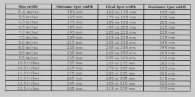

здравейте колеги,
знам че има писани теми по въпроса, но моля по-запознатите да ме посъветват. Купих си такива джанти:
Alessio Super 7.5x16/5x100 ET38
http://market.yandex.ru/model.xml?model ... hid=166068
моля, кажете дали всичко ще е наред ако ги сложа на фори 2003 година и какви размери гуми да търся, аз се оглеждам за 215/65/16, дали всичко ще е наред или да търся по широки гуми за тези джанти
поздрави

много благодаря за отговора, но тези цифри не ми говорят много, виждам че има някакви разлики, но не мога да разбера кое се приема за допустими стойности, и ми остава и въпроса дали мога да сложа гуми 215 /65 / 16 на тези джанти.
май първо ще сваля едната гума от колата и ще сложа новата джанта да видя как застава и после ще взема и този размер гуми които съм решил и ще пробвам на практика какво ще се получи :)

Джантите, които си купил са с един инч по-широки - стандартните 16-ки на Форестър са 6,5 инча. В случая компенсираш един сантиметър с по-малкия офсет и реално вътрешния ръб на джантата ще е с 2-3мм по-навътре от ОЕМ джанта. Както ще видиш от табличката по-долу, 215 е идеална ширина за 7,5 инчова джанта. 215/65/16 е с 22мм по-голяма в диаметър от 215/60/16. Виж със сегашните гуми какво разстояние остава при навит докрай волан в едната и другата посока.
1.jpg [ 40.11 KiB | Прегледано 2204 пъти ]
