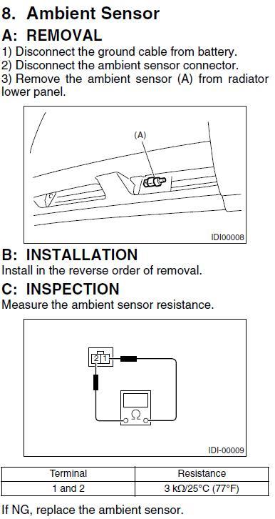

Постове: 1880
Автомобил: Forester 2.0
Рейтинг: 133
Свързан е с автоматичен режим и ако не работи ще лъже климатичната система.
AmbientSensor.JPG [ 46.51 KiB | Прегледано 883 пъти ]
