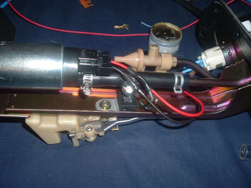

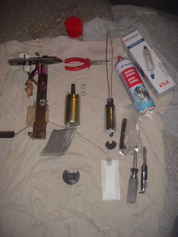

Помпата вече е монтирана и си жужи :) :headbang: :heavy: :headbang:

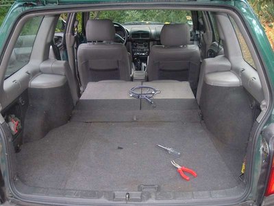

ето едно бързо снимково описание кое как :)
Коментар на файл: с малко заповяване стана :) запазих си стартовия кондензатор сметнах, че няма да пречи... повечето схеми на връзване в нета не го бяха запазили, предполагам Walbro-то си има вътре в себе си такъв

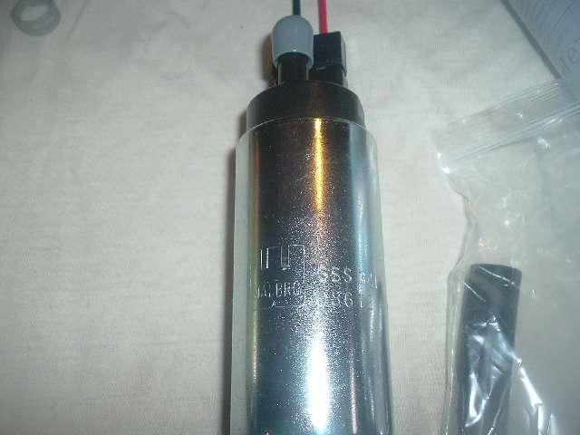

Коментар на файл: стойката на помпата, старата помпа и новото Walbro 255 HP GSS341
9.jpg [ 58.95 KiB | Прегледано 1629 пъти ]
8.jpg [ 77.63 KiB | Прегледано 1629 пъти ]

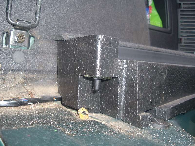

Коментар на файл: целият стиропор се надига леко нагоре и така излезна при мен
7.jpg [ 87.42 KiB | Прегледано 1629 пъти ]

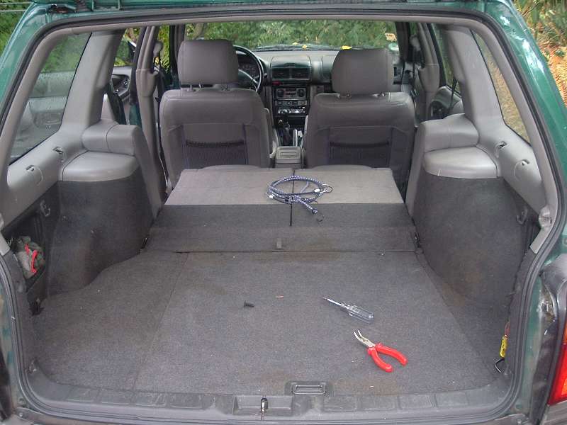

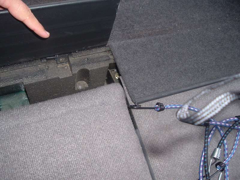

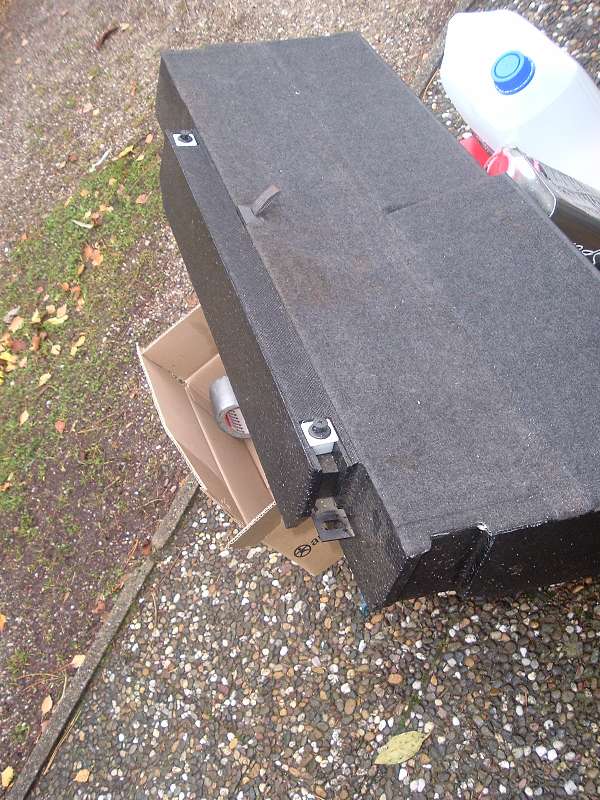

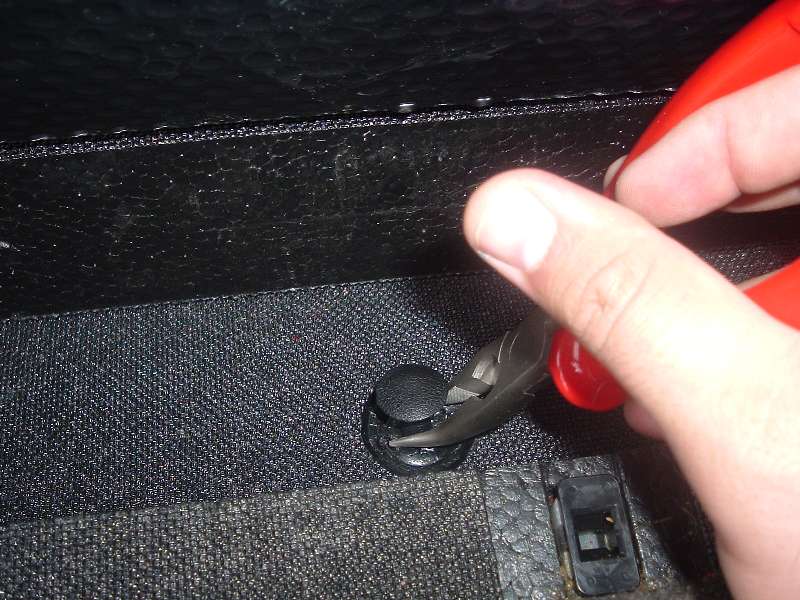

Коментар на файл: парчето зад седалките свалено, особенно внимание на пластмасовите клипси- като се завъртят(или по-групо с ножче) се надигат и издърпват нагоре :) и после пластмасовите пластини в тях влизат щифтовете от 6 и 7
5.jpg [ 122.75 KiB | Прегледано 1629 пъти ]

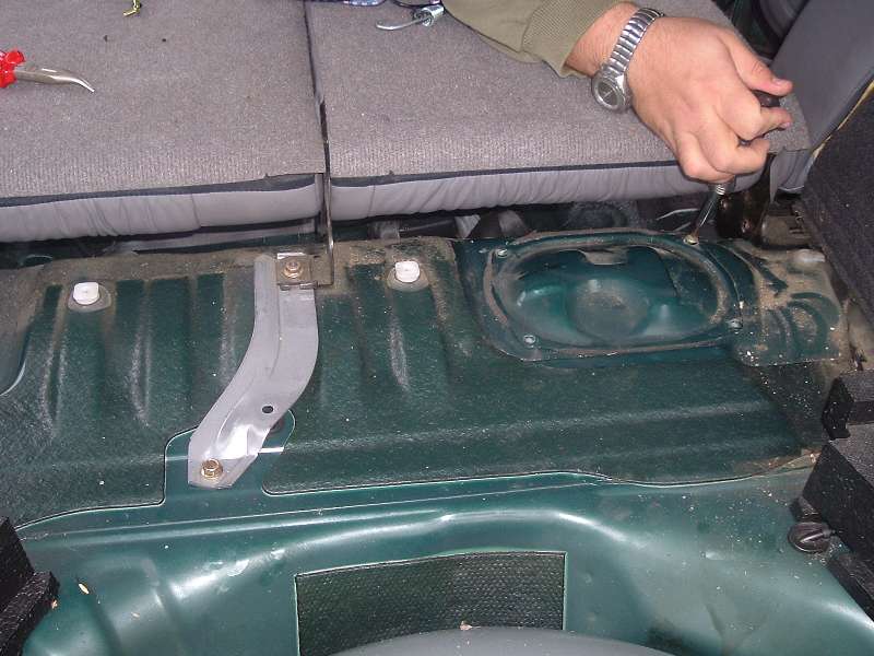

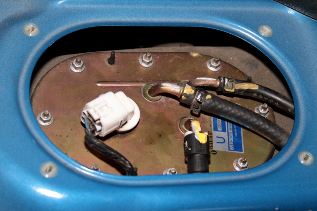

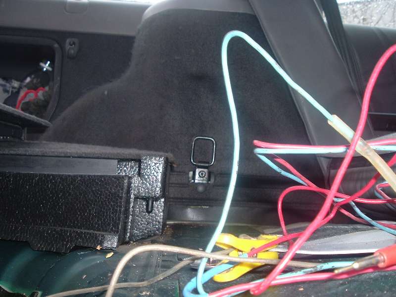

Коментар на файл: я какво има под тоя стиропорен слой, капакът за достъп към помпата на резервоара
4.jpg [ 67.92 KiB | Прегледано 1629 пъти ]

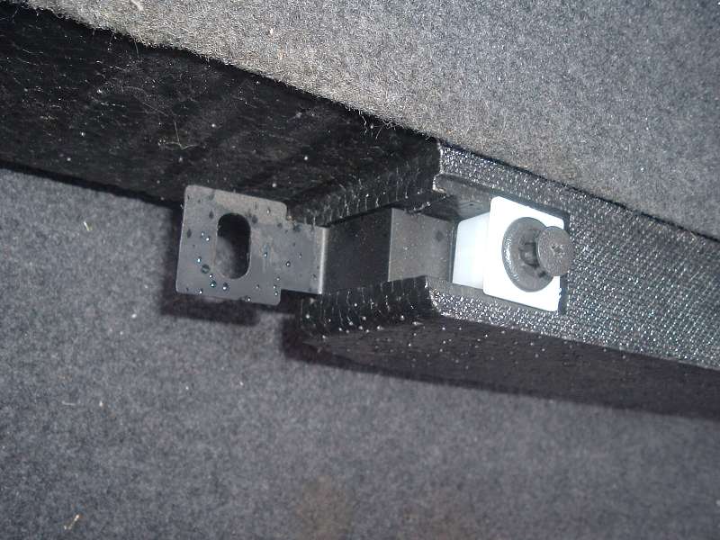

Коментар на файл: два броя са, другият е малко по в дясно, вадят се с особенно внимание за да не се счупи стиропорът

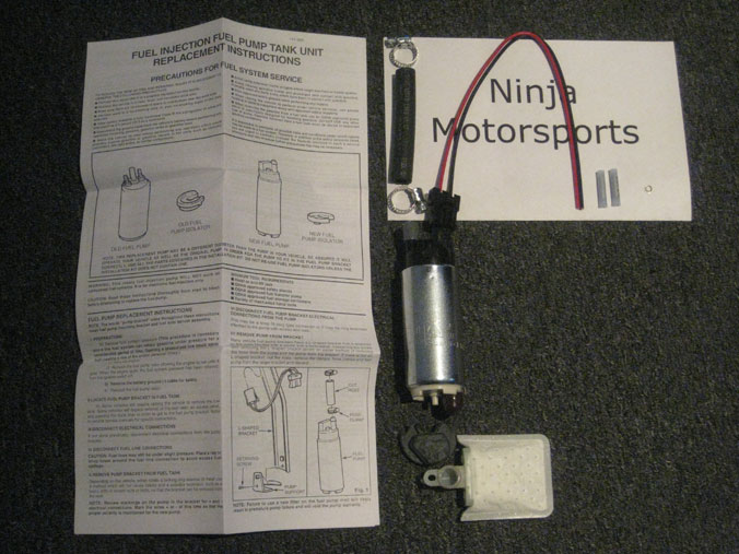

Коментар на файл: това включва комплекта, моят дойде от jp4mance.co.uk
GSS341_400-766.jpg [ 82.82 KiB | Прегледано 1629 пъти ]

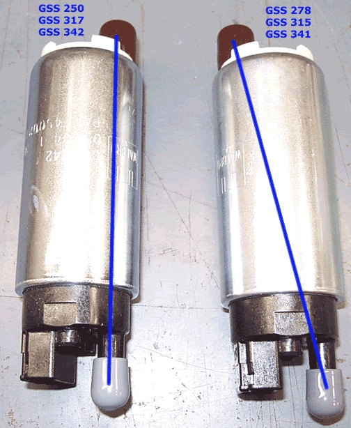

Коментар на файл: интересно инфо за Walbro помпите
