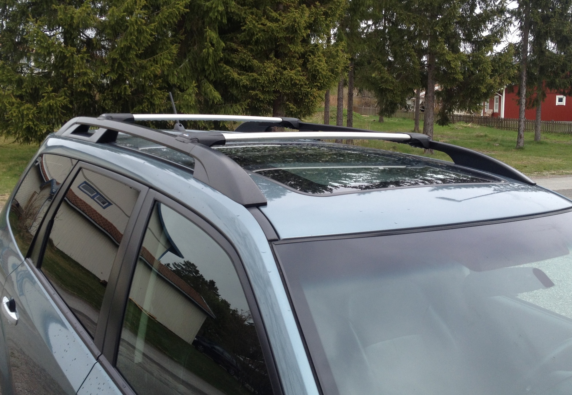

Вто Май 14, 2013 10:41 am
Регистриран на: Съб Дек 17, 2011 6:46 pm
Постове: 88
Местоположение: Skokloster, Sverige
Автомобил: Subaru Forester 2.0D XE
Рейтинг: 26
тъкмо и аз щях да похваля wispbar-овете че са тихи, освен че са cool :D ... ама те са и малко скъпи, така че успех с избраните, дано да станат!
IMG_1090.jpg [ 1.05 MiB | Прегледано 526 пъти ]
IMG_1089.JPG [ 767.84 KiB | Прегледано 526 пъти ]
