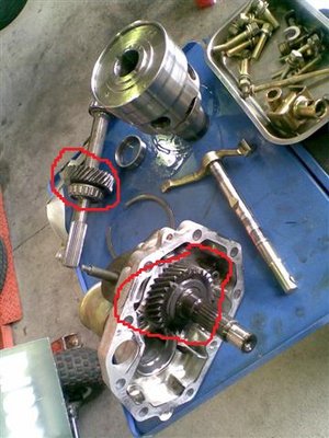

40 км. след прегледа включих на задна нещо изчатка и и изключи след това постоянно се чуваше шум!Свалихме кутията и установихме,че в задната част към кардана има 2 изронени зъба на едното зъбчано колело и един зъб на другото. Зегера който държи затворена вискомуфата/по-скоро е междинен диференциал май/ или там както се казва беше излязъл от леглото си и вероятно той е причината,но защо е излязъл от леглото си нямам обяснение!
А пък тези зъбчати колела като си мисля май ще излязът че са пиньона и короната или греша?

Ето тези зъбчатки са с изронени зъби

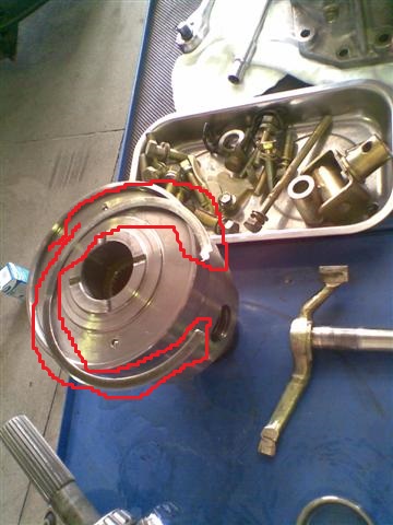

А това е виновника според мен

Дошло му е времето просто. Виското няма как да причини такива поражения. То е предвидено да задържа определен въртящ момент и после позволява приплъзване. Иначе при всяко буксуване в гората трябва да трошиш я скорости, я диф, я полуоска.

Точно зегера на виското е причината! Той е излязъл от леглото си и е потрошил зъбите!
Въпроса е защо без никакви признаци за проблеми във виско-муфата 30 км след прегледа изведнъж зегера е излязъл и е строшил зъбчатките!
За мен 90% зегера е излязъл по време на прегледа, а вече въпрос на време е да попадне между зъбчатките и да направи поразия!
Единственото ми обяснение е,че въпреки противоположното въртене на валяците остава въртящ момент който се предава и към задния диференциал и тъй като липсва възможност за движение на задните гуми, то този въртящ момент се предава на вискомуфата и явно,че по-старите не издържат на натоварването и изпушват за секунди и изплюват този зегер!
