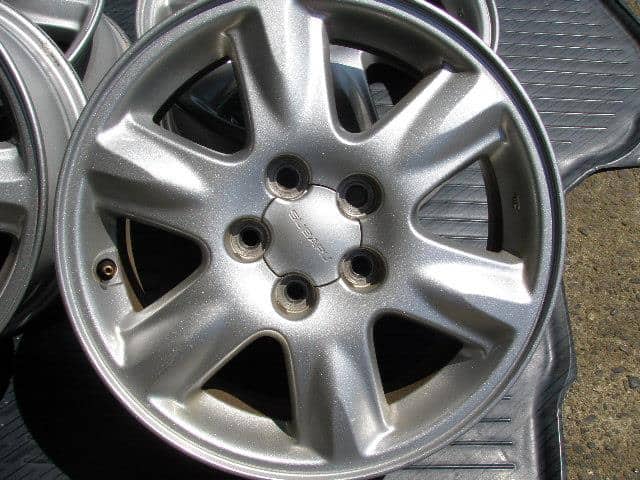

Да повдигна темата и аз със същия въпрос. Няма как да сравня тъй като обмислям покупка на джанти и трябва да знам предварително.
Сега съм с тези:
...но искам да сложа за зимата тези:
Тъй като и двата модела са оригинални за Форестър съм склонен да вярвам, че с едни и същи гайки стават, но все пак ще се радвам на потвърждение/информация.
Не съм привърженик на ситуацията "Абе стават и тия, колко му е" та ми се иска конкретна и достоверна информация. :lipseal:
