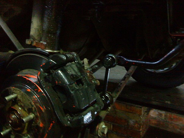

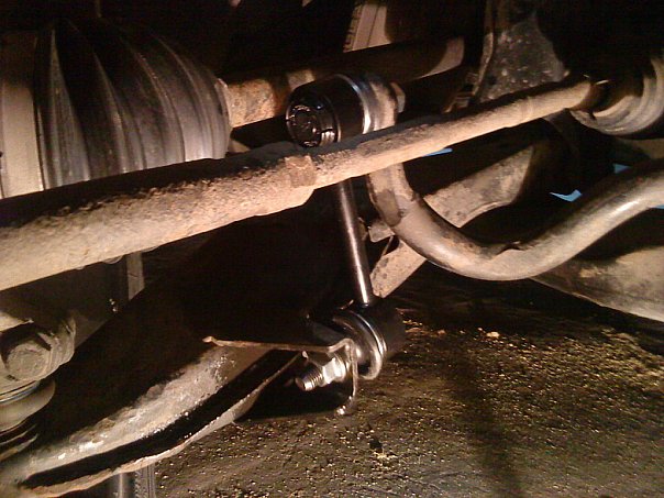

Въпросната статия в руският форум съм я чел но въпросните биалети от Корола стават за SG купето. Ето и темата;
http://myforester.ru/topic4298.html
Петър Иванов-нула886495045
Сря Май 15, 2013 10:45 am
Постове: 1556
Skype: valio-xxx
Телефон: 0888 8едно7 81две
Рейтинг: 571
Не мога да отворя снимките,иска регистрация,ще може ли да публикуваш снимка на тези биалетки да видя какво представляват.
Сря Май 15, 2013 9:15 pm
Постове: 314
Местоположение: Ботевград
Телефон: нула886495045
Рейтинг: 546
Снимките:
