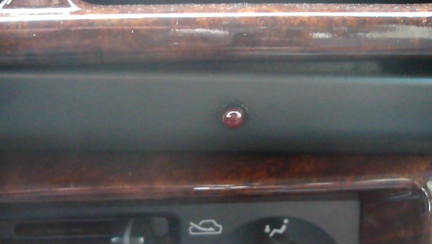

Нов собственик на Субару Форестър съм и нов в този форум-поздрави на всички. Като купих Форито ми направи впечатление ,че на декоративната пласмаса закриваща държача за чаши има монтиран диод, всъшност по-късно разбрах ,че там рябва да има държач на чаши но при мен не е така. Въпросният диод след поставяне на ключа на положение КОНТАКТ след известно време почва да мига-8 пъти кратко и един път дълго след това повтаря серията като на мен ми се струва, че кратките мигания са по-кратки а дългото по-дълго. На магистралата по едно време светеше постоянно, после угасна. Отвеме на време ми светва чека но е за кратко , секунда -две,прави ми впечатление ,че светва при рязко ускоряване или спиране или при завои с по голям ъгъл, тоест при по-голямо накланяне на Форито. Разхода е нармален ,динамиката на двигателя не е променена.Чат пат чека светва на мяста при включване на автоматика на задна или директна-гася , пяля и не свети. Форито е 98г. 122к. -четох ,че имали диод на компютъра и по миганията се установявала грешката но при мен кратките мигания за единиците са първи след това е дългото мигане за десетиците-дразня се ,че не ми е ясна функцията на този диод а мразя да не знам за какво служи нещо независимо какво е.Моля за помощ и идеи преди да съм го отсвирил тоя диод и да се кефя докато карам. Ама за какво ви лъжа, няма да мирна доката не разбера поради какви причини е поставен там този диод и когато свети, каква причината. Така,че няма да откажа и помощ, и идеи-повтарям се, ама това е. Предварително Благодаря.

Благодаря за бързият отзив. Колата нямаше алларма като я купих а и диода свети само когато е на контакт. Утри ще направя снимки и ще се опитам да направя клипче за да видите честотата на мигането.

Ето снимка и линк към клипа http://vbox7.com/play:ee1a475cfe
началото на клипа е от момента на подаване на контакт, след това диода престава да свети
и така всеки път след контакт или стартиране на двигателя

Днес напук на снеговалежа реших да проследя кабелите на диода,че от два дни свети непрекъснато и е адски изнервящо. Оказа се, че стигат до буска внлючена към малък блок монтиран под кората на чентралната конзола, отляво,на едно ниво с духалката от парното към краката на водача. От буксата излизат още 6 кабела,2 жълти-отиват под таблото на приборите, червен-към контактния ключ, червено-черно-предполагам, че е маса и 2 сини които май са вързани към голяма синя букса вдясна от кормилната колона, казвам -май понеже сините кабели са дълги, навитиса и са стегнати със свинска опашка и просто не можах да видя къде точно отиват но мисля ,че там са вързани. Бллокчето е малко, не мога да кажа със сигурно размери понеже използвах огледало а и не може да се разгледа цялото, че е завряно между пластмасата и металната ферма на която се държи централната конзола и снимки не можах да направя поради същата причина.Единственото което мога да добавя е ,че под буксата блока не е затворен и се виждат 2 малки сини потециометъра. Надявам се,че съм направил добро описание за да може някой да ме насочи в правилна посока.

Благодаря колеги, значи спокойно мога да дръпна буксата и сагата приключва. Лошото е ,че не се виждат никакви надписи а за да мога да я огледам трябва много сваляне на пласмасови части а на тоя студ малко ме е страх, днес извадих късмет ,че не счупих нищо. За тази аларма нямам и дистанционни а не съм се сетил да проверя за кодове на аларма, още веднъж благодаря.

Сагата наистина приключи но едва сега, в крайна сметка това се оказа устройство предлагано от Конрад (нямам идея дали го има тука ) - RDS XTRA-радиотермометър-монтира се елементарно на антената на радиото и на честота 108.0 подава информация за външната и вътрешна температура а диода е аларма за евентуално заледяване по пътя ако външната температура е под 3 градуса и радиото е на друга честота. Та това е-сега ми остава само да го проверя доколко са верни показанията.
