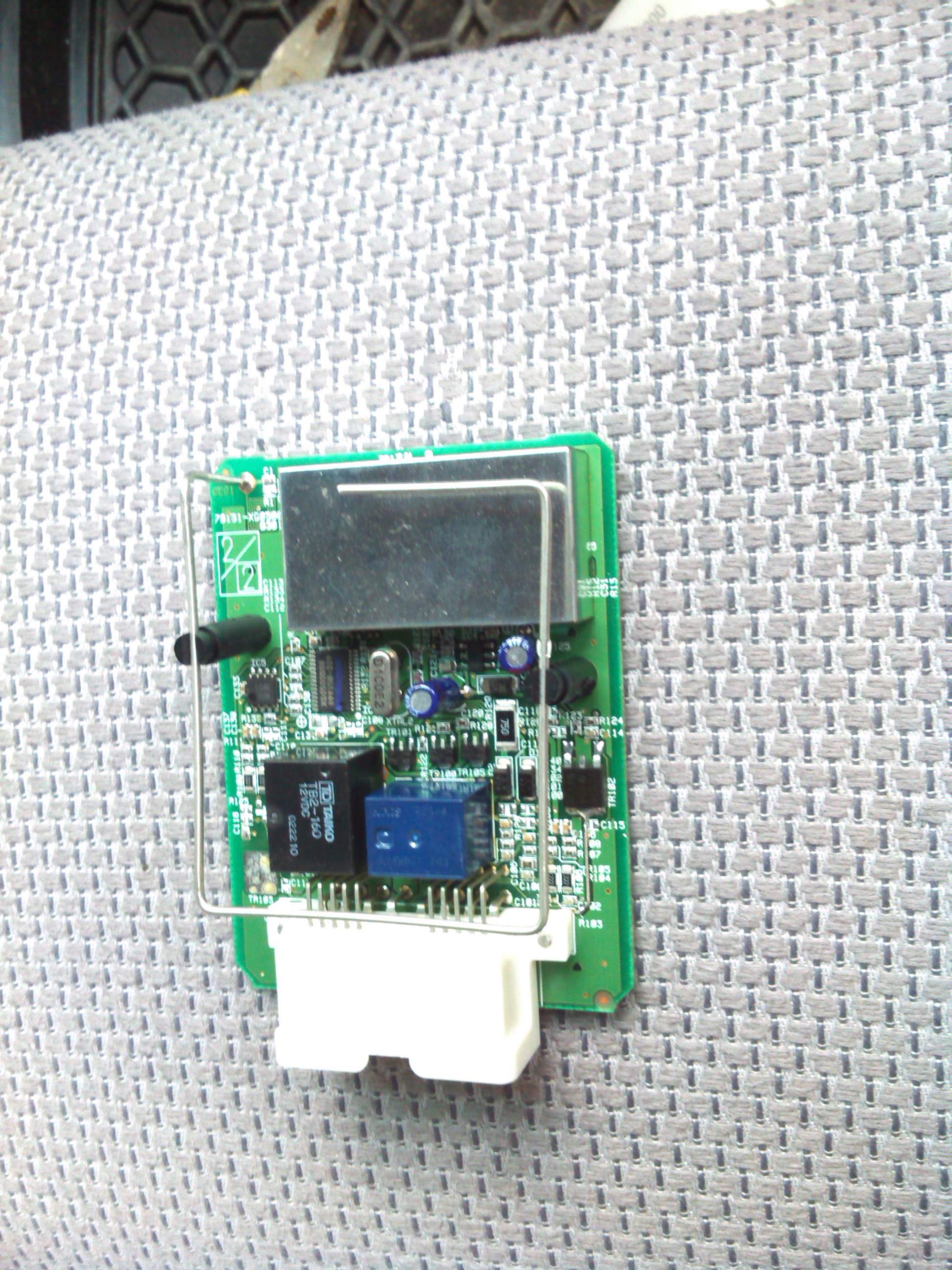

IMG_20130531_182449[1].jpg [ 1.08 MiB | Прегледано 505 пъти ]
това е въпросния модул (гол без кутята)

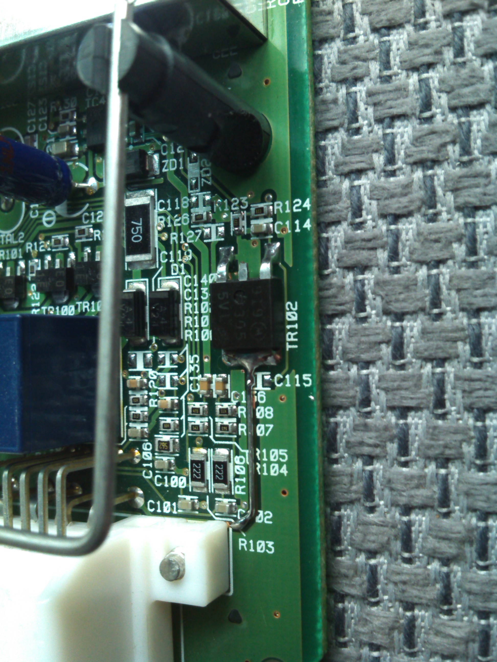

IMG_20130531_182458[1].jpg [ 895.67 KiB | Прегледано 505 пъти ]
а този малък разбойник беше предал богу дух и от там птоблемат ми така е
този елемент струва 1 лев
