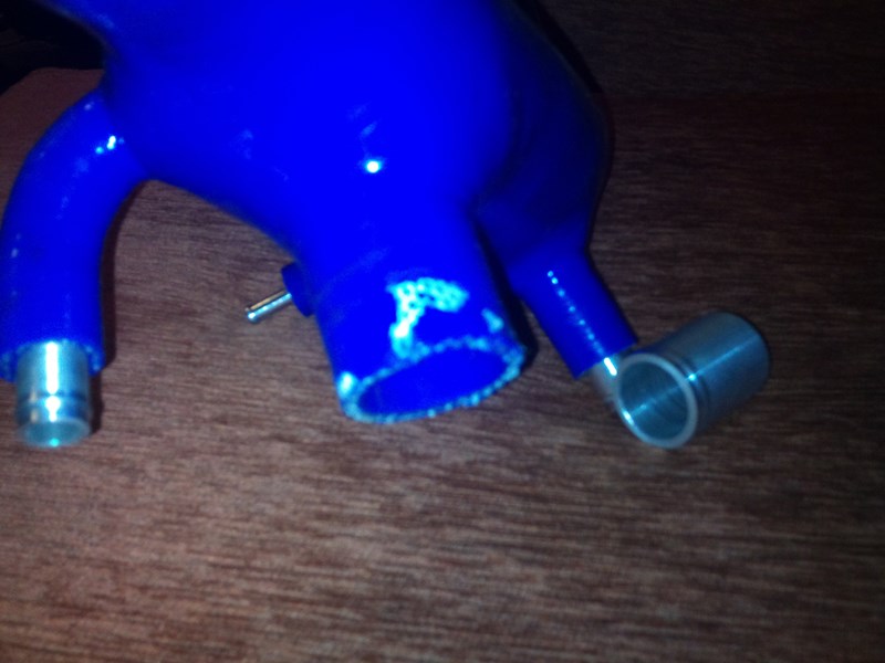

днес започна смяната на въпросната тръба, която често се закъсва при турбото. При мен беше доста омаслено и това говореше,че трябва да се ревизира. Та взех си аз въпросната силиконова тръбичка за смяна от ЮК-ebay-a и се почна.
Свалихме оригиналналната, но за да я извадим посрязохме туй-онуй от нея. Оказа се че не е закъсана ( малко греда :) ), но и не беше и в пълно здраве де. Силиконовата после, първо че не пасна добре, опира по целия всмукателен колектор+спойка на горипровода и щуцера за blow-off-a e трагедия като позиция :-~ ще го помъчим още, но вече се ориентирах към търсене на хубава запазена такава тръба( induction pipe ) от кола на части на старо. Скоро и снимки :)

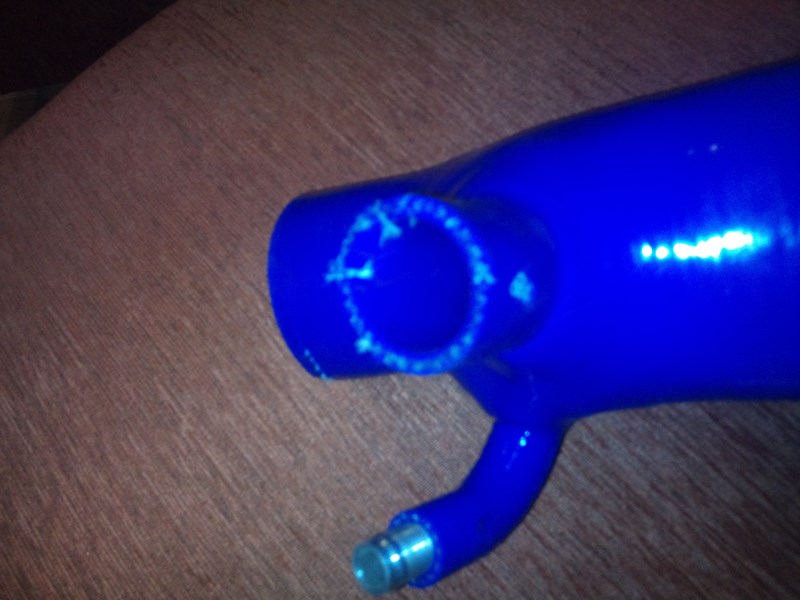

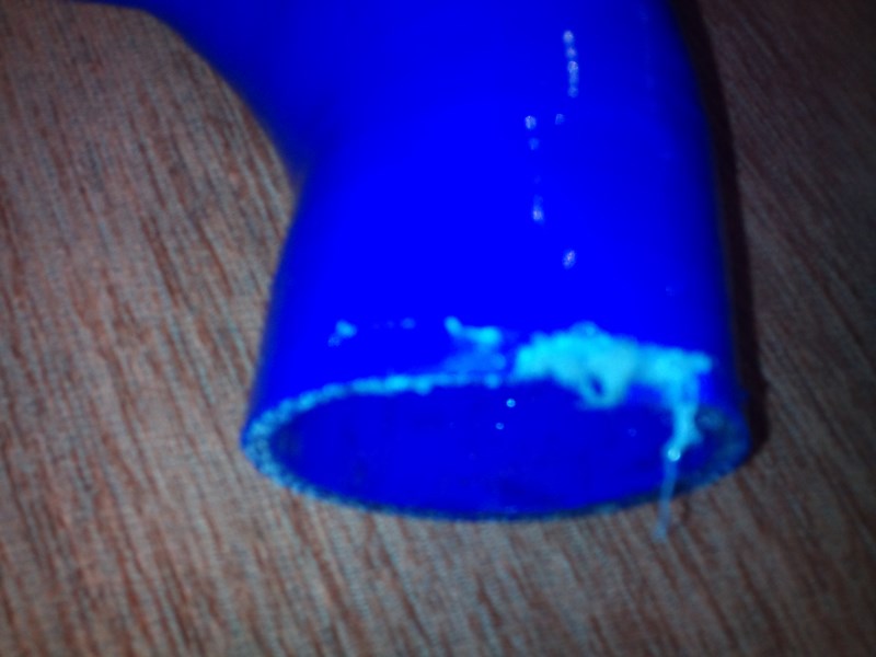

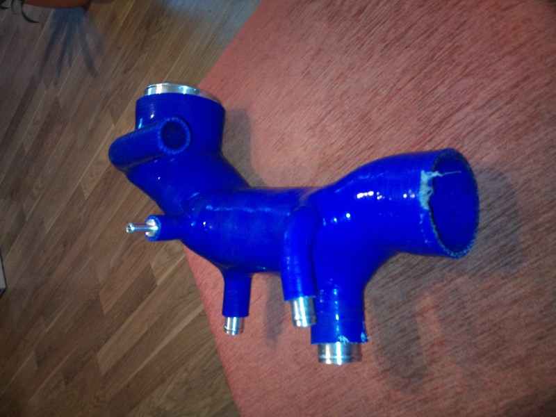

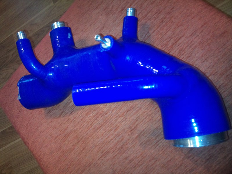

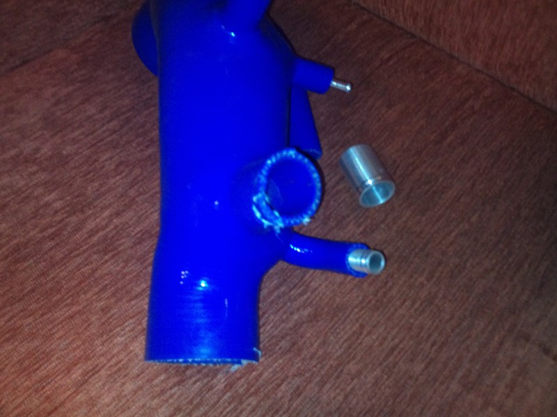

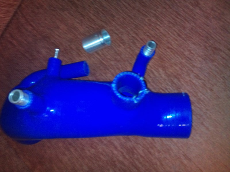

мина ремонта и вече колата си се разхожда доволно :)
общо взето човек трябва да е новаторски настроен, за да напасне силиконовата тръба, при повече желание, внимание, старание и много търпение ще се напасне, ноо това не беше случая при мен :) вместо това мойте хора боднаха накрая оригинална нова тръба и всичко заспа бързо и лесно :)
таааа сега имам една синичка силиконова тръбица за продан, която за съжаление отнесе някой поражения при монтажа...
ако някой има желание или нужда от такава, да пише ще се разберем :beer:
