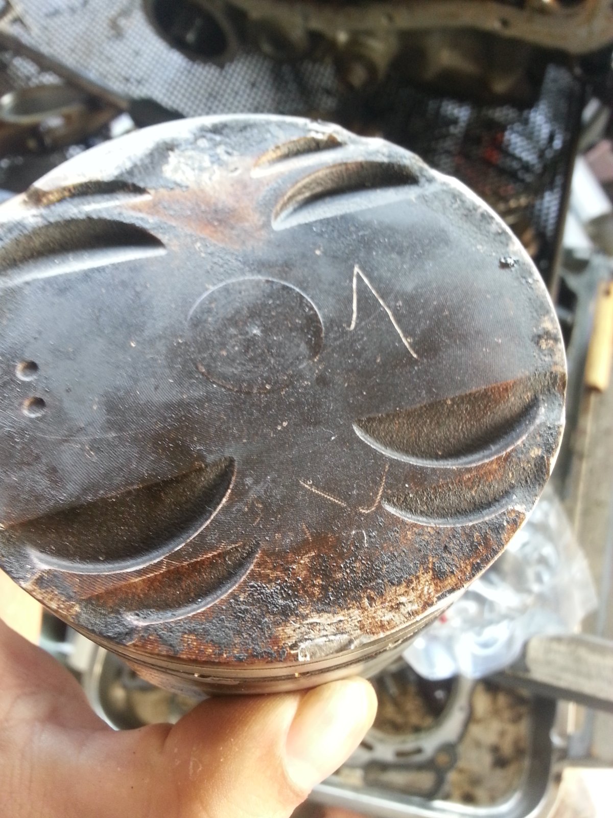

на спускането - и то не на стръмно а на съвсем лек наклон, както си карах на 4-та с не повече от 1.5 - 2000 оборота (не е да се е тормозил двигателя да задържа), колата се разтропа, не много (можеби ако не бях на отворен прозорец нямаше и да го чуя) ама аз по-принцип си се ослушвам.
Спрях веднага, викам някой газов инжектор ли изпляска кво стана, тропането си се чуваше отчетливо и на празен ход, като на метал.
Включих на бензин да разбера да не е от някой газов инжектор че те се чуват, но тропането остана и като отворих капака според скромното ми разбиране си идваше от двигателя.
Реших че няма какво да го мисля там на пътя и продължих с колата леко надолу щото там нямаше кой да ми помогне така или иначе.. по едно време тропането спря да се чува, изфорсирах леко до към 2500 и пак почна.. после докато стигна до асеновград пак спря (оставих колата там директно в сервиз на приятел който досега ми е правил двигатели на други коли и съм доволен)
Както и да е, там при него си се чуваше тропането, слабо на празен ход но като изфорсираш примерно на 1500 и задържиш си се чува (всичко това при топъл двигател), пробвахме го и на студен на другата сутрин, пак го имаше това чукане.

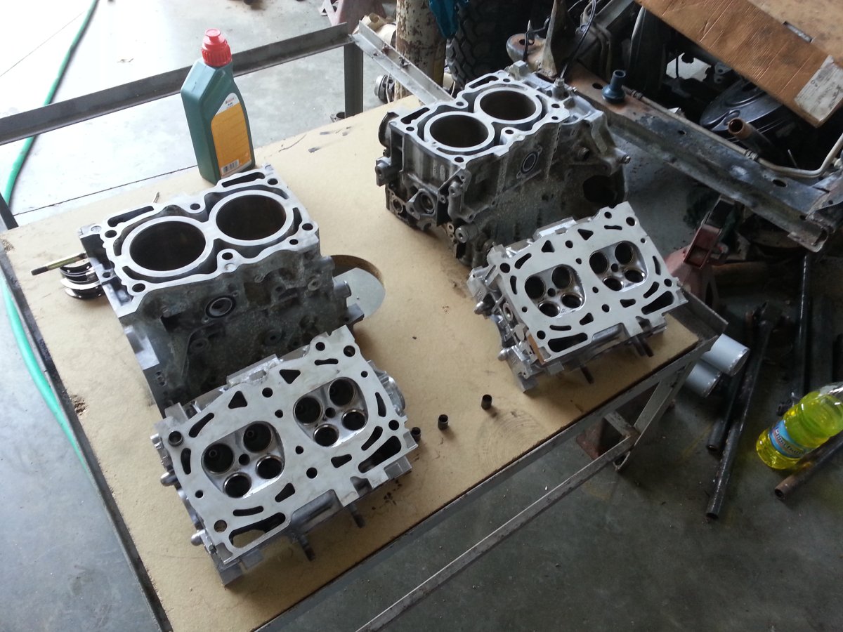

Разглоби всичко, първо махнахме картера да видим да няма нещо - нямаше, отрязахме и масления филтър - да не е влезнало там - и там нямаше нищо и се реши че няма как - ще се разглобява целия двигател.

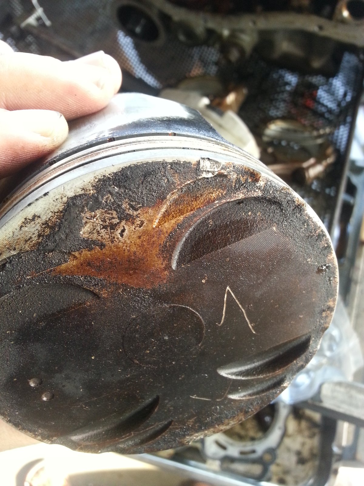

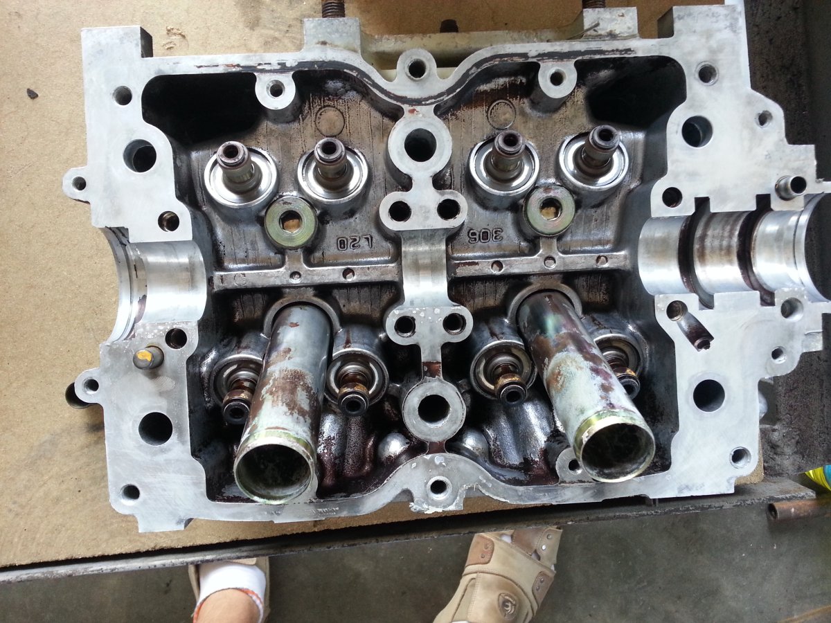

Днеска вече е разглобен, още вчера се видя че е имало нещо в първи цилиндър (ако застанеш на шофьорското място, предния в ляво), защото е накълвано - но въпросното нещо го няма, след разглобяване на всичко имаме 2 проблема.
1. Не е ясно какво се е счупило и е било там ( то няма как да дойде от нищото, но не се вижда нищо счупено)

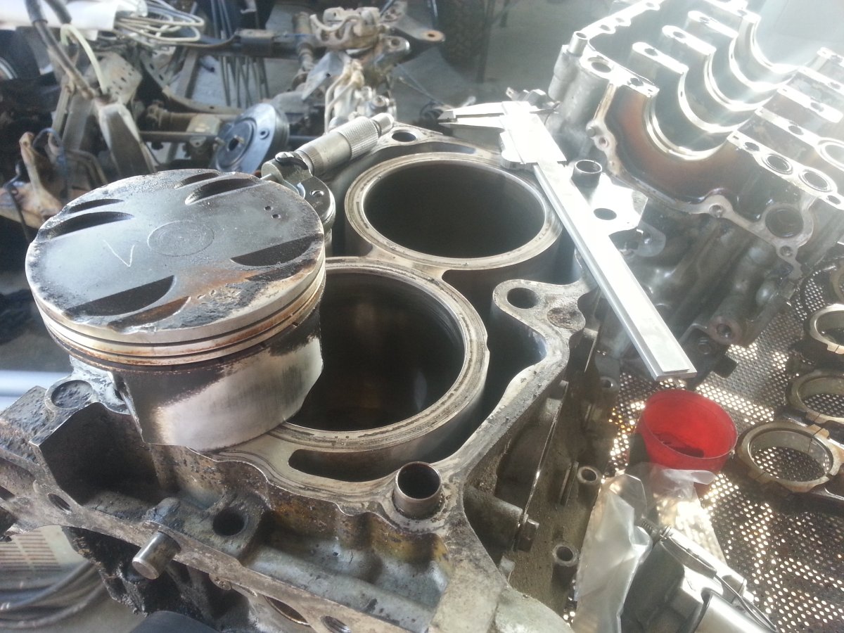

2. Всичко изглежда наред като луфтове, биелни лагери, бутала и не е ясно откъде е идвало тропането и защо понякога се чуваше на свободен ход - понякога не. (има предположение че е тропало от това вътре, ама а де?)
Навремето на БМВ-то съм правил подобен ремонт, беше ми се счупила ДИСА клапата и през входящия колектор беше влезнала по двигателя, повъртяла и излезнала - но там ясно се виждаше счупената диса, и проблемен 3-ти изпускателен клапан.
Тука обаче няма нищо видимо, молбата ми е за някакви съвети - най-вече какво може да се е счупило и откъде може да тропа...
аз че ще го обслужа сега целия двигател е ясно, но ме пртиеснява че тропането може да остане, пък и да не остане и да е изчезнало - все пак трябва да е ясно какво го е причинило...

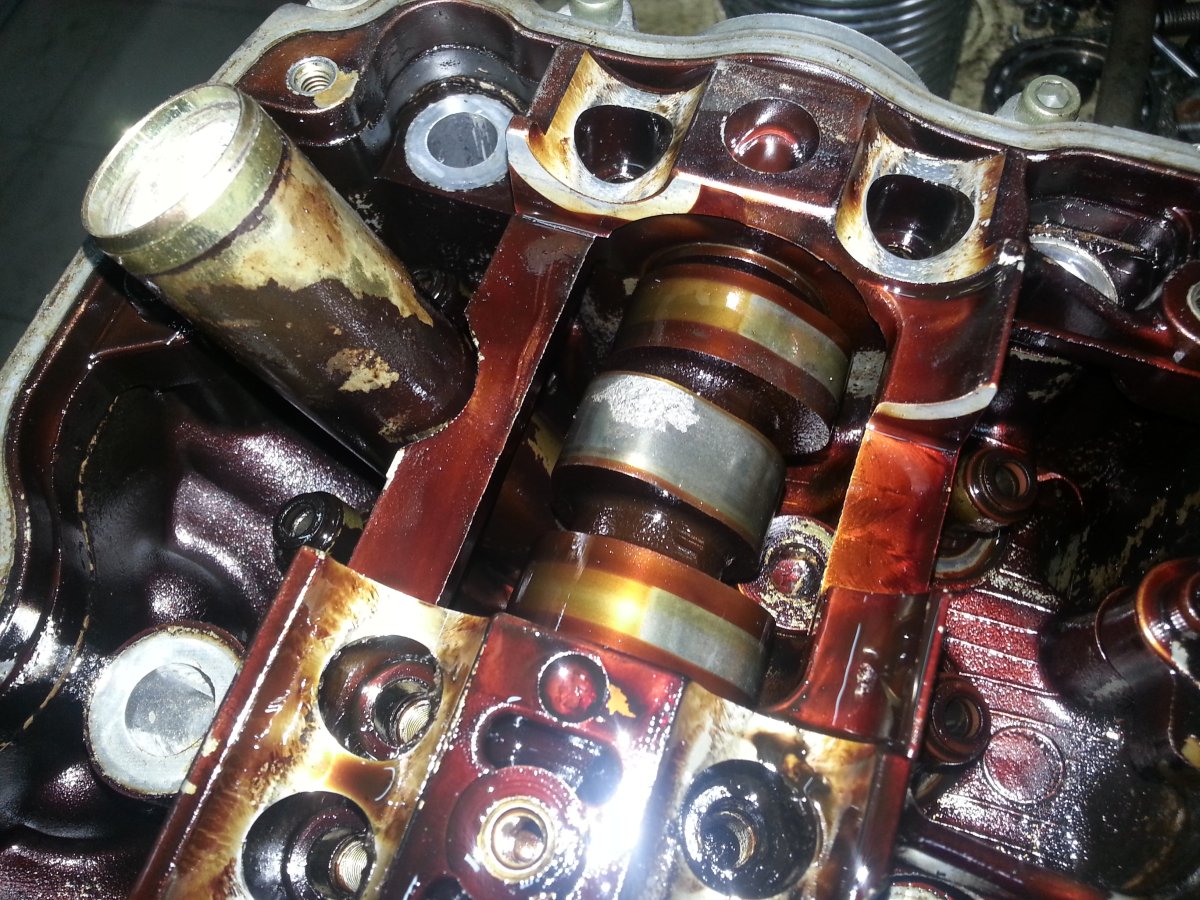

пс. търся си и разпределителен вал с кубилиците защото моя се видя че е изяден (изядения вал е на от другата страна, не е от тая която тропаше така че го изключвам като причина)

Коментар на файл: бутало
20130626_181344.jpg [ 337.32 KiB | Прегледано 1206 пъти ]
Коментар на файл: бутало2
20130626_181352.jpg [ 382.05 KiB | Прегледано 1206 пъти ]

Като разглобява двг-о твоя човек провери ли зацепването на ремъка и дали не е лабав. Няма какво да търсите в маслото според мен, а при газаджийските намеси - щото на таз кола - сток - след въздушния филтър няма варианти да е влязло нещо метално или поне е много малко вероятно. Не разбрах има ли крив клапан, подбито легло на някой клапан и следи по периферията на клапана, следи по някоя горивна камера в главата?
По-скоро рови в катализатора за останки.

За съжаление нямаше време за ровене и търсене на останки по генерацията и катализатора, какво е влезнало, така и не се разбра :)
Ремъка не беше хлабав, пробвахме и хидравличния обтегач както ме посъветваха на менгеме и проблем с него нямаше, той така или иначе е на няма и 1000км нов, но все пак можеше да е дефектирал - но не беше :)

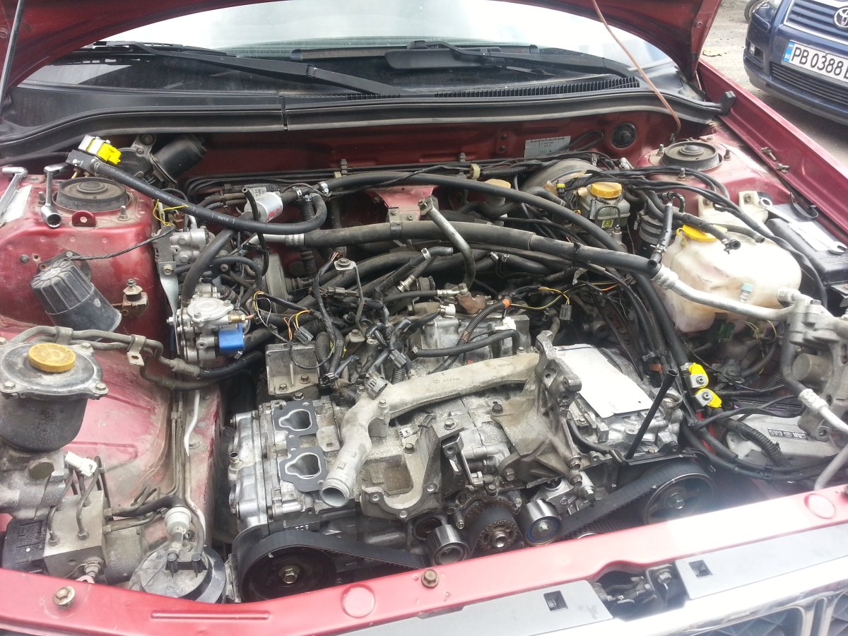

Коментар на файл: Двигателя беше разглобен до основи, единствената причина която успяхме да намерим за тропането беше ударите по буталото на 1-ви цилиндър :)
20130627_184138.jpg [ 218.82 KiB | Прегледано 935 пъти ]

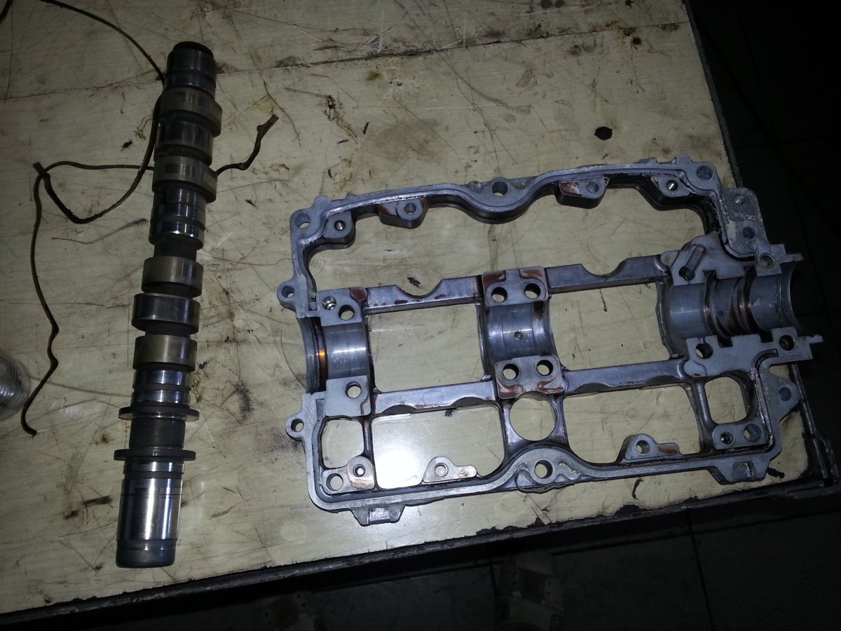

Коментар на файл: Разглобено, измерено и проверено няколко пъти :)
20130703_104341.jpg [ 192.35 KiB | Прегледано 935 пъти ]

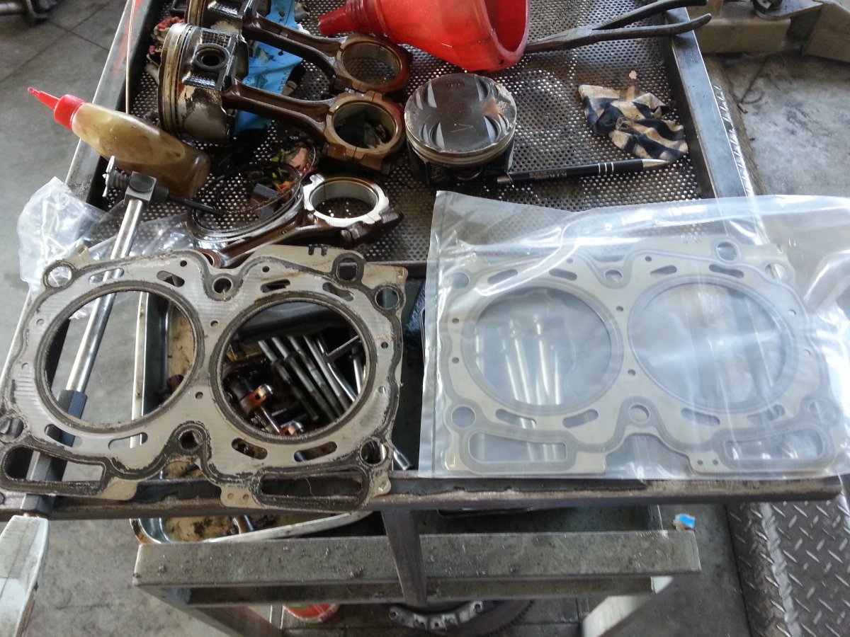

Коментар на файл: Проверка и на новите части :)
20130703_104045.jpg [ 229.53 KiB | Прегледано 935 пъти ]

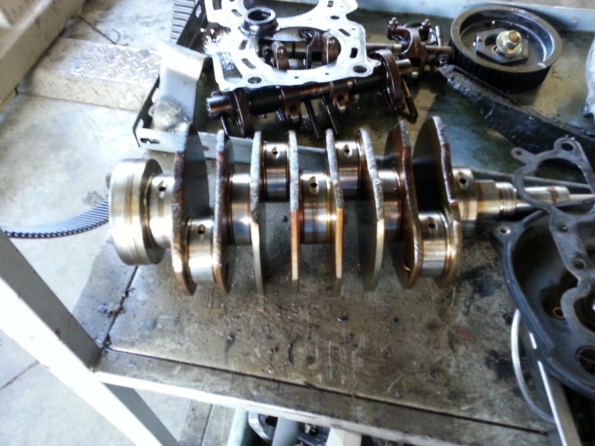

Коментар на файл: Всичко беше измито из основи и изшлайфано за кривини :)
20130703_103411.jpg [ 199.22 KiB | Прегледано 935 пъти ]
Коментар на файл: Разглобено до последното болтче ;)
20130703_103706.jpg [ 186.16 KiB | Прегледано 935 пъти ]
20130703_103518.jpg [ 245.31 KiB | Прегледано 935 пъти ]
