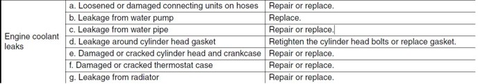

Взимаш си и хартиено тиксо (Tesa) от широкото и облепяш от долната страна радиатора, да стане като шарпана, като спреш да се види дали има нещо събрано от радиатора, докато си отдолу вързваш парцалчета на вход/изход на водната помпа, термостата и by-pass и на всички останали съединения.
Прилагам и снимка на възможни неизправности - течове. Успех :smt023
