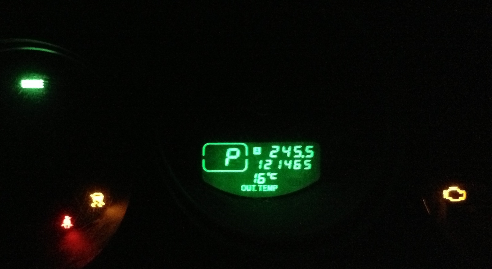

То е ясно, че ще пиша за проблем. :)
Преди малко се прибрах от Дупница и на светофара на околовръстното както си чаках 90 секунди зеленото колата угасна. Запалих я и тръгна, помислих, че аз съм заспал на светофара.
След малко обаче като спрях на друг светофар светна лампата на двигателя и cruise контрола поча да мига. Газта изчезна и спря.
Дали е прегряла или турбото е прегряло? :)

Малко си пестелив от към инфо. Ако колата пали всеки път , но просто не държи обороти и гасне може и да ти е блокирал дросела. Имах преди години такъв случай. При мен се оправи с ключе 10 и раздвижване на ръка.

Може да дърпа въздух от някъде... или пък какво ли не...

Сутринта отидох с една туба бензин, налях 10 литра и ни помен, ни спомен. :)
Стрелката наистина бе надолу, но лампата не бе светвала. Може би просто се е задавила в един момент. Заредих отново догоре и да видим ще има ли подобен проблем.
Какво стана, спрях на светофара, и изгасна след 90 секунди стоене, после запалих и тръгна, покарах, след което спирам на един друг светофар и натискам педала на газта няма газ, няма нищо, движи се колата с 20-30 км., лампичката на двигателя светна, cruise контрола почна да мига, лампата за приплъзване също светна, както е на снимката. И натискам газта, няма газ.
Паркирах я, оставих я и днес сутринта бях готов да я карам към сервиза, но преди това проверих маслото, антифриза, двигателя - нямаше нито течове, нито липса на някаква течност. Реших за всеки случай да взема и тубата, налях бензина, след което запалих и нищо. Все едно съм бил изморен и сънувал вчера.

Тук само информативно да споделя, че проблемът не беше бензина, ами нов дросел сложихме. :pardon:

Колега, все пак ако може едно уточнение - какво сменихте: самата "ламарина" дето отваря и затваря въздуха или TPS датчика (май в него е била работата, какво ще и стане на ламарината) . :-?
