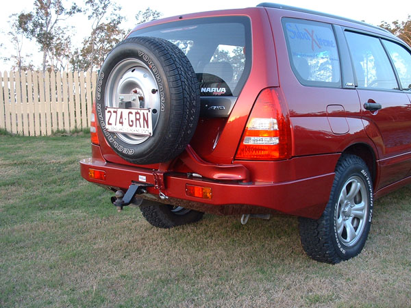

има начин... прави се стойка в гредата на бронята/или се прави цяла нова греда и задна броня :D разгледай в нета
не знам само как КАТ ще гледат на това решение ;)
RB-053-2pack-DS-1.jpg [ 129.31 KiB | Прегледано 3343 пъти ]

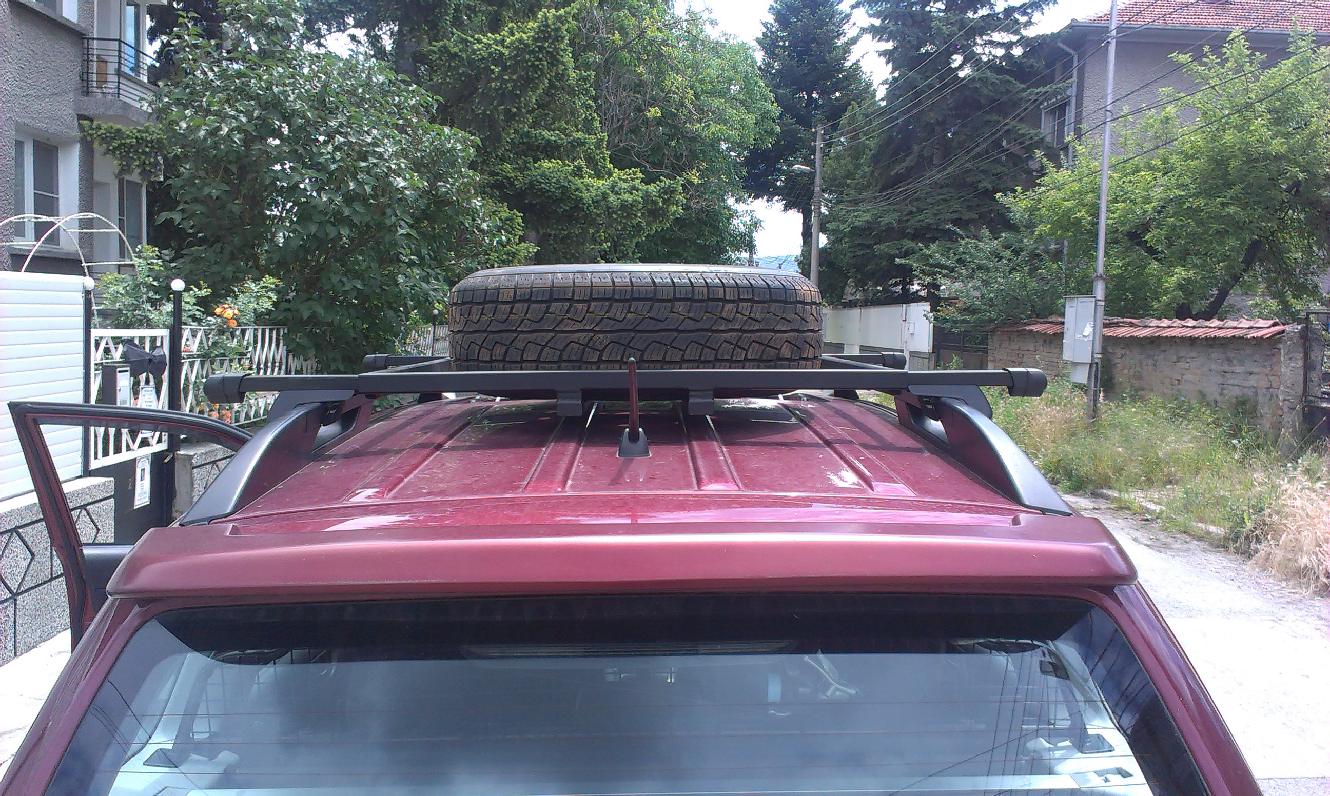

Аз съм я монтирал на гредите на тавана.

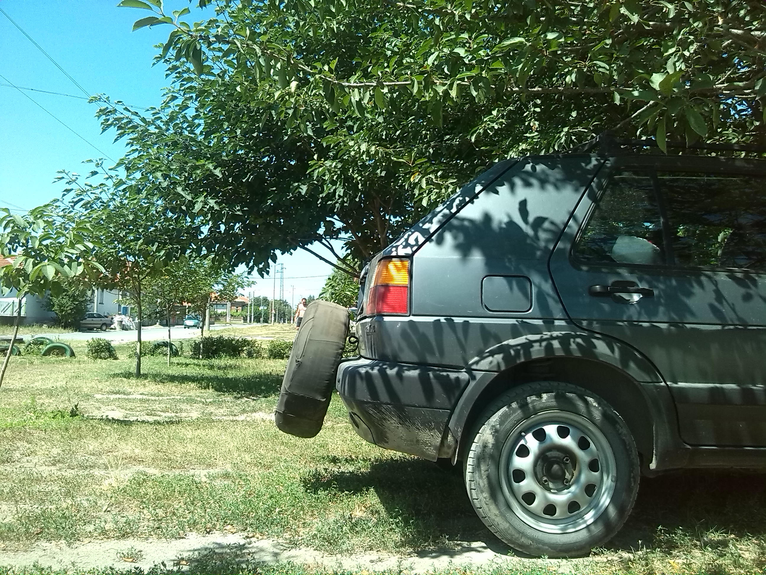

от 4 години карам с гума на бронята и не съм имал проблем
IMG_20140713_114428.jpg [ 1.81 MiB | Прегледано 3084 пъти ]

да , така е, на мен ми е добре, мямам проблеми с кат, не че предлагам някой да си прави така стойката за резервната гума. Просто по нагоре имаше въпрос дали ще има проблеми с кат, и аз онагледих моето решение.
сори за спама

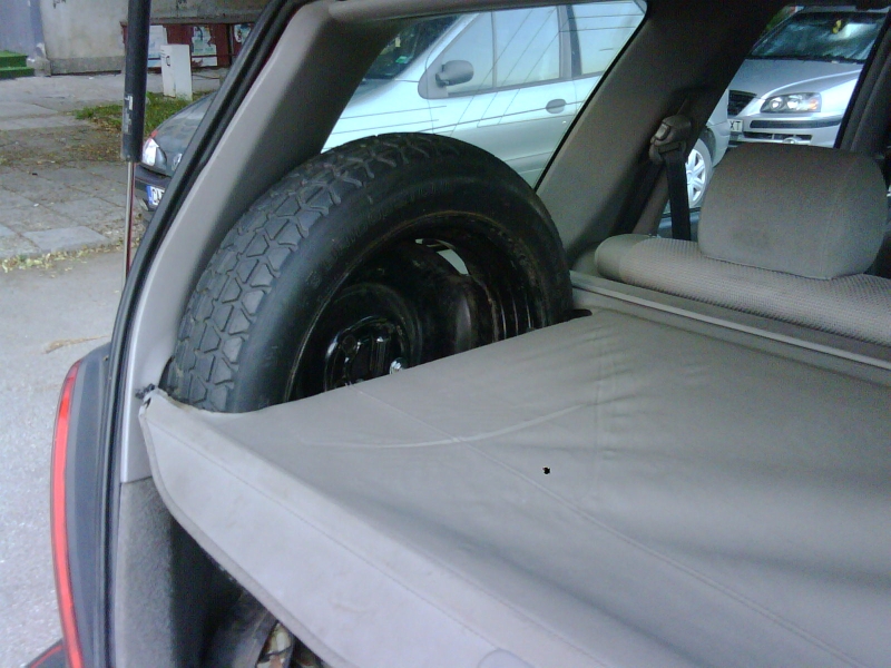

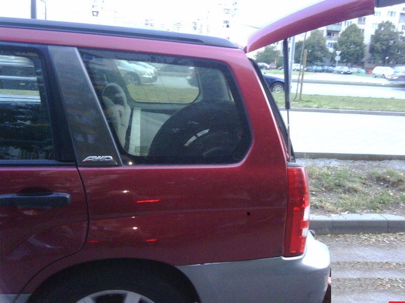

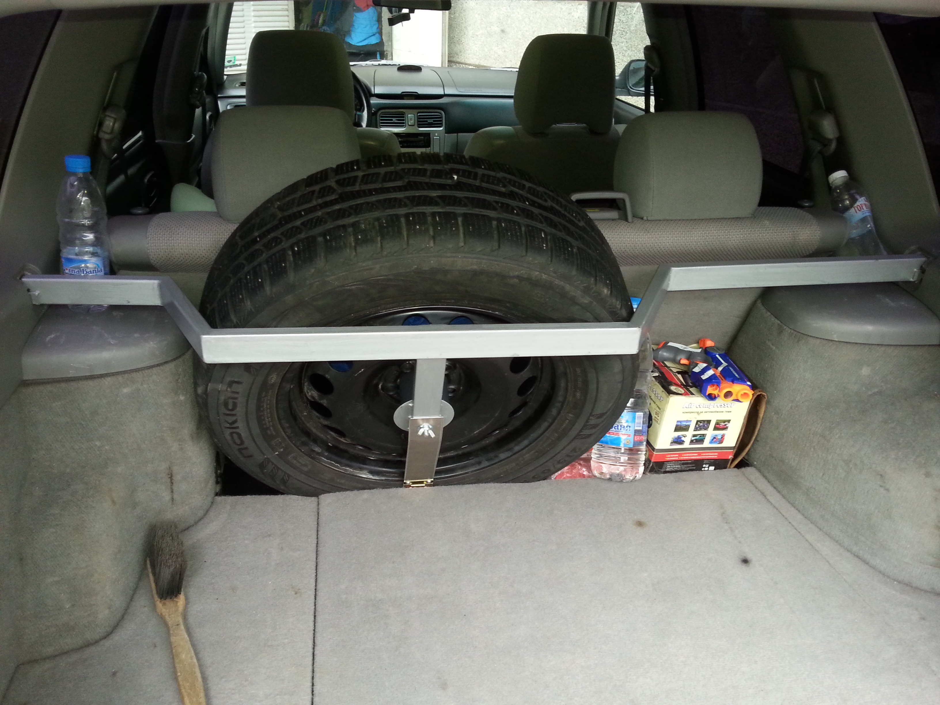

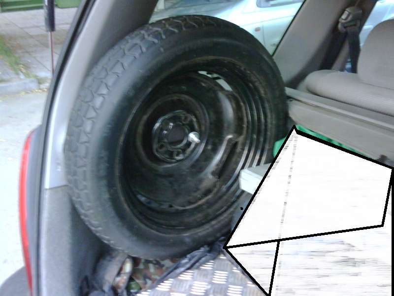

Аз проблема го реших така, както е показано по-долу на снимките. Гумата е патерица. Налага се закрепване на шпилка фи 8мм, с дължина около 20 см в ламарината под кората. Другата промяна е изрязване на щората. Доста са на кантар нещата. Левия край на щората отива малко по-назад и десният, като си застане на мястото има едно леко провисване на плата, но с това се смирих. Ако ви дразни естетическото чувство, не си слагайте газ... :)
IMG00708-20140713-2015.jpg [ 137.14 KiB | Прегледано 3010 пъти ]
IMG00706-20140713-2014.jpg [ 342.96 KiB | Прегледано 3010 пъти ]
IMG00707-20140713-2014.jpg [ 143.4 KiB | Прегледано 3010 пъти ]

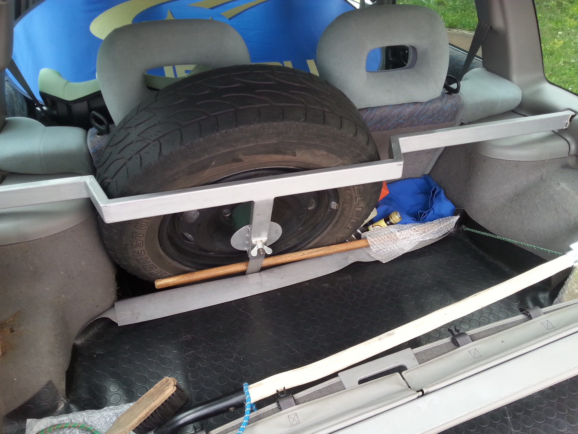

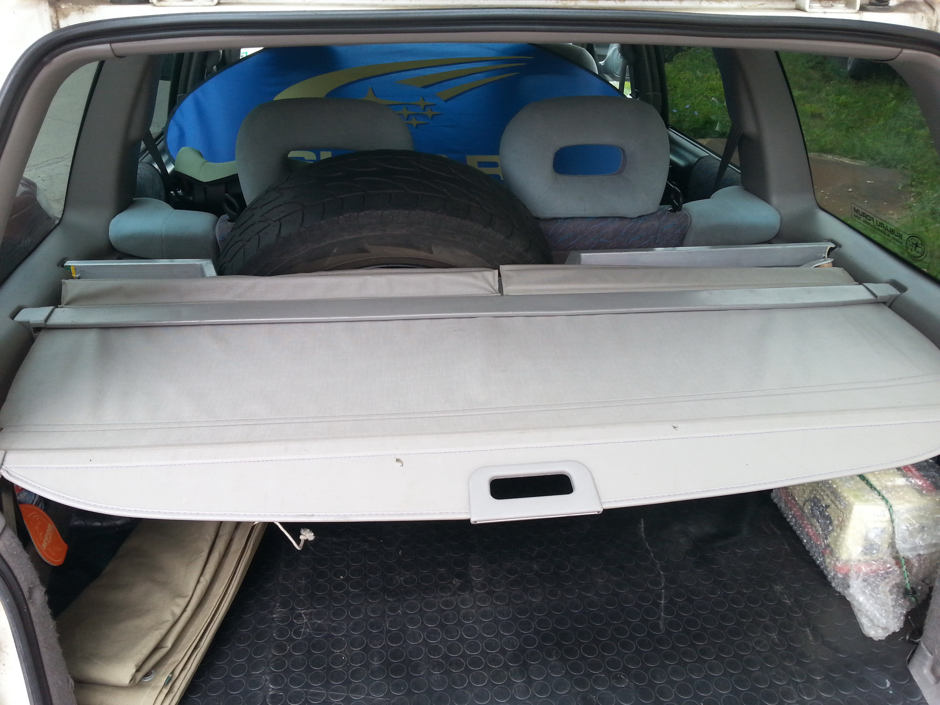

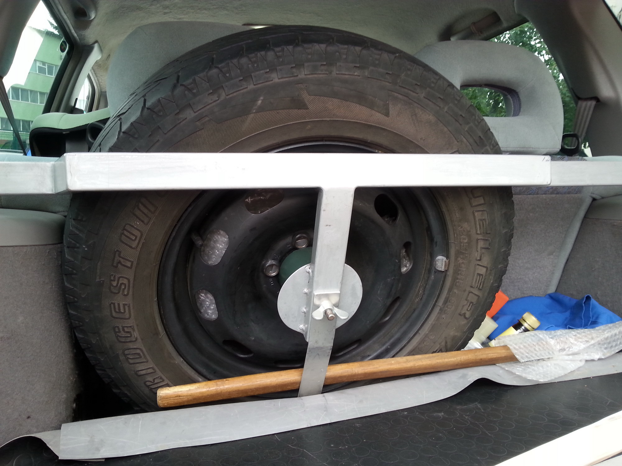

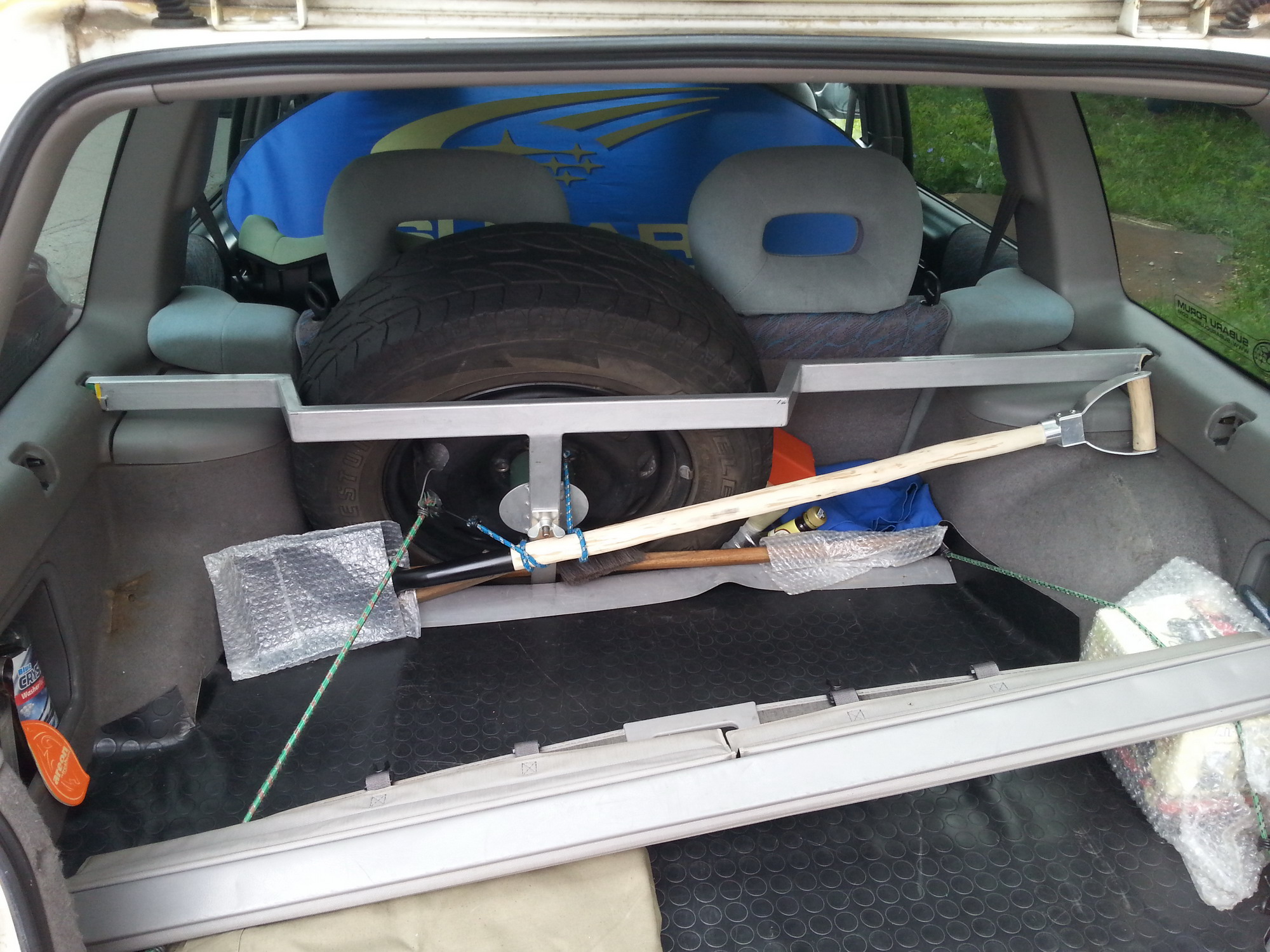

От доста време се каня да пусна тема и да снимам моята стойка за резервната гума и все забравям. Е сега след като е пусната тема момента вече дойде. Ето моето решение на проблема с резервната гума. Имам си пълноразмерна гума, багажника ми е свободен и щората може да се ползва благодарение на допълнителният чифт гнезда.
20140718_121502.jpg [ 1.17 MiB | Прегледано 2829 пъти ]
20140718_121625.jpg [ 636.03 KiB | Прегледано 2829 пъти ]
20140718_121740.jpg [ 535.09 KiB | Прегледано 2829 пъти ]
20140718_122437.jpg [ 596.54 KiB | Прегледано 2829 пъти ]

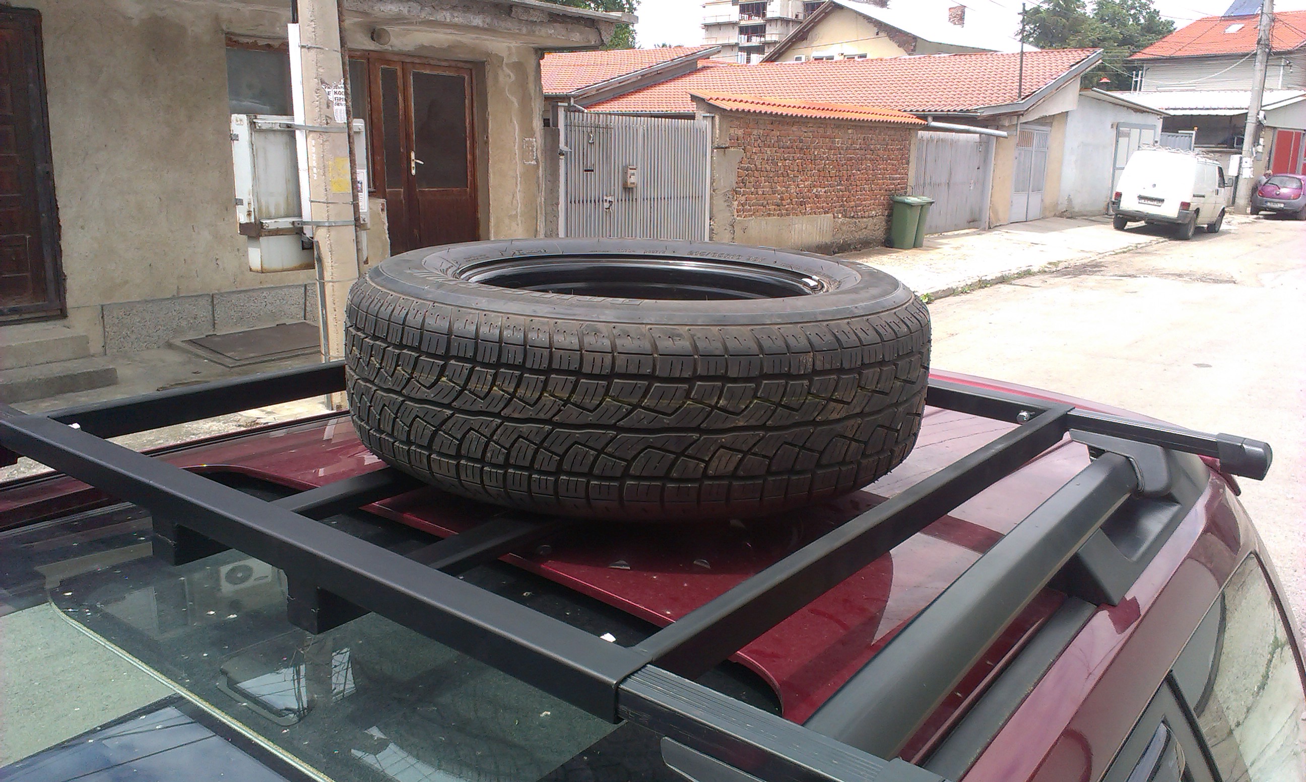

Стойка за резервната гума за Forester SG.
20170524_180845.jpg [ 2.02 MiB | Прегледано 1559 пъти ]

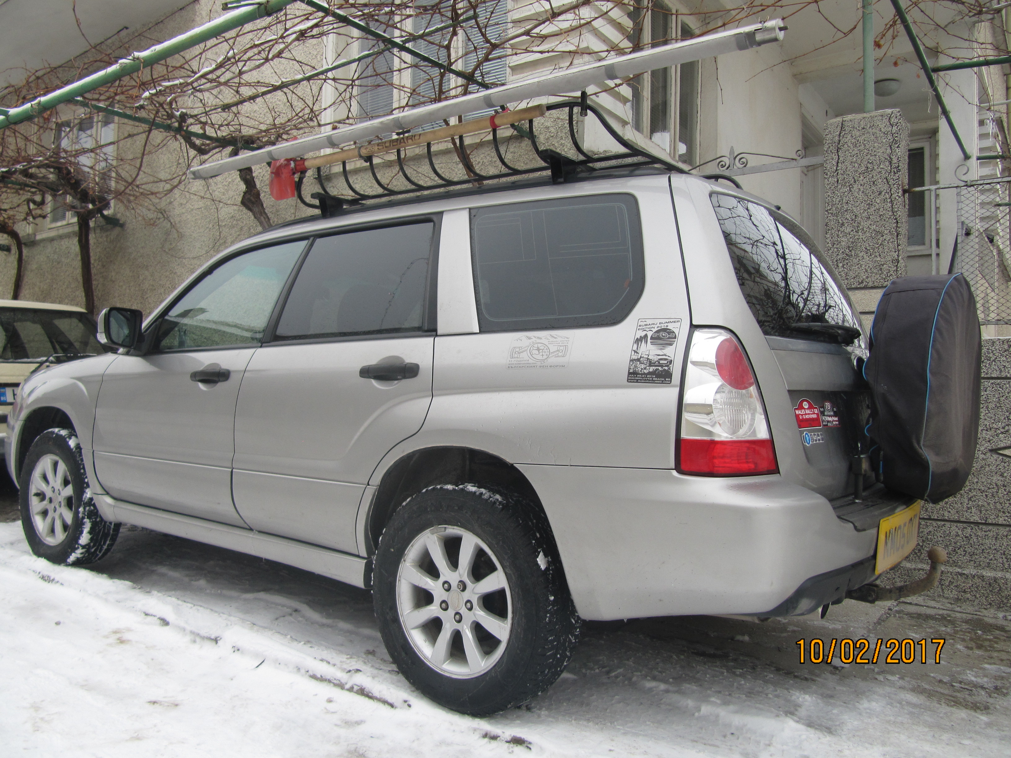

Ето го моето решение:
IMG_5451.JPG [ 2.04 MiB | Прегледано 1383 пъти ]
