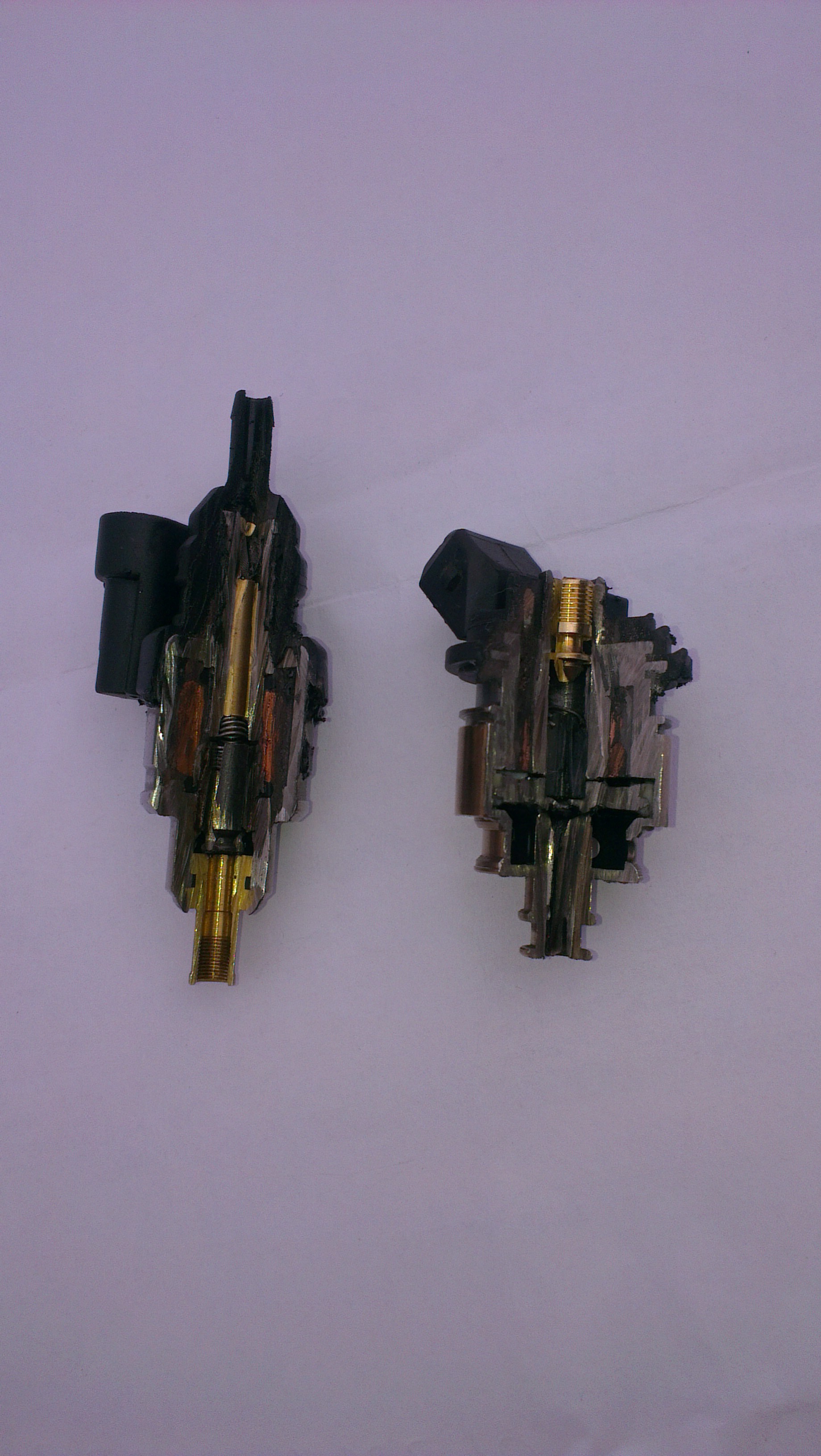

Сря Сеп 03, 2014 9:06 pm
Напуснал форума
Постове: 1100
Skype: xxx
Автомобил: Legacy 2,0 AT
Телефон: 0889808309
Рейтинг: 323
+1 за Баракудата,с по-добро покритие на котвата са от Ханата ;)
Снимки в разрез на Баракуда и Ланди ... с флекса...толкова ... :D
В случая Ландито ,се вижда пластмасовата обвивка около котвата (а тя е шайба),която точно където е изходната част се оказа за мое голямо учудване гумирана (верно е доста флексибно покритието,но все пак ...) ходът е 0,80мм в съчетание с голямата площ на "котвата" я прави изключително шумна като дюза. До като при Бракудата,котвата е с малка повърхност и с тефлоново покритие от двете контактни страни в позиций отворена/затворена,ходът е 0,60мм ,което я прави практически почти безшумна заради малкият ход и съответно по-трудно ще се разбие тефлоновото покритие от гумираното ... (лични разсъждения) ...
Скоро ще отрежа една Хана и Кейхин,за да се направи сравнение .... :)
п.с.1. Пружината на Ландито я понарязах и за това се виждат само няколко пръстенчета,но реално си я представете,че е точно в средата на канала ... :)
п.с 2. Баракудата е с горно а Ландито е със сранично пълнене ...
IMAG0188.jpg [ 937.23 KiB | Прегледано 2700 пъти ]
