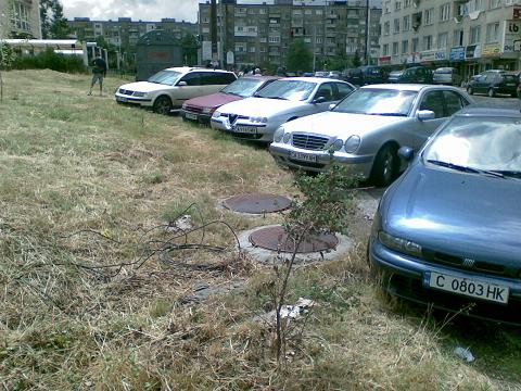

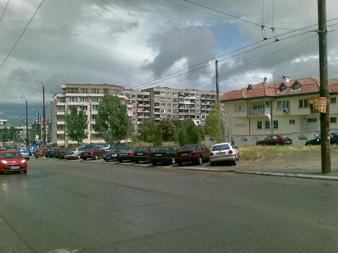

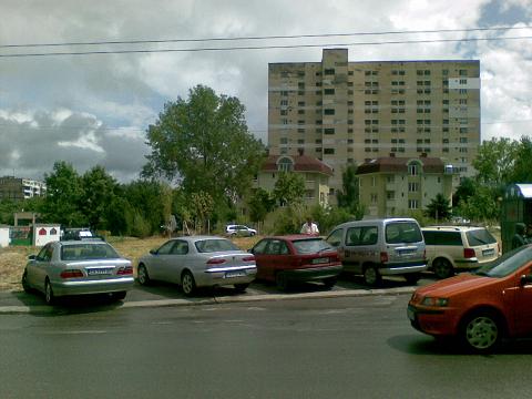

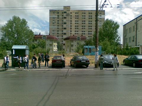

Разходих се и снимах пространството м/у DaHouse и почти до края на блок 54, оттам надолу е района на Outbank fan
grey gorski, кажи в кой участък се е случило?
1) м/у DaHouse и спирката (снимка1)
2) м/у спирката и средата на тротоара-паркинг до излаза на черния път (снимка2)
3) от средата до до излаза на черния път (снимка3)
4) под излаза на черния път (снимка 4)
загледах как е там треволяка, в участъци 2 и 3 снимах треволяка от другата страна (снимка 5)
Коментар на файл: снимка5
dh5.JPG [ 76.41 KiB | Прегледано 2338 пъти ]
Коментар на файл: снимка4
dh4.JPG [ 42.47 KiB | Прегледано 2338 пъти ]
Коментар на файл: снимка3
dh3.JPG [ 48 KiB | Прегледано 2338 пъти ]
Коментар на файл: снимка2
dh2.JPG [ 47.63 KiB | Прегледано 2338 пъти ]
Коментар на файл: снимка1
dh1.JPG [ 49.45 KiB | Прегледано 2338 пъти ]

По описанието ми прилича снимка 4 - белия гоуф дето е ?
Браво бе tisho :) точно там ... куриоза е, че видиш ли там е почти равно ... да речем само, че не бях точно на мястото на белия голф, а около 1м надясно, т.е. към черния път ... :) разузнаванто работи :) браво супер сте :)

Преди 5 мин бяхме с Outback fan-a на посоченото място. Виждаше се следа от гуми по бабунката вдясно от голфа на снимка4. Не можахме да разберем дали там е драпала лявата гума на "горския" или дясната.
Аз се пробвах със служебната Мазда и минах през следите с лява гума, Маздата издрапа баира. Предположихме, че grey gorski е пробвал малко по-вдясно от местоположението на голфа, иначе няма как да е бил с колело във въздуха. Ако е било така - предно ляво е било във въздуха. За съжаление нямаше как да репатрираме голфа, за да пробваме другата хипотеза.
Дотук толкова.
Рапорт даден :D
