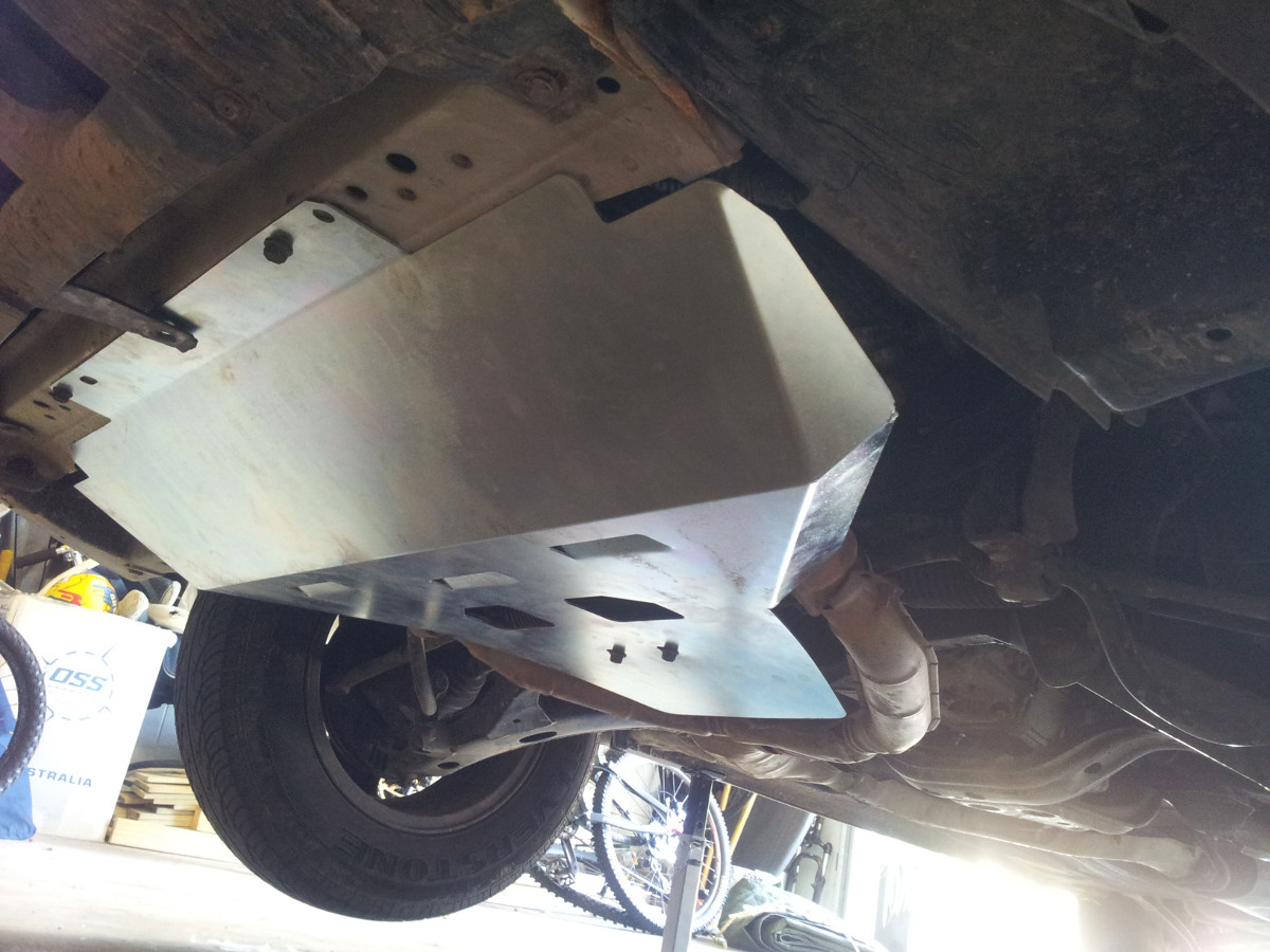

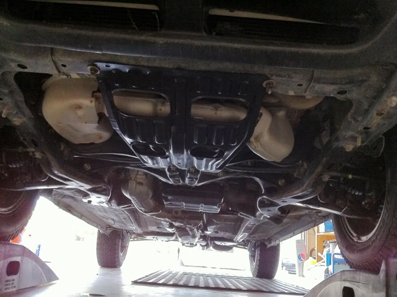

На моята кола (от подписа) минах по пътя на махането на дрънчащите топлинни щитове около генерацията. Това обаче създава друг тип проблем - колектора, катализатора и ламбда сондата са подложени директно на всякакви въздействия. Това, което ми се иска да реша е как да ги предпазя главно от пръскане с вода и задиране/удар, най-вече ламбда сондата. В главата ми се въри идеята за фабрични или изработени предпазители/кори/щитове, нещо като тези:
skidplate_004.jpg [ 90.81 KiB | Прегледано 911 пъти ]
img20130211152341.jpg [ 221.22 KiB | Прегледано 911 пъти ]
Някой има ли идея къде може да се вземе или направи подобно нещо? Или каква алтернатива има на подобни решения?

Но са си цифра. Може ако ти се занимава да си направиш шаблон от велпапе на това което искаш и да ти го изрежат някъде с лазер от неръждавейка. Имай впредвид, че тези ламарини за да вършат работа трябва да са поне 2 мм. Аз съм на Легасито с алуминиева 4 мм.

Поне моята идея е щита да започва под картера, минава под кормилната рейка и предния мост, изходния колектор, катализатора и да свършва малко след носача на скоростната кутия. За момента ще запазя пластмасата отпред, по-нататък може да сложа подсилване в челната част. Заготовката на щита вече я изрязах от рифелна алуминиева ламарина с дебелина 2.5 мм, която изглежда да е твърда сплав - младежите от склада не можаха да обяснят каква точно, но на пипане изглежда да става.
Предстои да огъна контурите на заготовката и да я напасна към точките за захващане и формата на шасито. Ако всичко мине ОК ще пусна снимки.
