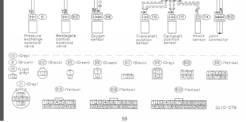

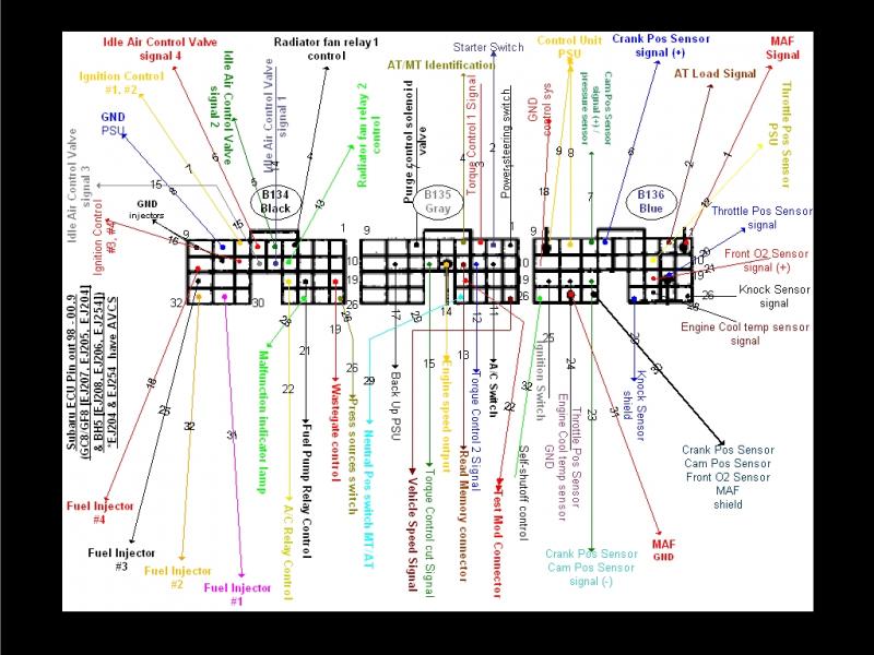

Здравейте, колеги знаете ли база данни за разчитането на пиновете на компютъра на форестър 2.0 Турбо 99г. Трябва ми сигнал за обороти от него. Данните от табелката му са:
TL
31711 AE490
A64 - 000 D5T
8Y02
UNISIA JECS CORP.
Нед Юни 07, 2015 10:16 am
Постове: 1886
Skype: JBLmusic
Рейтинг: 622
Знаеме я :)
MY99-00WRXampSTIECUPinoutDiagram_zps561dcc24.jpg [ 82.86 KiB | Прегледано 467 пъти ]

Също така, втората схема
http://www.jollygreenmonster.com/pinouts.htm

Благодаря на всички включили се. Колегата „1040“ и неговата схема е най-близка визуално до моята. При мен са 3 букси с по 2 реда на ред по 8 извода (крачета). При първа възможност ще кача снимки.

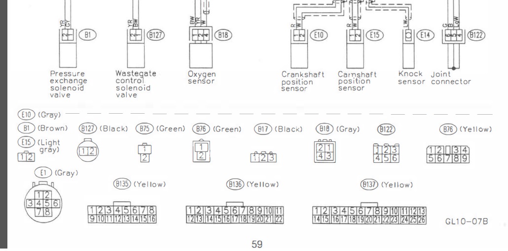

Сега се загледах по-подробно в схемата на турбо Импреза 98г.
Кабела е черен с червено и излиза на 135-та букса под номер 14.
Колегата да каже дали това са му трите букси на екуто.
14.jpg [ 108 KiB | Прегледано 422 пъти ]

Добре де, тоя 14-ти кабел не е ли той все пак ?
Двама човека ровим вместо теб колега да ти намерим сигнала от екуто. Надявам се оценяш това.
