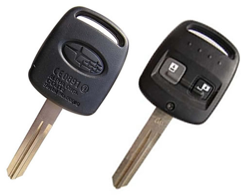

Здравейте колеги,
имам един проблем и се надявам с ваша помощ да го реша: колата ми я докараха от вън и пристигна с 2 ключа. Единия си е ОК, но на др. му липсва платката (мисля, че се казва транспондер) с двата бутона (lock/unlock) за дистанционно управление на централното. Чипа за имобилайзера също е наличен, т.к. паля без проблем. Разполагам и с две метални пластини с цифри, които предполагам, че са кодовете на имобилайзера и транспондера.
Въпроса ми е ако намеря др. ключ, като моя, дали ще е възможно да се "обучи" транспондера с кода за моя автомобил?
Прикачам и снимка, как изглежда ключа.
Благодаря предварително за съдействието.
201403080143436242.jpg [ 23.65 KiB | Прегледано 411 пъти ]

По тоя код могат да ти направят ключ с електрониката даже без да показваш оригиналния. Само документи за колата. Нямам идея обаче дали в СМТ могат(като официални би трябвало, ама ще е цифра). Имам силен ключар и мога да го попитам къде има такава техника.

Колега, не разделяйте смислово "транспондер" и "имобилайзер" - това е едно и също нещо. Щом си палите с ключа, значи имате в ключа трансподера, който управлява имобилайзера. Другото с бутоните си е дистанционно за вратите и вградената аларма(когато има такава). То си е отделна система. Да, може да се обучи от друг автомобил, но да ви преместят в него и оригиналния трансподер. Така ще си имате напълно функционален ключ - и пали и отключва.

В крайна сметка, нещата се оказаха лесни - намерих ключ от др.автомобил (от автоморга), сложих платката за управление на дистанционното в моя ключ и отидох при автоключар за да обучи всичко да работи нормално. След 5 мин. си тръгнах доволен с напълно функциониращ 2ри ключ. За инфо, доверих се на Ауто Локс, http://www.autolocksbg.com, които и др.колега беше реферирал по-горе.
