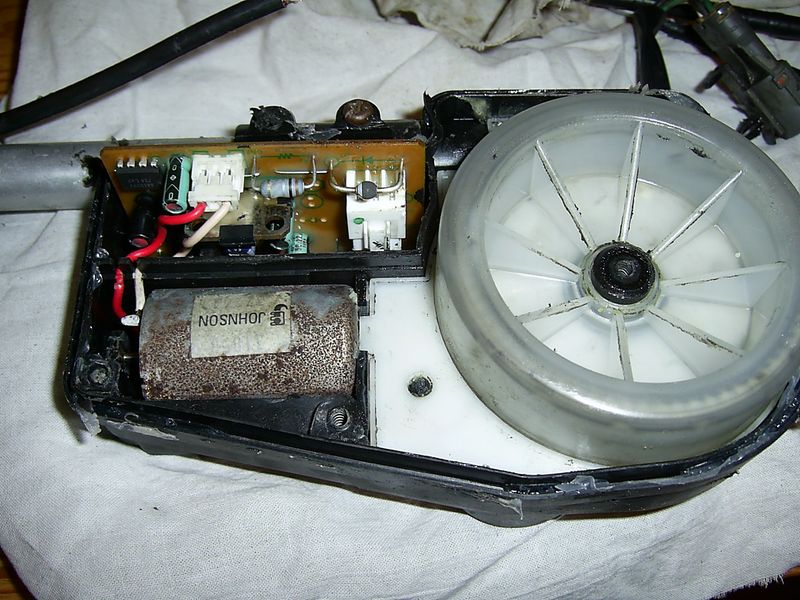

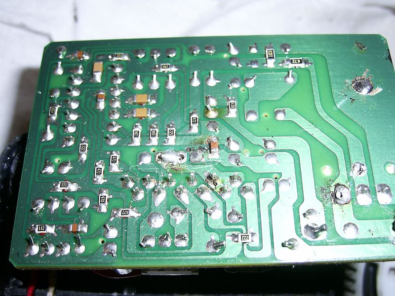

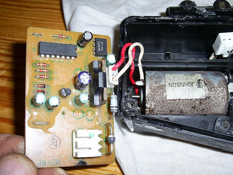

Поразхвърлях я,вътре има малка платчица,имаше думнало кондензаторче,но след смяната си остана по същия начин...Вътре има две интегралки и компаратрче,едната управлява моторчето по ток,другата не схванах каква е ..?Ето PDF на елементите
Ако има по запознати колеги,- как реверсира това чудо да знам къде да търся проблема..

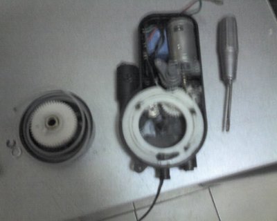

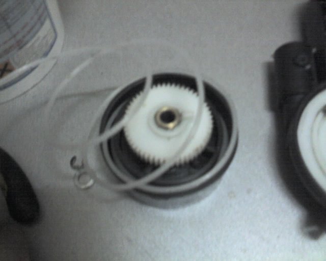

В антената влизат три кабела.Единият е маса,втория е постояно +12 а тртия се прекъсва от копчето или сиди-то и също е +12.Първия и втория кабел прибират антената.когато се подаде +12 на третия кабел тя се разгъва.Към ролката на антената има изключвател.Има няколко вида ролки.Едните са със зъбна лента,която движи телескопа на горе и на долу.Другите са със нещо като много дебела корда.При втория модел се получава проблем със засукване и объркване на посоката.Ако телескопа не се разпъва или прибира напълно то най-вероятно е изкривен.На антените,който са със зъбната лента, могат да се подменят телескопите.Купува се обикновен телескоп за 5-6лв. трябва само да се вземе колкото може по дебела антена.

При мен като подам 12в нищо не се случва/не се прибира/,но като добявя 12в на третия извод тръгва в посока разгъване..Крайните изключватели са по ампераж ,не са механични.
Дали е сигурно ,че като се подаде захр. на двата извода трябва да се прибира,защото като разглеждам платката те не са управляващи,а третия извод е такъв??това подава тока за моторчето:

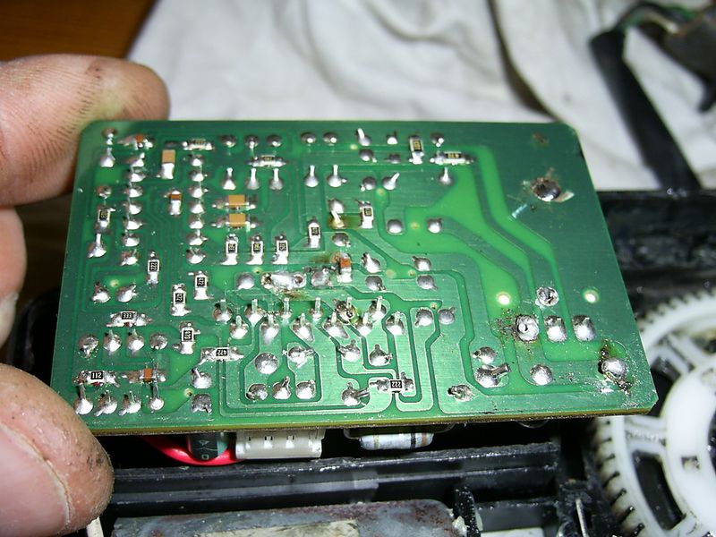

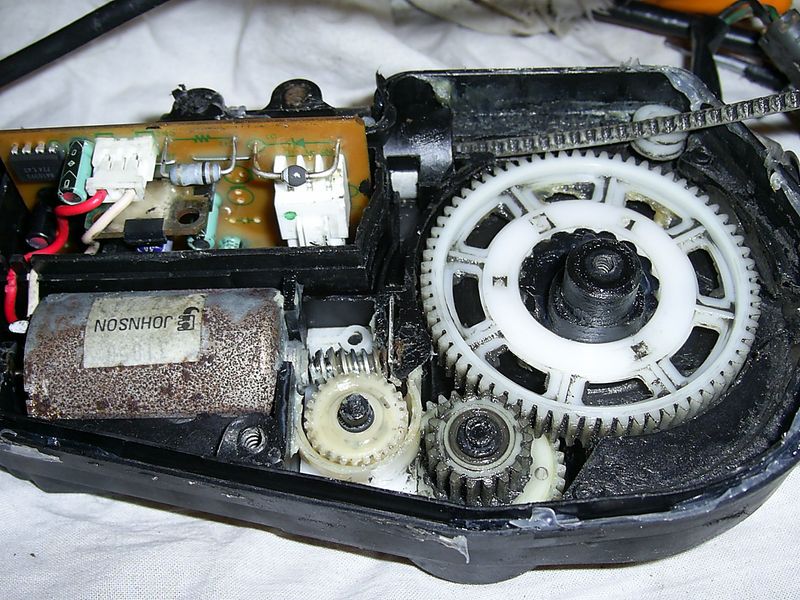

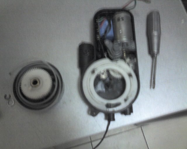

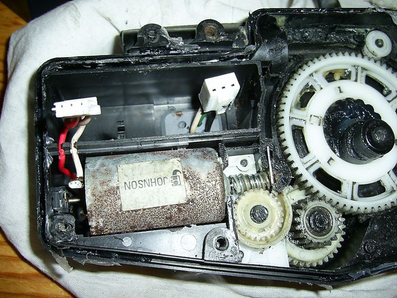

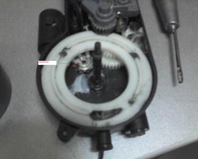

Ето малко снимки..
Няма механичен краен изключвател..

Имаш механичен изключвател.Само че е от задната страна.Намира се зад една гума завита с три винтчета за корпуса.
За тоя модел антена има едно външно реле.Тръгни по кабелите и ще го намериш.Най-вероятно там е проблема.

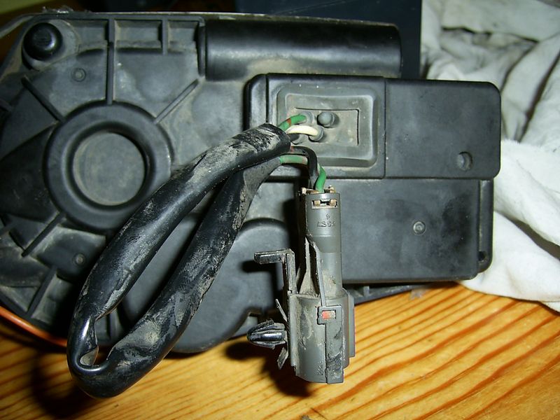

Пак казвам няма такова нещо,виж снимката в платката влизат две букси едната е от моторчето а другата е захранване + - и сигнала от бутона в купето...
Ако разгледаш PDF който съм дал малко по нагоре ще видиш че ТА8051Р командва моторчето и изключва по амераж/товар/ или по време на 60сек..

Възможно е и да греша.Но я погледни там където влизат кабелите в самата антена
Тази букса би трябвало да идва от прекъсвача.А бялото под нея трябва да е самия изклщчвател

Това под буксата е гумено уплътнение против влага...

Аз успях да отворя антената и сложих грес, дали сложих най - добрата не съм сигурен :( , но за сега имам подобрения. Антената се отворя почти напълно, но със сигурност има износвания по пластмасовите зъбчатки и редуктори.

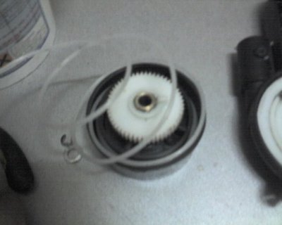

Трудно ще изрони зъбчатките,по вероятно от прекомерното усилие за разгъване и свиване да прескача тънката пластмасова назъбена проволка,която излиза от секциите на антената и се усуква върху голямата зъбчатка.
Като начало разглоби телескопичните секции и ги почисти ,между тях се натрупва пепелак и с времето усилието за разгъване се увеличава и от там започва да прескача..Естествено това ще се получи ако вече не се се заоблили много зъбите на проволката.Тогава или търсиш втора употреба или има нови подобни антени за 25-35лв.Успех :good:
