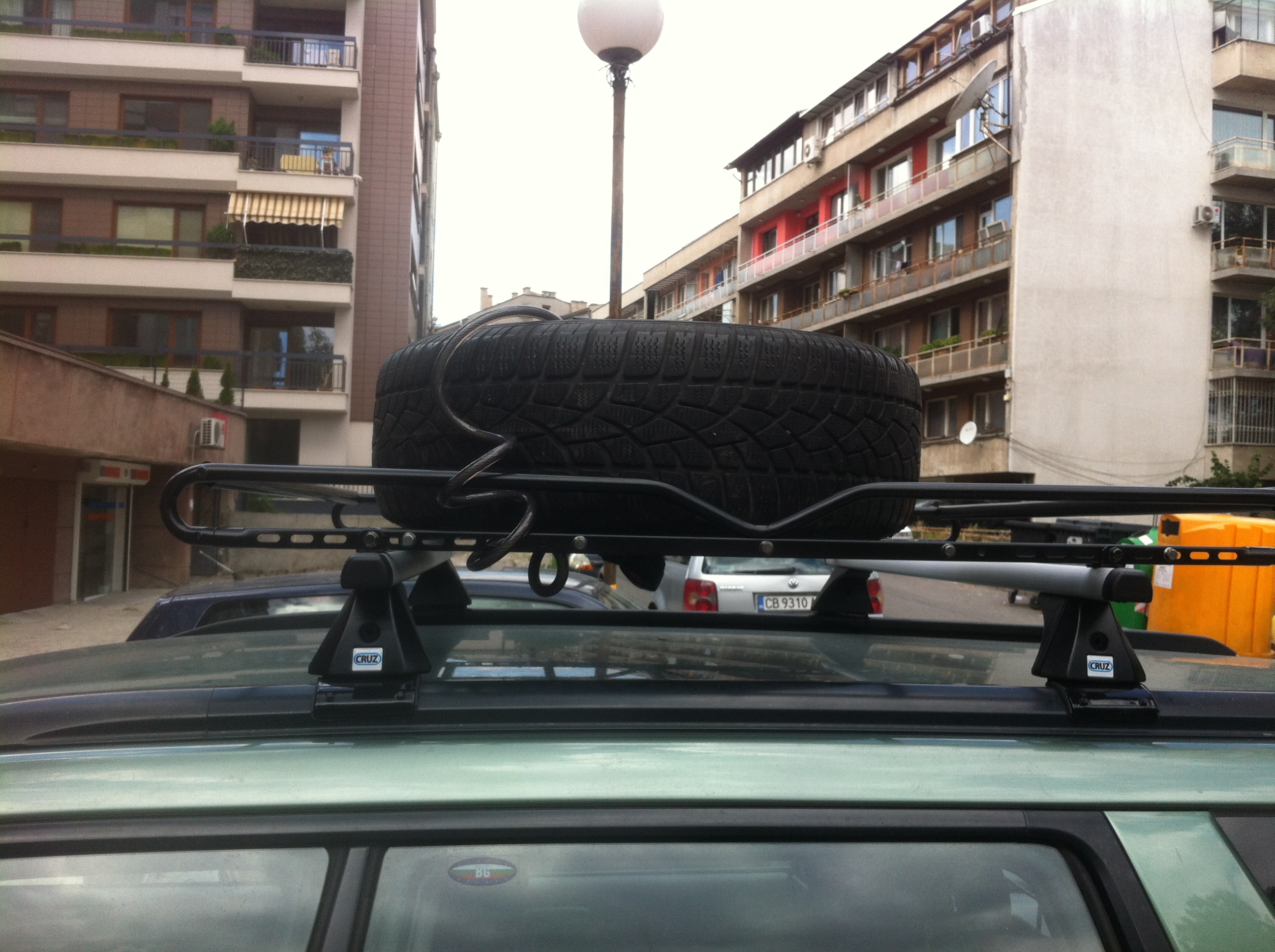

Здравейте колеги,
Реших да пусна темата, тъй като има доста газифицирани форестъри и мястото за резервна гума винаги си остава проблем. Специално това решение съм го виждал на още едно фори , но не можах да намеря собственика за повече информация. Разглеждал съм и доста USA форуми , но там компонентите са доста по-достъпни.
Естествено, доста по-евтиният вариант е патерицата , но за мен не е особено надежден (освен, ако не аварираш на магистрала). Решението се състои от следните компоненти:
1. Напречни греди (тук избора е доста голям и като модели, и като цени)
2. Товарна скара (тук избора въобще не е голям , като цяло открих едно единствено място в София и от двата имащи модела беше останала една бройка.

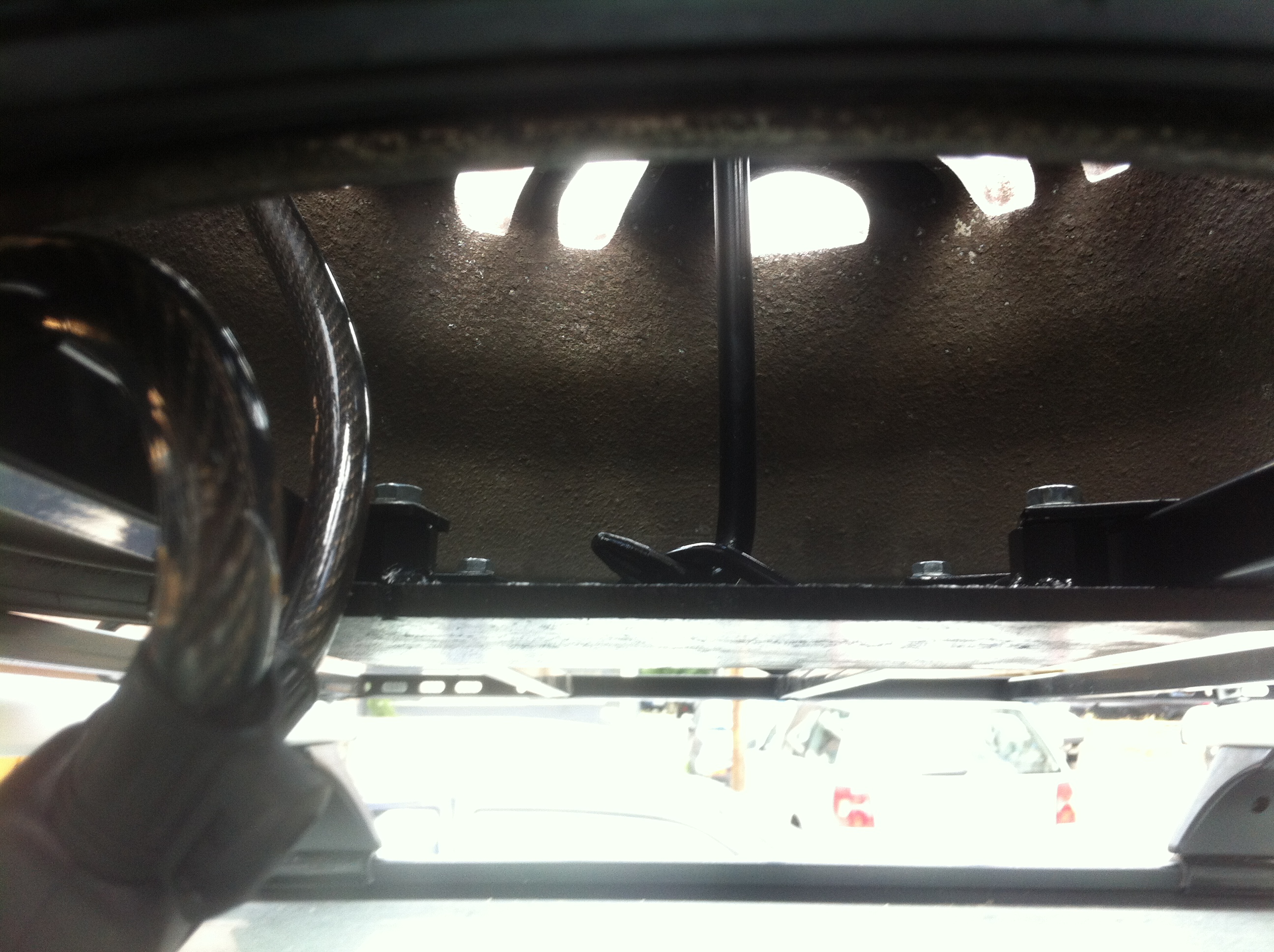

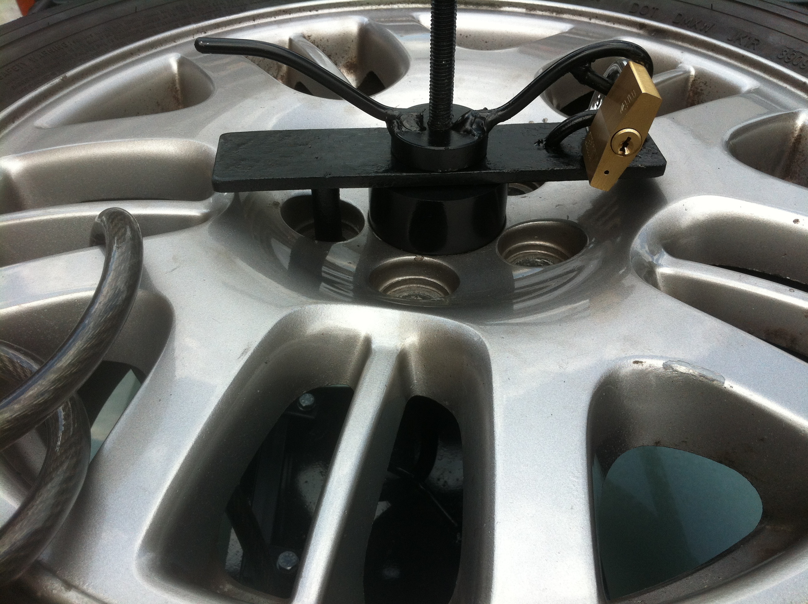

3. Механизъм за захващане на гумата към скарата ( тук няма избор , никъде не съм видял да се предлага , освен ако не е фирма за оф-роуд оборудване , но там трябва да се направи и къстъм скара + захващане и цените са много дебели. Механизма , който аз ползвам е от части по моя идея и правен от стругар, доста добре се получи , но си изисква читав майстор. )

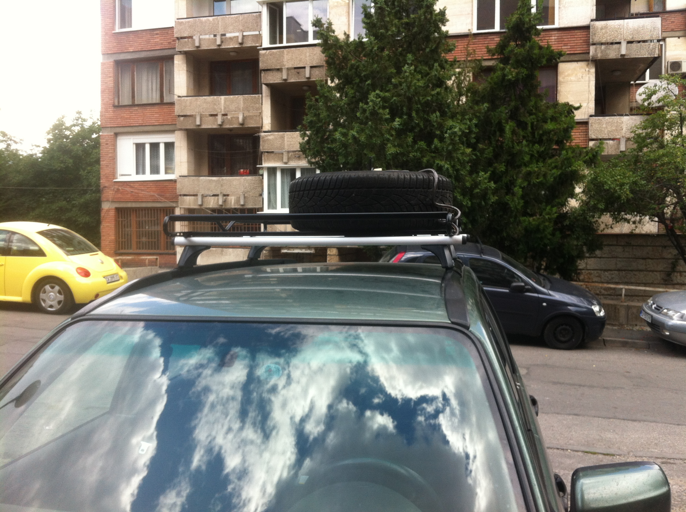

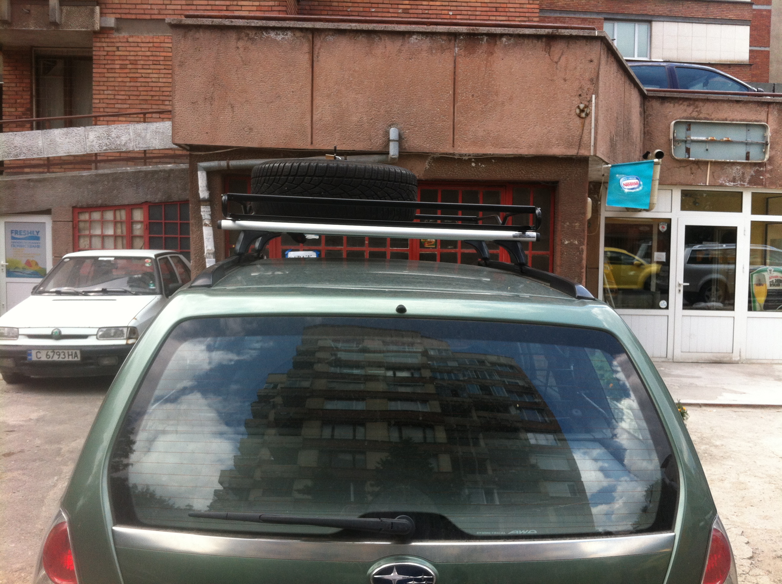

Прилагам няколко снимки и нека ако има колеги с други решения да ги пуснат в темата.

Браво за конструкцията, изглежда надеждна! Само можеш да включиш и един калъф за гумата - против климатични влияния. Така обаче нещата със захващането се променят.

Комплектите за гуми и т.н не ми звучат атрактивно зщаото ми се случва да скачам в големи дупки, а и ако излезеш от пътя е силно вероятно да срежеш някъде гума и тогава какво правим ?
Мислех да купя патерица от импреза или легаси и да сложа по-висока гума ( да кажем от каптива), но нещо инвестицията става много голяма и се губи смисъла.
Поздрави за темата! Решението ти определено изглежда доста добре.
Как се чува на извънградско със скорост от 140 + км/ч?

Ами в интерес на истината не съм я карал още извънградско , защото вчера успяхме да завършим всичко. Като цяло производителя на товарната скара (cruz) дава макс. скорост 130 км/ч , което според мен си е оптимално и като скорост за пътуване. Ще пробвам след 20 дни и ще пиша. Аз съм виждал тулета скари със споилери , но там цените са от друго измерение и със сигурност тр да се поръчват за Бг.
