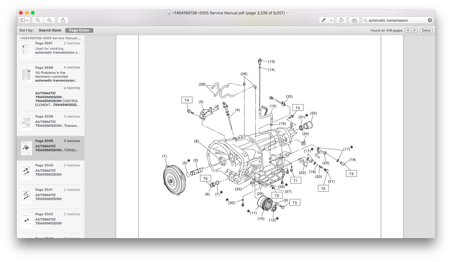

Близо до болтовете, свързващи кутията с двигателя, от долу има капаче на скоростната кутия. То се отваря, и от там се бърка да се развият ботловете, за които говори Тенката (1040)
Untitled.png [ 348.06 KiB | Прегледано 622 пъти ]
Позиция 1 е конвертора. Трябва да се развият болтовете от "ушите" (едното е посочено с цифра 1). За целта мисля, че трябва да се сложи на неутрална, защото се върти двигателя за да развиеш всички болтове.
