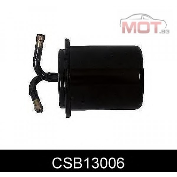

Имам въпрос и по отношение на горивния филтър за Форестър 2006. В различни сайтове се предлагат горивни филтри за външен монтаж като на снимката, която съм прикачил:
MT085332-600x600.jpg [ 34.84 KiB | Прегледано 852 пъти ]
Не мога да открия филтър, който да се монтира вътре в резервоара и изглеждащ по начина, като в посочената тема: viewtopic.php?f=4&t=13862
Subaru Legasy 2.5 GT
Сря Окт 07, 2015 9:27 pm
Постове: 204
Рейтинг: 39
Пиши на mimo13. Той ще ти намери филтър. В темата дето си гледал има обяснено как се сменя. Лесно е, само пази гуменото оплътнение.
