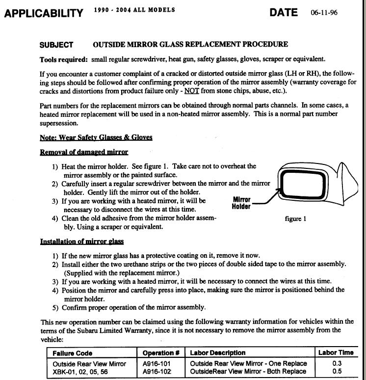

Тъй.. Понеже си достроших пукнатото огледало докато следвах горните инструкции, се разрових за малко повече инфо по темата. Ето резултата, достоверни, надявам се, инструкции от братята японо-американци. Отивам у дома ссега, да тормозя сешоара на жената :D
C__Data_Users_DefApps_AppData_INTERNETEXPLORER_Temp_Saved Images_outside mirror.jpg
C__Data_Users_DefApps_AppData_INTERNETEXPLORER_Temp_Saved Images_outside mirror.jpg [ 123.97 KiB | Прегледано 299 пъти ]

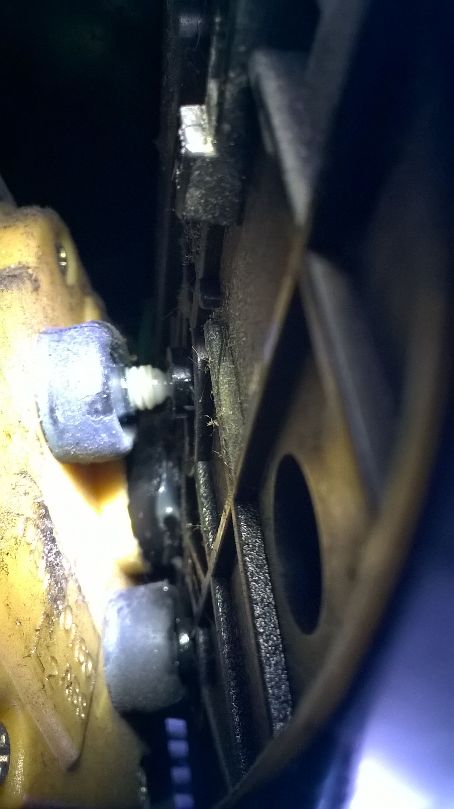

Пояснявам че при мен, както на картинките, огледалото не е на щипки отзад..
2015_11_16_15_44_57_HDR.jpg [ 1.13 MiB | Прегледано 277 пъти ]
