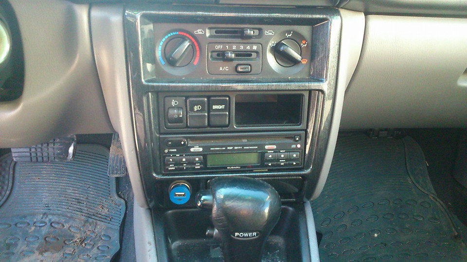

При мен опираше шейната и пречеше, шейната оут и директно в конзолата с винтове. Получава се супер. Ето една от мен.
111.jpg [ 129.15 KiB | Прегледано 846 пъти ]

Снимката горе не е ли от по стария Фори, че колегата е с 2004 модел?
Към автора - не разбрах тези 5 мм къде ги измери - на лицевия панел на радиото ли или на корпуса му.
Ако е на панела, просто махни външната лайсна на радиото и ще пасне

Да на стария е, но снимката е за демо. На това фори, на предното ми (2003г) и на двата аутбека бях с такова СД пасва навсякъде.
Снимката е показно за монтаж без шейна и декоративна лайсна - влиза си перфектно и в трите модела :)
