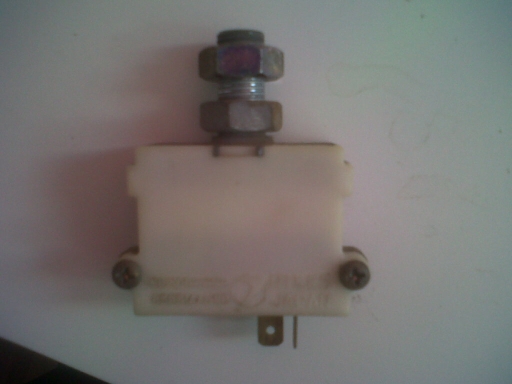

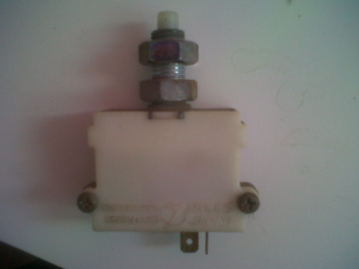

Кой дявол ме накара да се завирам по педалите, но загледах кикдаун ключа - 85251АА01. Работата е там , че беше с потънал бутон за включване(005)
А трябва да е така (004)

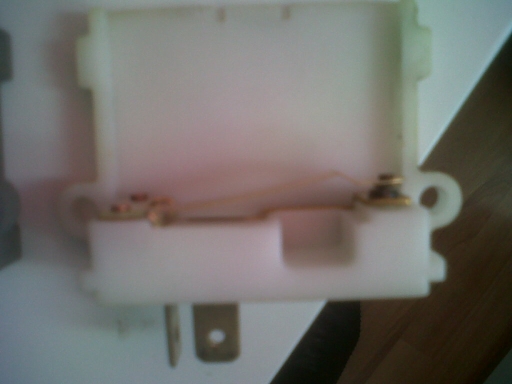

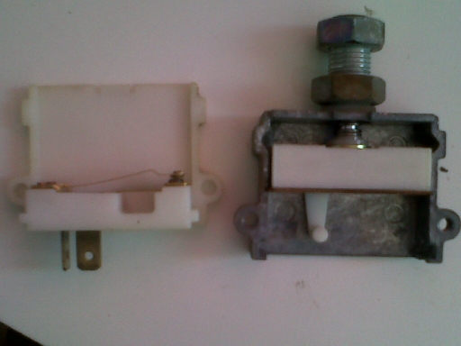

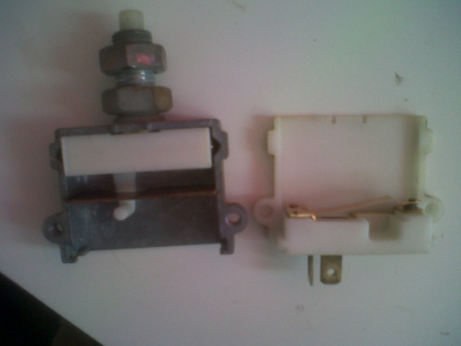

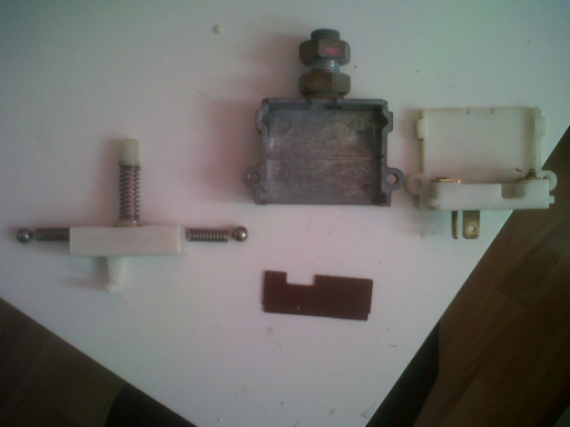

Значи е включен нон стоп. Реших, че е клеясал. Е, свалих го и го разглобих. ДА, ама не.(009)
Работата е там, че като го гледам, след еднократно натискане няма сила да го върне обратно, освен сваляне и разглобяване :-? (006)

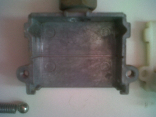

Топчетата, които са подпружинени влизат в дупки, при показано бутонче. При натискането му излизат от там и нищо не връща цялото устройство в изходно положение. Предполагам, ще кажете, че е загубена връщаща пружина, но няма как да има такава. Трябва да се подпре на тънка гетинаксова пластинка (вижда се на снимка 006 най отдолу) а тя ще се огъне, а и за пружинките, знаете, има разни фиксаторчета, а няма такива. А, и при натиснато положение няма място между белия детайл и пластинката.
Явно съм си карал така откак я имам. Не ми е много ясно и за какво е тоя ключ, след като ЕКУ-то и ТСМ-ът могат да разберат, че газта е до ламарината по показанията на TPS-а. Ама като го има, искам да работи като хората.
Някакви предположения? ](*,)

Ами, да, при рязко стъпване на педала си превключва на 3-та, че и на 2-ра. Странно какво си "мисли" компютърът на автомата при това положение: бутонът "кикдаун" натиснат, а дроселовата клапа по средата или съвсем затворена и какво решение взема? Обмислям тук една доработка, даже я направих. Сложих лента пореста гума да го връща. На масата работи :) , още не съм го монтирал.

При мен с крака го усещам, че връща този бутон и то доста силно. Нещо му липсва на твоя...

Божо, не се вижда нищо да е загубено от него, няма и как да се монтира някаква пружина да го връща. Затова постнах толкова снимки, да го видите. Между впрочем, проблемът на моя ELМ блутут адаптер се оказа версията. Заръчах си V1,5 и си тръгна с всички Андроид апликейшъни. Явно следващите версии не поддържат К-линията, работят с CAN шина. Затова пък, FreeSSM си работи с KKL адаптери прекрасно. Чете и ECU-то и TCM-a. През него видях, че кикдауна е постоянно включен.

Ако ти се цапа, бръкни и го напипай с пръсти този бутон, опитай да го натиснеш и виж дали се връща, точно над газта е. KKL адаптера сам съм си го правил, мога да постна схема, свалил съм я от нета, с малка доработка. Трябваше ми за подобен софт за Реното на жената. Пишат, че стават почти всички от Ebay за VAG версия 409.1 май беше. Няма проблем да го тестваш, но моят е за СОМ порт.

Микропорестата гума много скоро ще омекне и няма да може да го връща. Ако си от София, мога да ти дам пружинна неръждавейка 0.3mm и да си направиш от нея "пружина". Под пружина не разбирай навита от тел, а плоска като я огънеш като ресьор или нещо подобно.

Ходих сега, че забравих. С пръст трудно се натиска, връща се и кънти като прещракваща пружина.

Благодаря Божо, Все пак може да е загубено нещо като плоска широка пружина, огъната на дъга. Колегата Vami добре предположи и на него благодаря. Може да се възползвам, от София съм. Може да опитам и плоска пружина от нещо друго. :good:

По съвета на колегата Vami си сгънах гърбава пружинка от офицерска шапка :) и сега ключът функционира.

И аз пробвах моя на Аутбек-а, трудно се натиска с пръст, а като се пусне се връща на мига, сякаш нещо го изстрелва отвътре.
