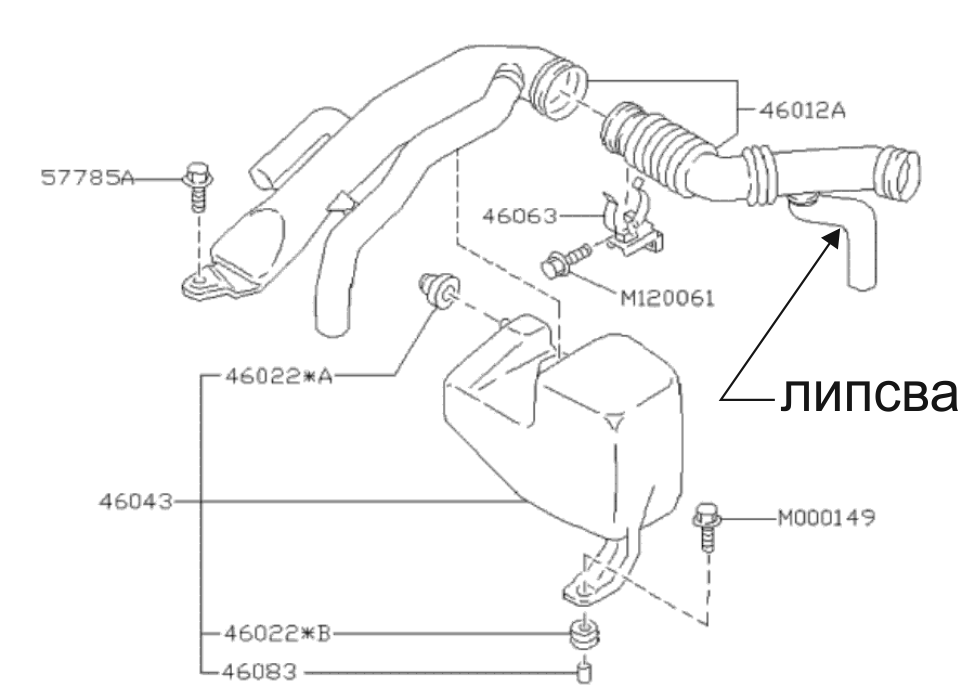

Здравейте, Forester 2.0 1998 започна да ми придърпва, минах през какви ли не перипетии, последното което открих днес е, че ми липсва част от въздуховода (ако се изразявам правилно). Показвам на приложената картинка. Някой имал ли е подобни проблеми, моля да сподели.

Този резонатор го водят по принцип за подтискане на звука. Може и да има някаква връзка с потоците и резонансите на въздуха, но често хората го махат без да има особена разлика.
Щом обаче са го решили, че трябва да го има (и е очевидно допълнителен разход за завода), значи е по-добре да си е там.
PS Потърси за "snorkus",

Този „резонатор” е запушен вероятно от едната страна?
Двигателя бучи, когато си сложа ръката на отвора, бученето намаля, но и работата му се подобрява. При стационарно положение:
- на бензин няма проблем;
- на газ колата е трагедия, на ниски обороти не гасне, но при подаване на газ избумтява (вероятно горивната смес не е качествена, има повече въздух и се взривява в ауспуха), когато с ръка закрия дупката и подаване на газ звука на работата на двигателя е нормален, бумтенето изчезва;

Ама имаш отвор там ли? Не трябва - сложи му тапичка или скоч му навий.
Иначе резонатора е запушен да, като апендикс :D

Запуших отвора, разлика в поведението на двигателя няма.
Та така, мъките по придърпването продължават, на бензин почти незабележими, на газ осезаемо, даже взривове в ауспуха при подаване на повече газ. Определено горивната смес не е наред, въздуха е в повече.
Някакви идеи?
