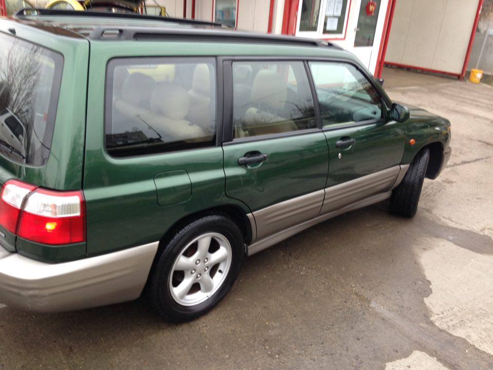

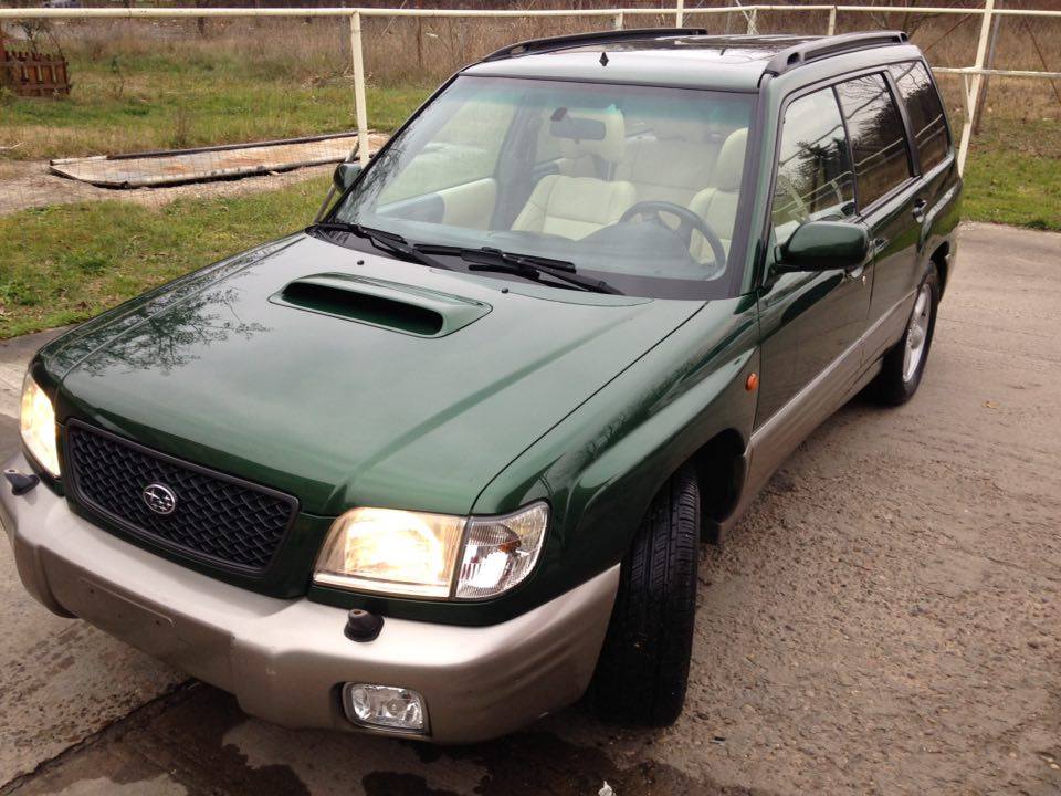

Ето го новия звяр, който е вече и с газ. Публикувах го във ФБ фортума, но реших и тук да го сложа. Имам някакви дребни проблеми, които трябва да опрвя. Ако може съвет да дадете, ще бъде добре, защото в момента пари за майстори няма :):
- централното заключване не работи с ключа. Сложих му нова батерийка, но не се получиха нещата. Ръчко (с ключа на вратата) работи
- Часовника не му работи - казаха ми, че това било чест проблем и някакъв резистор му се е прецакал
- Люка се движи само нагоре и надолу. След като е вече надолу леко, пускам копчето и пак го натискам, но не тръгва да се отваря назад
- Подгряването на седалките не работи, въпреки че бутона (единия за дясната) свети. Да не би нещо друго да трябва да се включи преди тях.
Предварително благодаря.
Поздрави

И аз имах двата проблема. На часовника резисторите са по големи и smd презапояват се и готово. Дистанционното се виждаше че е влизало малко влага и го мих с спирт(95градуса) грях го с гореш въздух слагах колофoн и сега най често сработва. При теб е възможно и да сa ти дали от друга кола, има процедура по прибавяне на ново дистанционо някъде в форума
Пет Дек 18, 2015 12:29 pm
Регистриран на: Сря Авг 08, 2012 3:55 pm
Постове: 124
Автомобил: Subaru Forester 2.0XT
Рейтинг: 49
...а за седалките:
Колко време ги държа включени?
Имай малко търпение и почакай 3-4-5 мин. ако пак ги няма - бушони, букси и тн.
(това, че лампичката не свети не значи, че не баца ;) )
Успех
