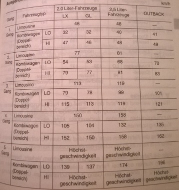

не знам за Форестър но за Легаси е това
bavni.jpg [ 47.19 KiB | Прегледано 629 пъти ]
