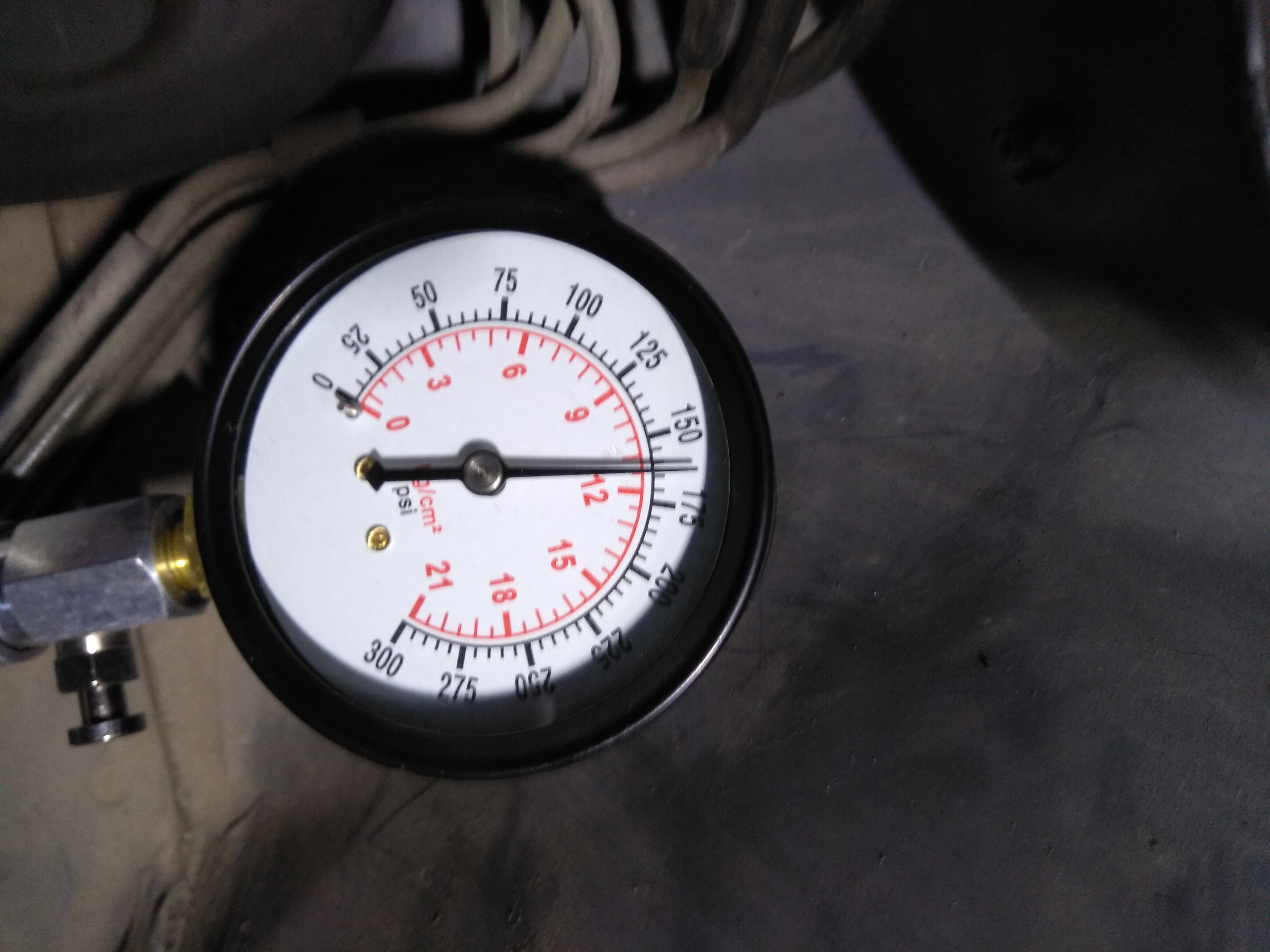

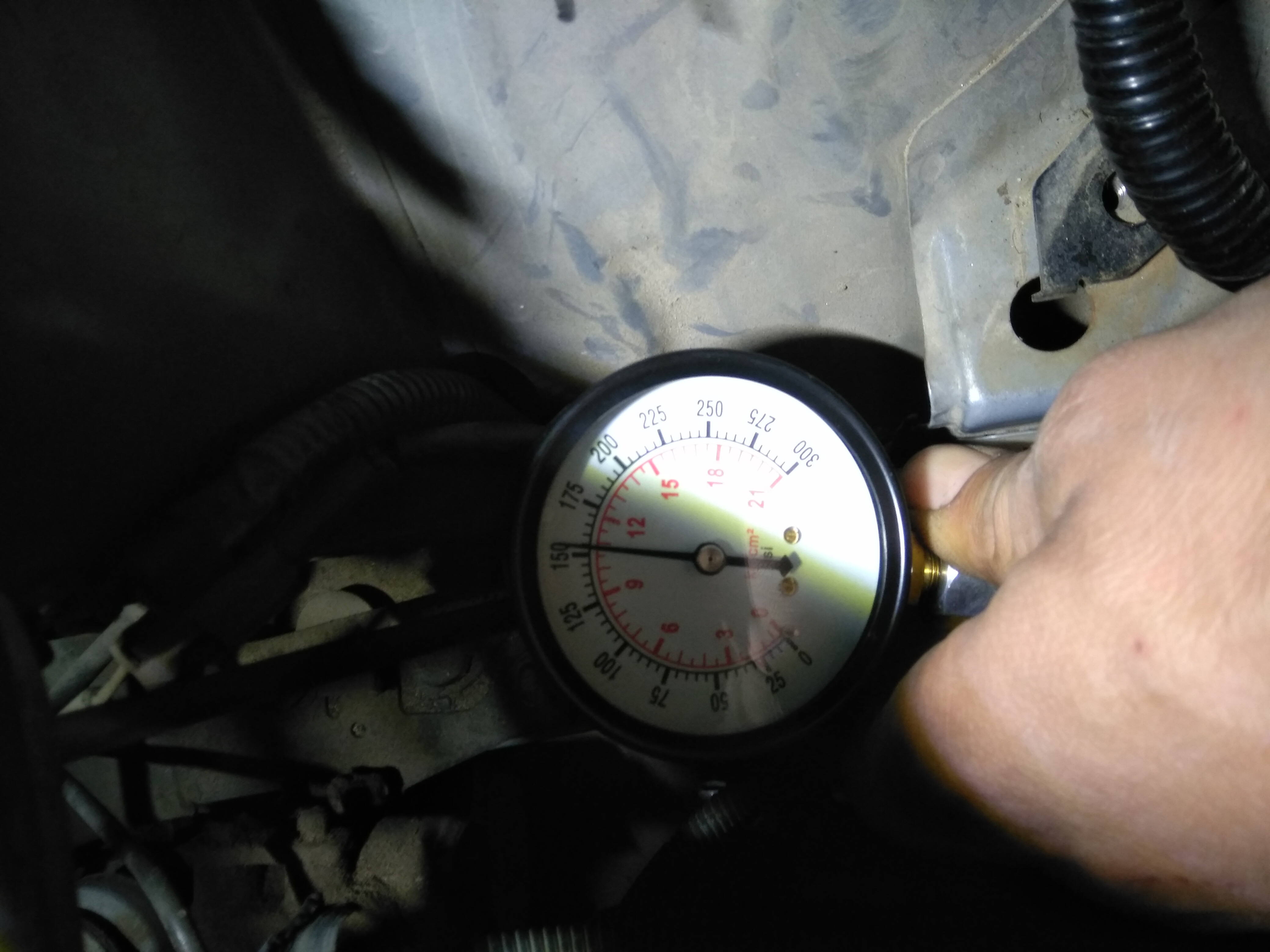

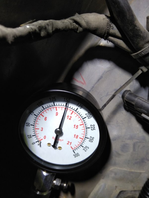

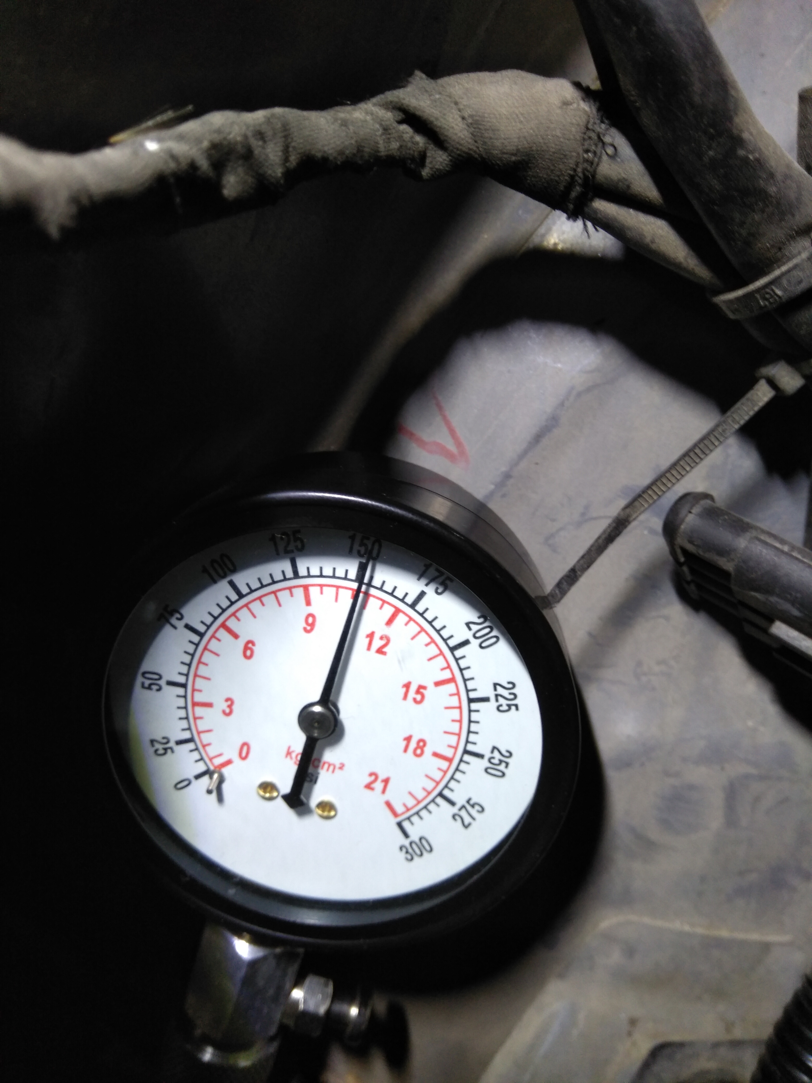

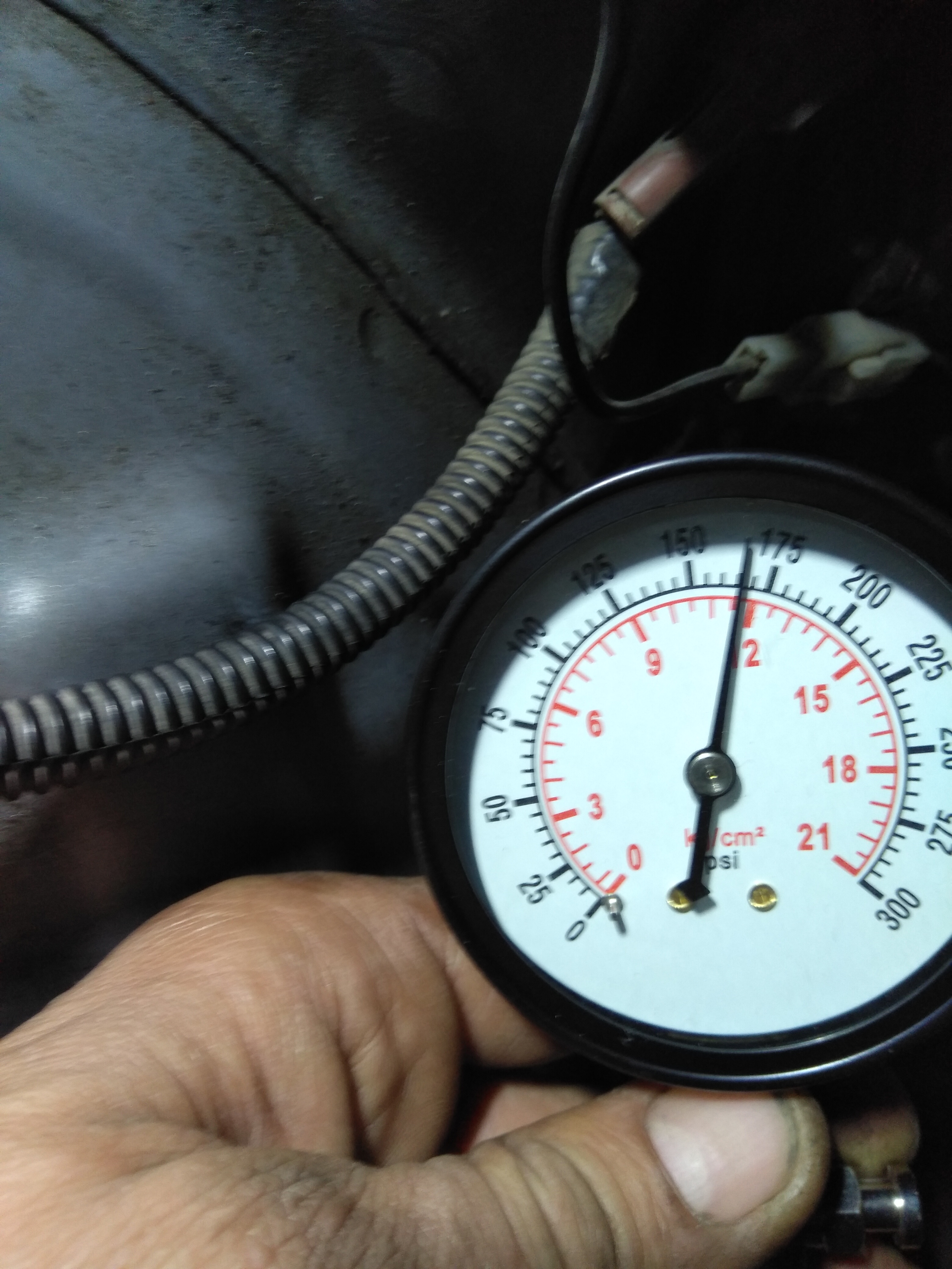

Току що измерих и компресията идеална е значи всичко с клапаните отпада като проблем . Иначе празния ход на мотора е много стабилен на студено и на топло на топло много рядко може да се усети някоя вибрация.

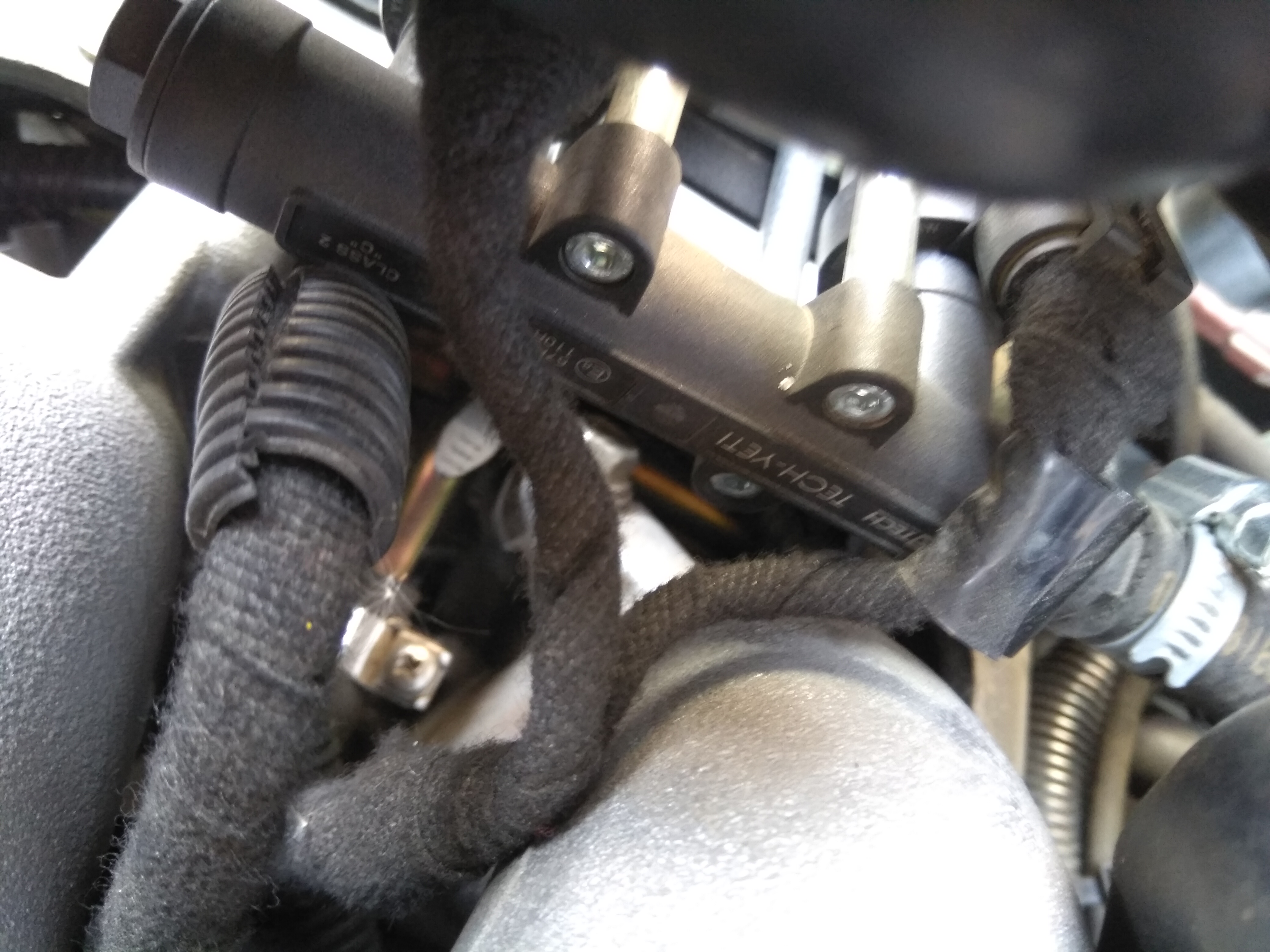

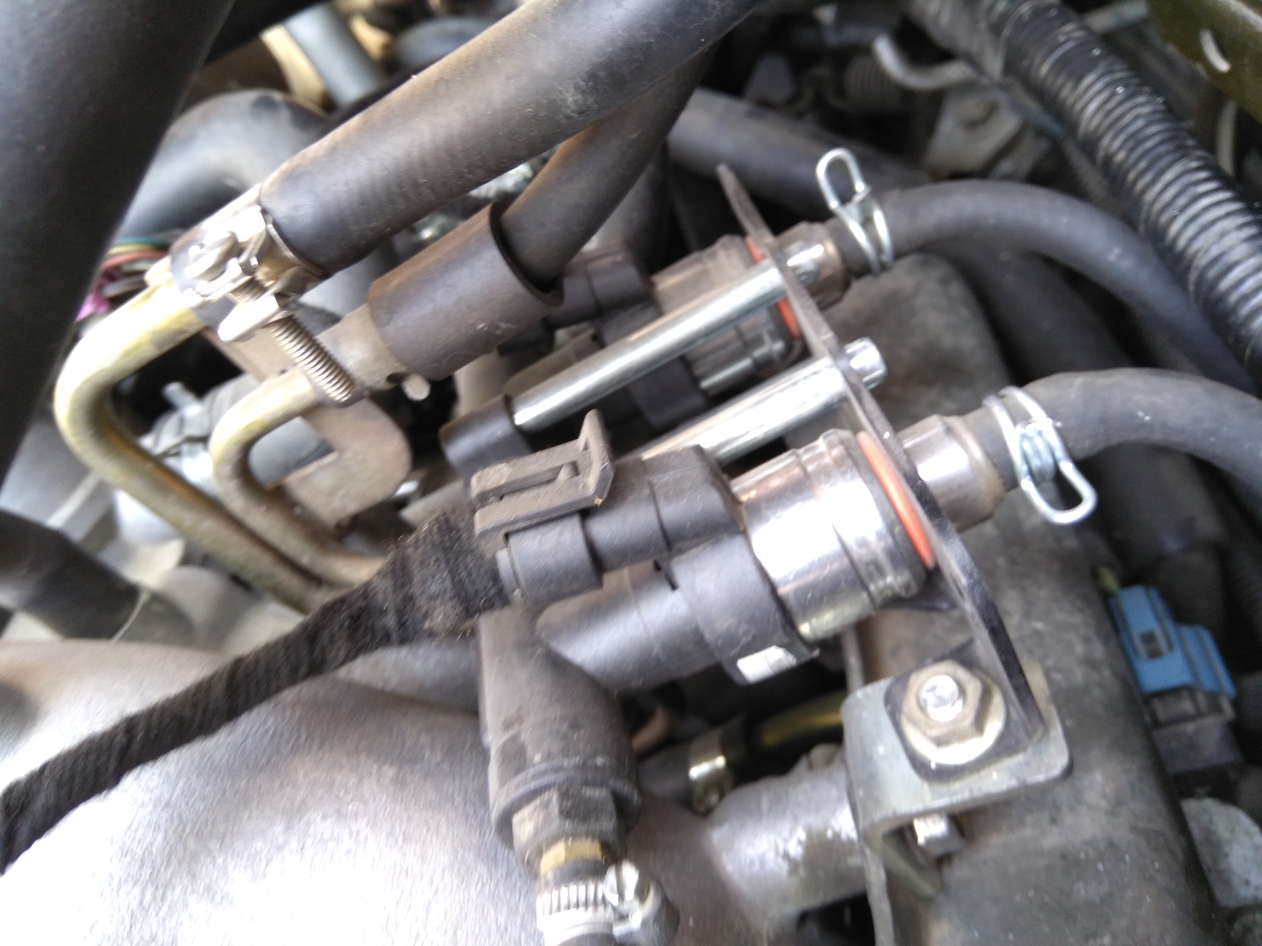

Сега като се замисля преди два месеца смених газовите инжектори с нови до тогава такава грешка не се беше появявала. След смяната колата си вървеше безпроблемно и изведнъж почна да набива въпросната грешка. А поисках хубави инжектори и ми сложиха tech yeti увериха ме че са с качество на хана брц и т.н.

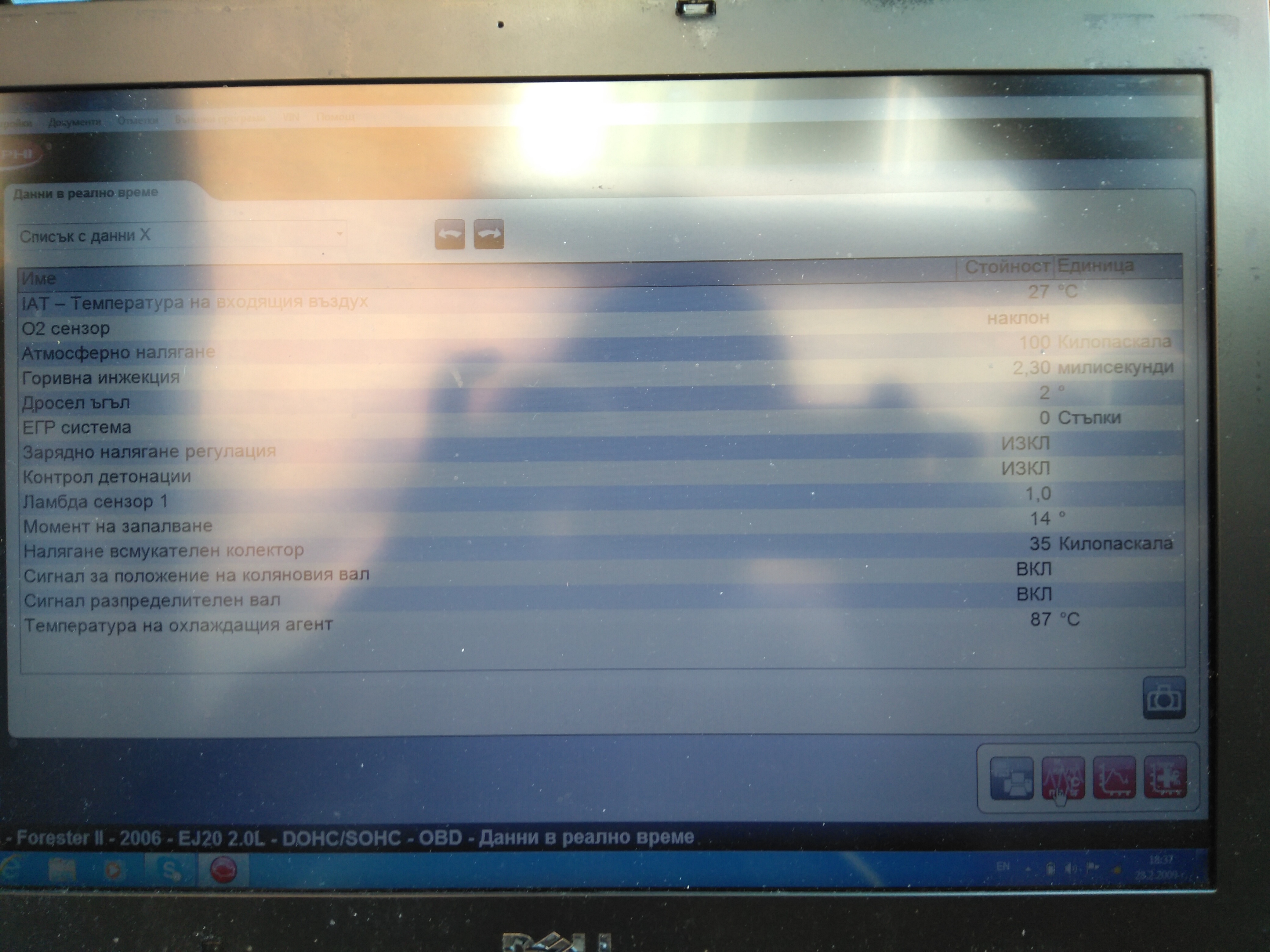

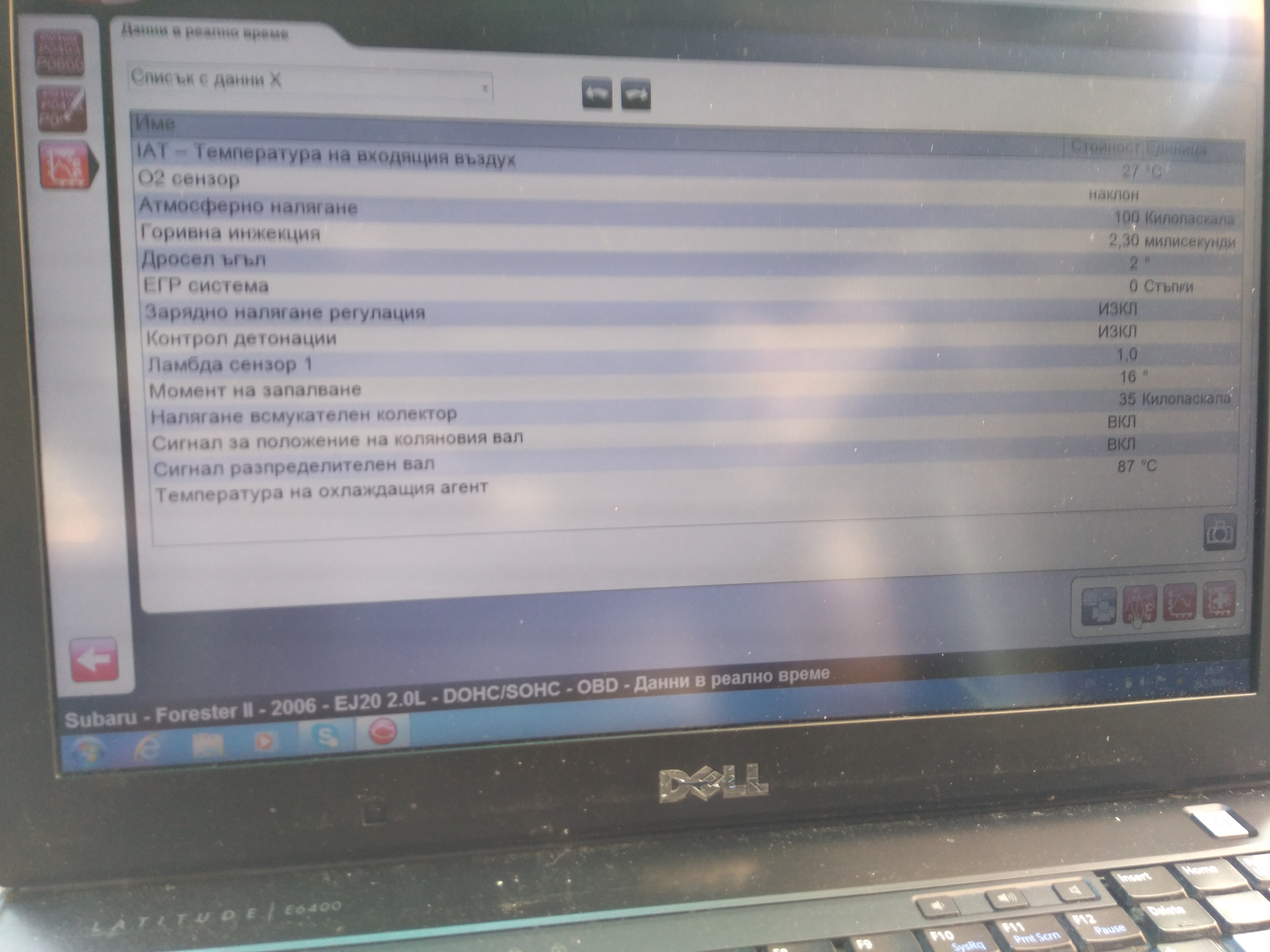

Лошото е че почти седмица беше изключен акумулатора и сега го закачих паля и лампите пак светят пак бедна смес. Избрах някои данни нещо нередно да ви се вижда

Който ти е слагал дюзите някъде генерално те е подхлъзнал. Най-малкото да слагаш BRC и Hana в една редица, пък да не говорим за Йети...Ти с това трябваше да почнеш още в първия пост.
