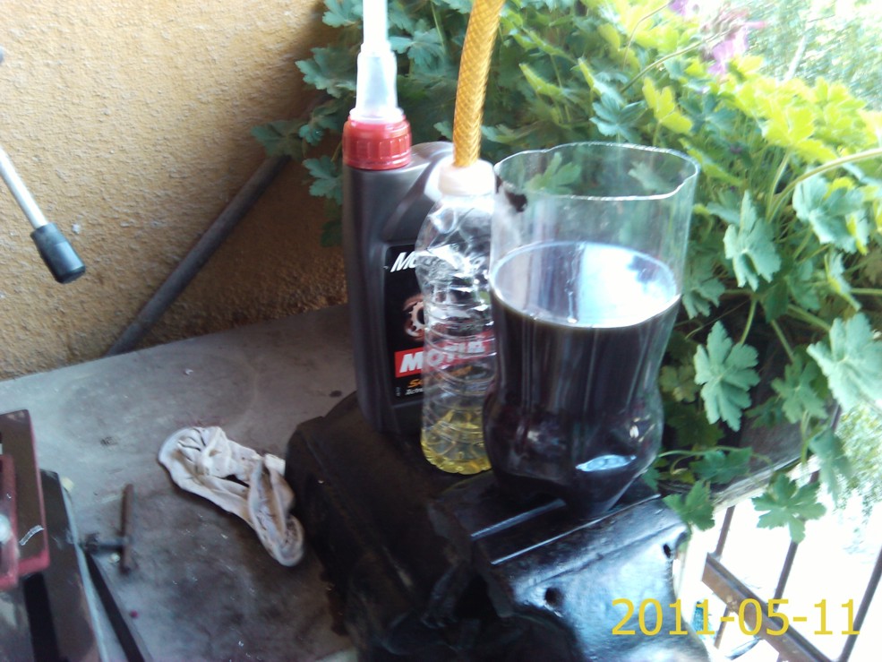

Вчера си смених трансмиосионното масло на задния диф, което събира за моя модел 0,8 л по каталог. Необходимо е да се знае, че събира повече или мерните системи са се скъсили. Източих 0,9 л и предполагам, че мааслото е поне на 40К съдейки по километража и по вида на лабута, който е изял източващата пробка - явно е сменяно един път (забележка: при Forester SG и двете пробки се отварят с ключ 17). Та така изглежда на снимката доста мътно, но и яката маже все още. На оригиналната туба бях втъкнал силиконовия маркуч, но се оказа, че не може да се нагнети цялото количество поради конструкцията на тубата и възможностите на Forester-a. Та артисаха 0.2 л в тубата, но все още не беше приляло от пробката. Та използвах второто шише от снимката - минерална вода (то и само това количество артиса от един литър), капачката е пробита с подходящ размер замба, та си извърших пъкленото дело без капка да разлея. Побраното количество е близко да литър (0,950л), не се лъжете по ръководството. Цялата операция ми отне 30 мин. :D
Само трябва да отбележа, че събитието е извършено без канал, леко на първа е повдигнах отпред на две счупени тухли и след източването и изцеждане, докато пуших една дълга цигара. След това я бутнах на ръка до хоризонта и тогава наливах, ама то гърло, като гърло ли беше... :smt129
