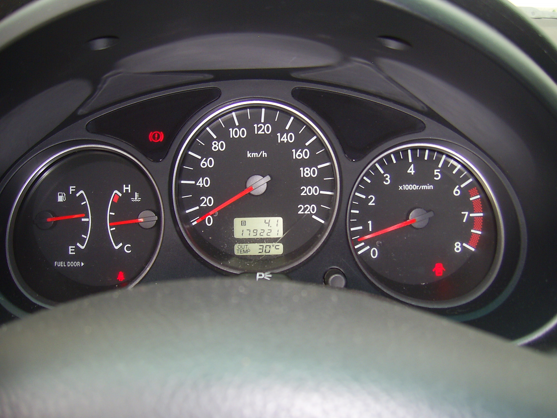

Конкретно при мен положението е такова:
PIC_9938 - Copy.JPG [ 933.75 KiB | Прегледано 4745 пъти ]

Благодаря за уточнението по въпроса с оборотите! Същото сочи и мойта стрелка :) Остана ми проблема с придърпването в оборотите между 2 и 3000 когат се набирам(основно на газ го прави) + трудно палене(много въртене на стартера) и то по-често се случва след работа на газ, без значение топла или студена е. Ако е работил двигателя на бензин нещата са други. Почти винаги от четвърт оборот ;) Ще съм много благодарен, ако някой ме насочи какво да проверя или да ми даде препоръки за сервиз, защото изчетох доста по подобни въпроси във форума но при всеки причината се оказва различна. Няма два еднакви случая.
