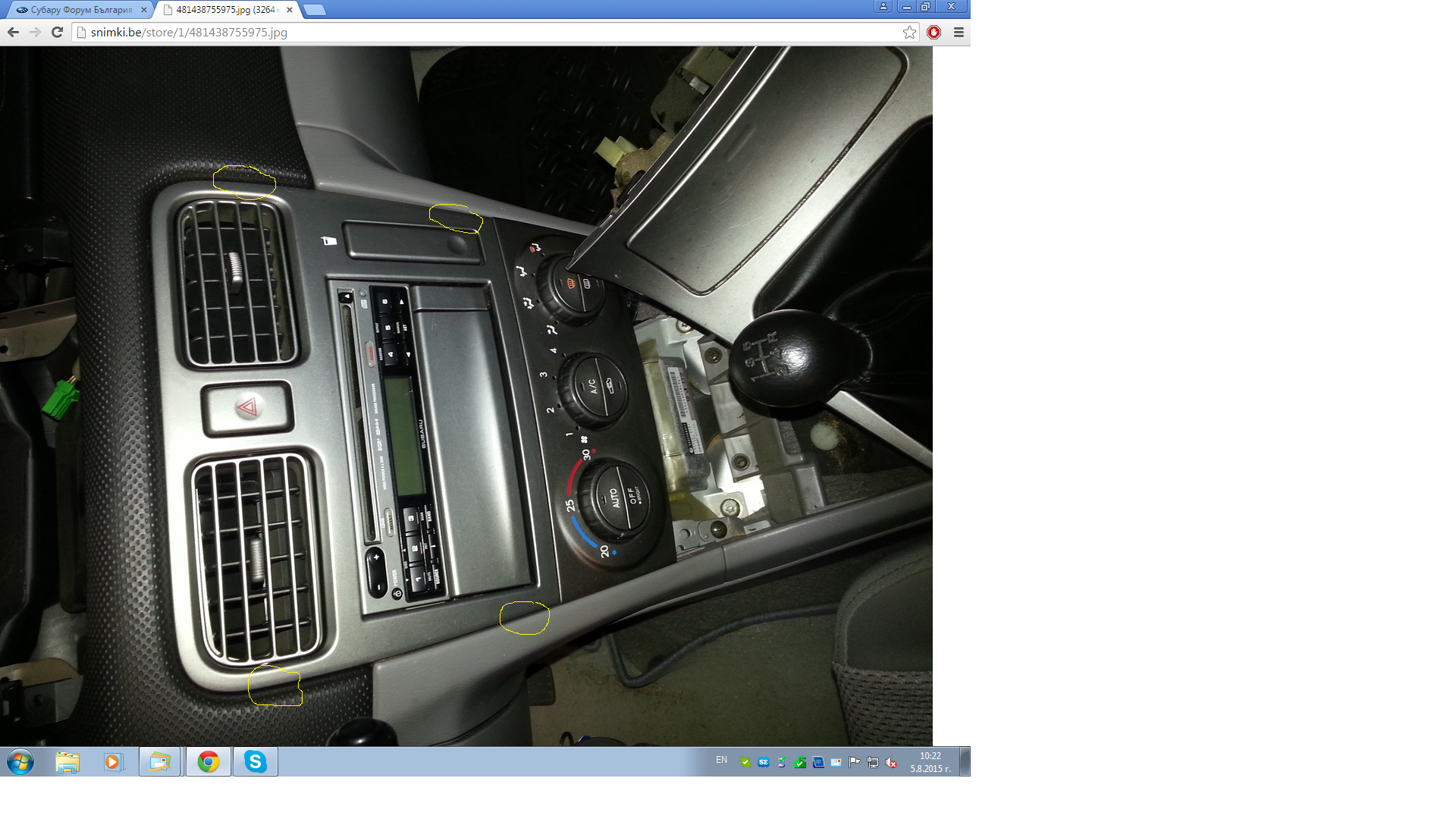

здравей,
не знам колко ще ти помогна, но все пак
конзолата се държи на щипки където съм заградил с жълто, може там да подпъхнеш отферка и да опиташ да натиснеш за да се освободи щипката, в смисъл примерно ако сложиш отферката в горния десен ъгъл натискаш дръжката на отферката надясно :) , дано си ме разбрал. И накрая като започнат да се освобождават щипките имай предвид че радиото остава на мястото си и задържа конзолата и може да ти се струва че още нещо я държи :) но след щипките просто я огледай и я освободи от радиото и трябва да излезе. Успех
Има и колеги, които ще ти обяснят по-добре
TABLO.png [ 2.29 MiB | Прегледано 688 пъти ]

Точно на посочените места има пластмасови щипки ,с подпъхване на отверка увита в мек плат се получи

И аз бих допълнил нещо....след като се свали най-долната част както се вижда на снимката, под копчетата на климатика навътре има два винта които ПЪРВО трябва да се развият и тогава да напъваме щипките. Има още една щипка освен оградените от колегата. Горе по средата над копчето за аварийките.
