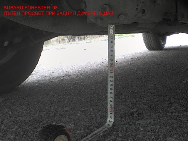

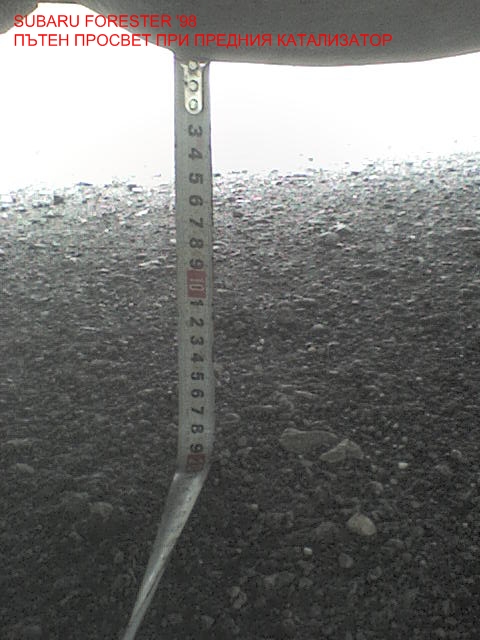

Ето едни снимки, които правих преди време.
Да ги кача в тази стара, но вечна тема ;)
Не са добро качество, но се вижда достатъчно.
2DSC00008.jpg [ 149.08 KiB | Прегледано 4650 пъти ]
1DSC00005.jpg [ 134.19 KiB | Прегледано 4650 пъти ]

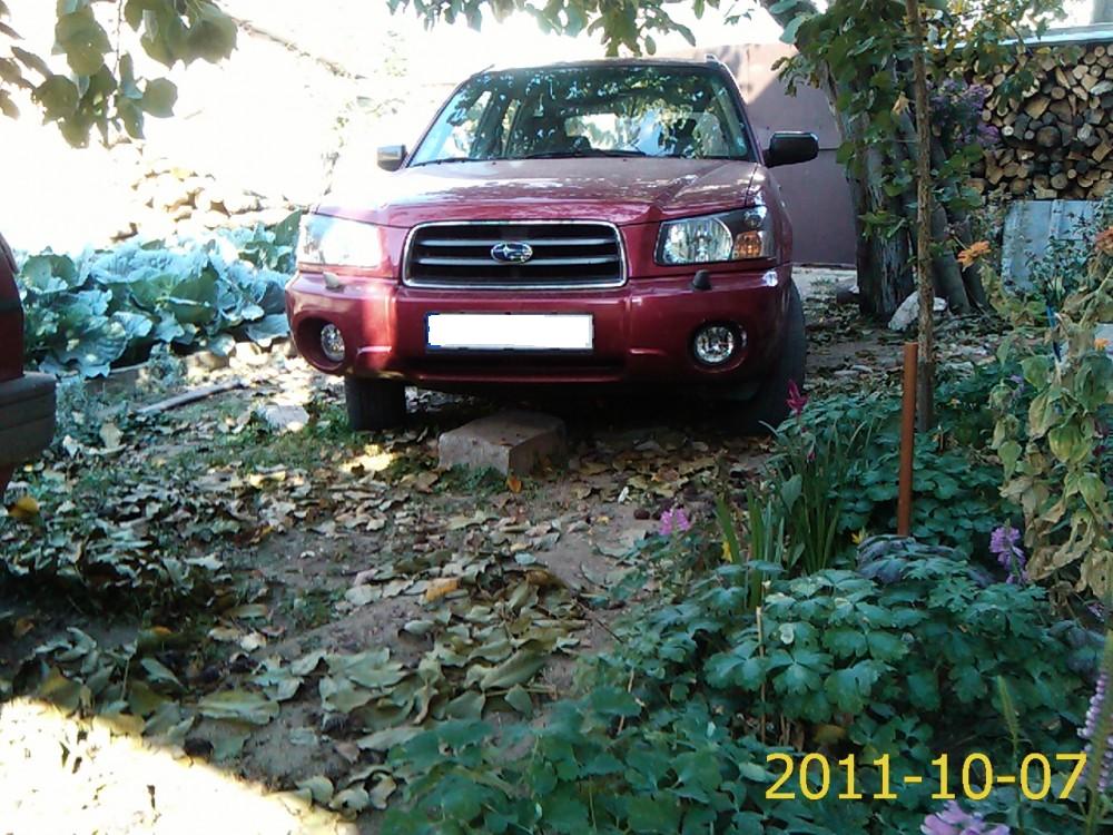

С 15" така изглежда, значиии.., през такива бордюри можем да си караме с 160 само да не ги нацелим, че нямаме елерони.
Наздраве!
c2.jpg [ 207.68 KiB | Прегледано 4597 пъти ]
c1.jpg [ 149.67 KiB | Прегледано 4597 пъти ]
