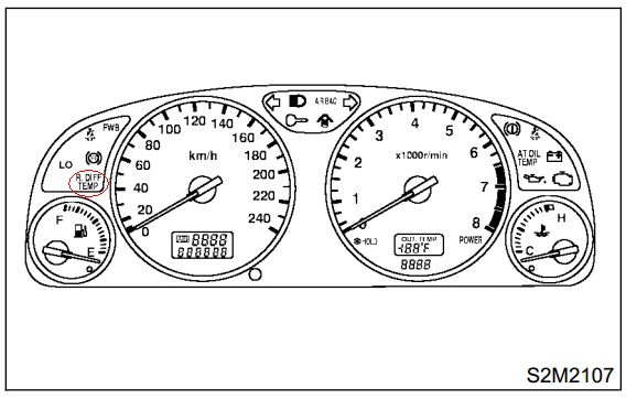

Кабелът отиващ в задния диференциал е температурен датчик. Като дадеш на контакт на таблото трябва да светва лампичка R DIFF TEMP.

spit_fire написа:
А така ! Нямам такава лампа . Къде се намира на таблото , да проверя да не е изгоряла крушка ? Значи след подемника ситуацията е следната : Там където вътрешното каре влиза в дифа , има луфт . Разсъждавам си : може да се е сринал лагера ( и без това имам виене и не мога да разбера откъде идва) или пък да не е стегната гайката на лагера . Не видях никъде на перките на гайката да има фиксатор против саморазвиване . Почукнах леко по гайката в посока завиване и същата се завъртя доста лесно . Върнах я обаче в старото си положение , че ме е страх да не пренатегна нещо дифа . Ето го сега и въпроса : Има ли някъде стопорен болт или фиксатор на тази гайка , който при мен явно липсва ? До каква степен се стяга и мога ли да пренатегна нещо и да стегна много короната в пиньона ? От другата страна гайката на лагера е стегната и няма луфт . Мале дано не съм написал много глупости :facepalm: .

Ограденото в червено, колега.
Clipboard01.jpg [ 37.85 KiB | Прегледано 563 пъти ]

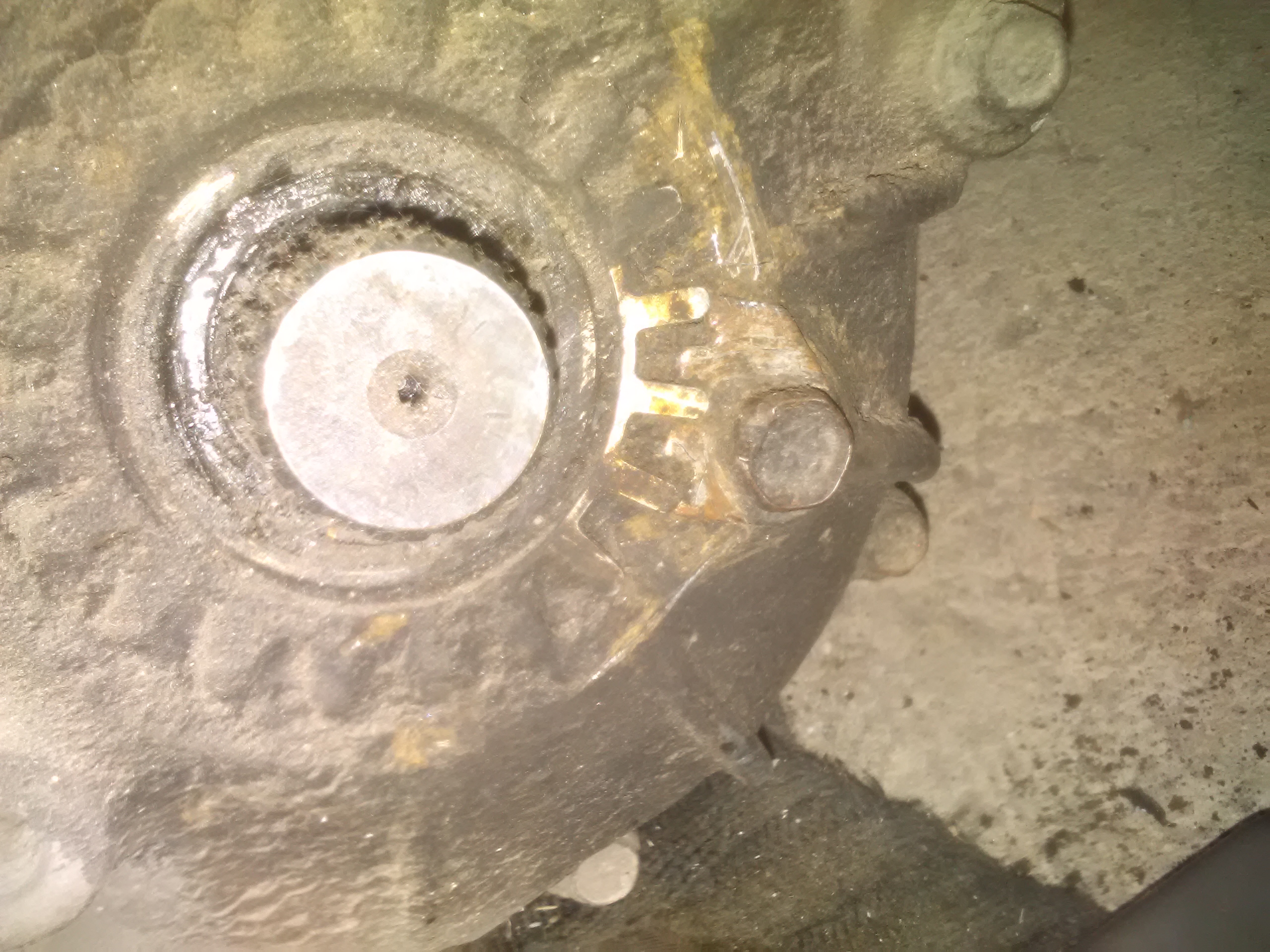

Чет Дек 22, 2016 6:01 pm
Постове: 1556
Skype: valio-xxx
Телефон: 0888 8едно7 81две
Рейтинг: 571
Чрез тези гайки се регулира позицията на короната спрямо пиньона,както и натега на лагерите..Там трябва да пипа човек който знае какво прави..Гайката трябва да има контра ,на снимката болта който е под гайката държи стопера за да не се саморазвива.При теб или някой е правил нещо и не го е завил или по някаква причина се е саморазвил ,но трябва да има стопер.Решението е ако не знаеш как да се справиш да посетиш сервиз да ти регулират луфта и да сложат стопер.
Чет Дек 22, 2016 6:31 pm

Постове: 1556
Skype: valio-xxx
Рейтинг: 571
Напълно е възможно виенето да е поради разрегулирането на дифа.просто отиди да го погледне някой който разбира.Ето как изглежда стопора
1482490231632-1285576293.jpg [ 2 MiB | Прегледано 486 пъти ]
