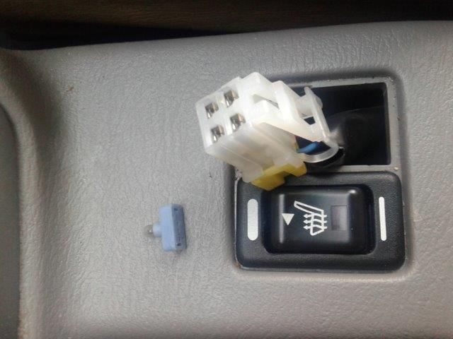

Здравейте
Дали някой може да ми каже от къде мога да купя лампа като тази за подгряване на седалките.
И някой може ли също да ми препоръча, човек който разбира от токовете на фори 2006, че подгряването на гърба на едната седалка не работи.
Благодаря Ви предварително
2014-03-15 14.13.35.jpg [ 41.31 KiB | Прегледано 820 пъти ]

Автомобил: Mazda 626 GD 2,0 16V 4WS
От Елимекс съм купувал, те са само крушки без цокъла. Иначе и по други такива специализирани магазини трябва да има.

Автомобил: Subaru Forester 2.5,2018
Здравейте,виждам че темата е доста стара но искам да попитам как се водят тези крушки.Също така ако знаете и крушката за аварийните светлини на Форестър 2006-7г.Благодаря ви

Рейтинг: 45
Аз на старата импреза 2001 год. сменявах същата крушка в бутона за аварийните светлини. Ако цокъла е гумен, питай в някой ТВ сервиз. :beer: Поне аз оттам си взех. :D

Здравейте колеги,
Тези крушки се водят Т3 и имат няколко подразмера 4,8 ,3,5 и тн., не съм 100% сигурен за подразмерите какво точно означават предполагам е размера на цокъла.
Започнах проект да си подменя всички крушки по интериора (Форестър 2003) с лед крушки, поради тази прочина имам тези крушки свалени и мога да ги предложа.
Също така имам и лед такива с цокъл.
Като цяло аз лично тези крушки ги разплитам от оригиналния цокъл и ги сменям с новите, като ги наплитам обратно. Лед диодите също ги наплитам на оригиналния цокъл.
Крушките мога да ги дам по 1 лев нормалните и лед заместителите.
Пс - по магазините, аз като търсих, ми искаха по 3 кинта на такава крушка.
