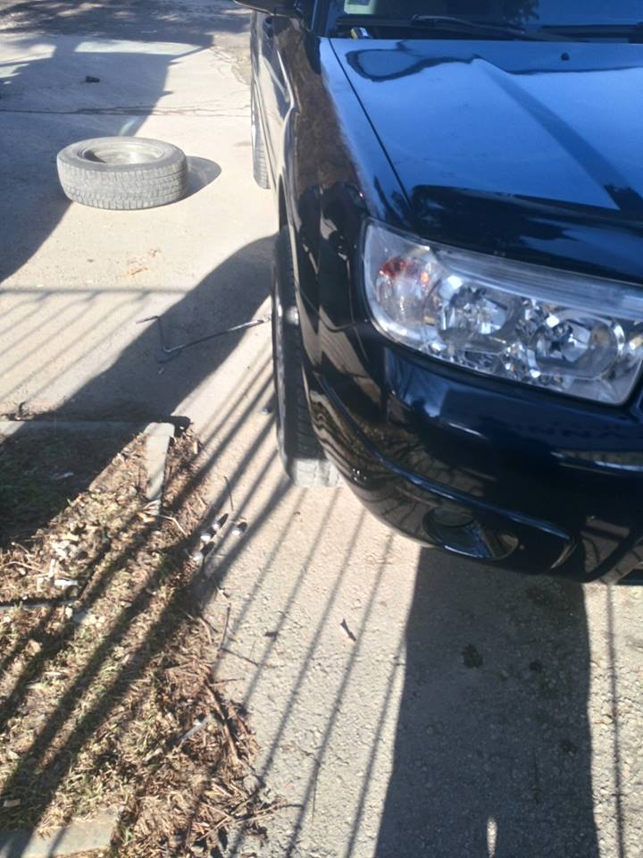

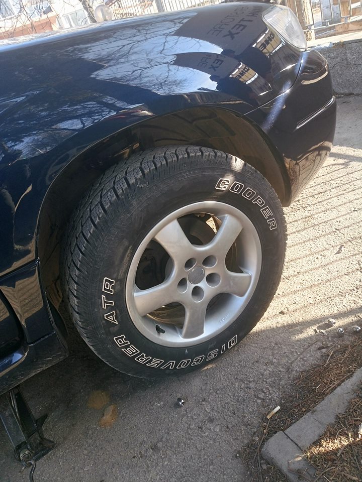

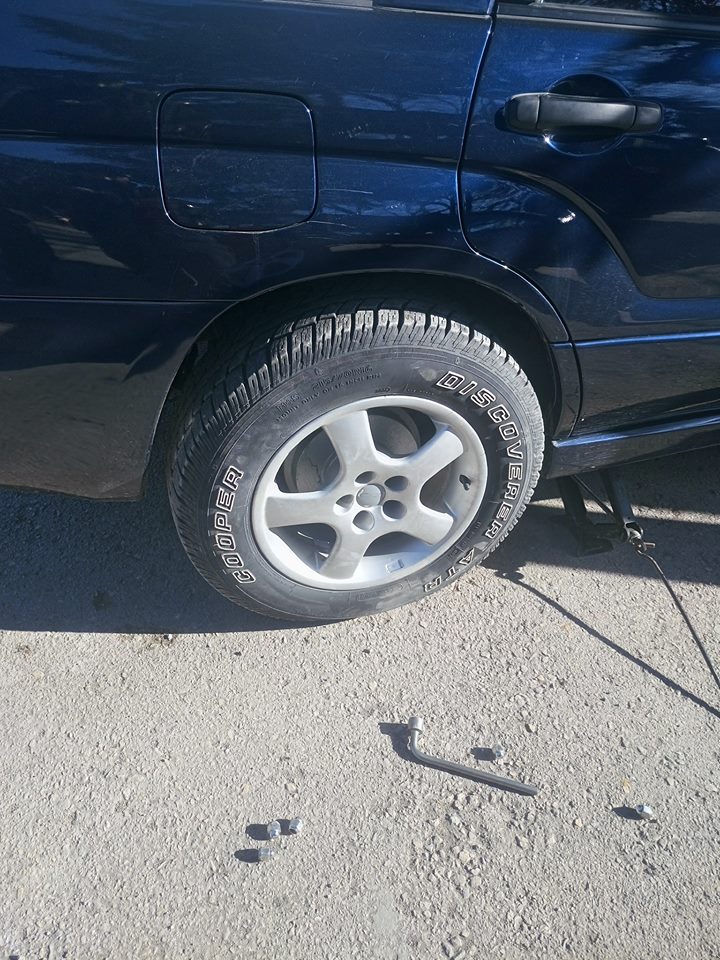

Днес тествах гумите на колегата Valio 215/70/16 с джанти на ЕТ 25.
На Форестър SG 2005-2007 БЕЗ лифт се събират.
Отзад без проблеми, дори мисля има място за 225/70/16 или 215/75/16
На предните колела е малко по интересно - при завой гумата натиска ръба на подкалника към купето, но сравнително малко.
При евентуален монтаж съм почти сигурен, че ще се размине с минимални интервенции - сгъване на ръба на заварката и с пистолет за горещ въздух да се огъне навътре ръба на подкалника ( или да се отреже).
