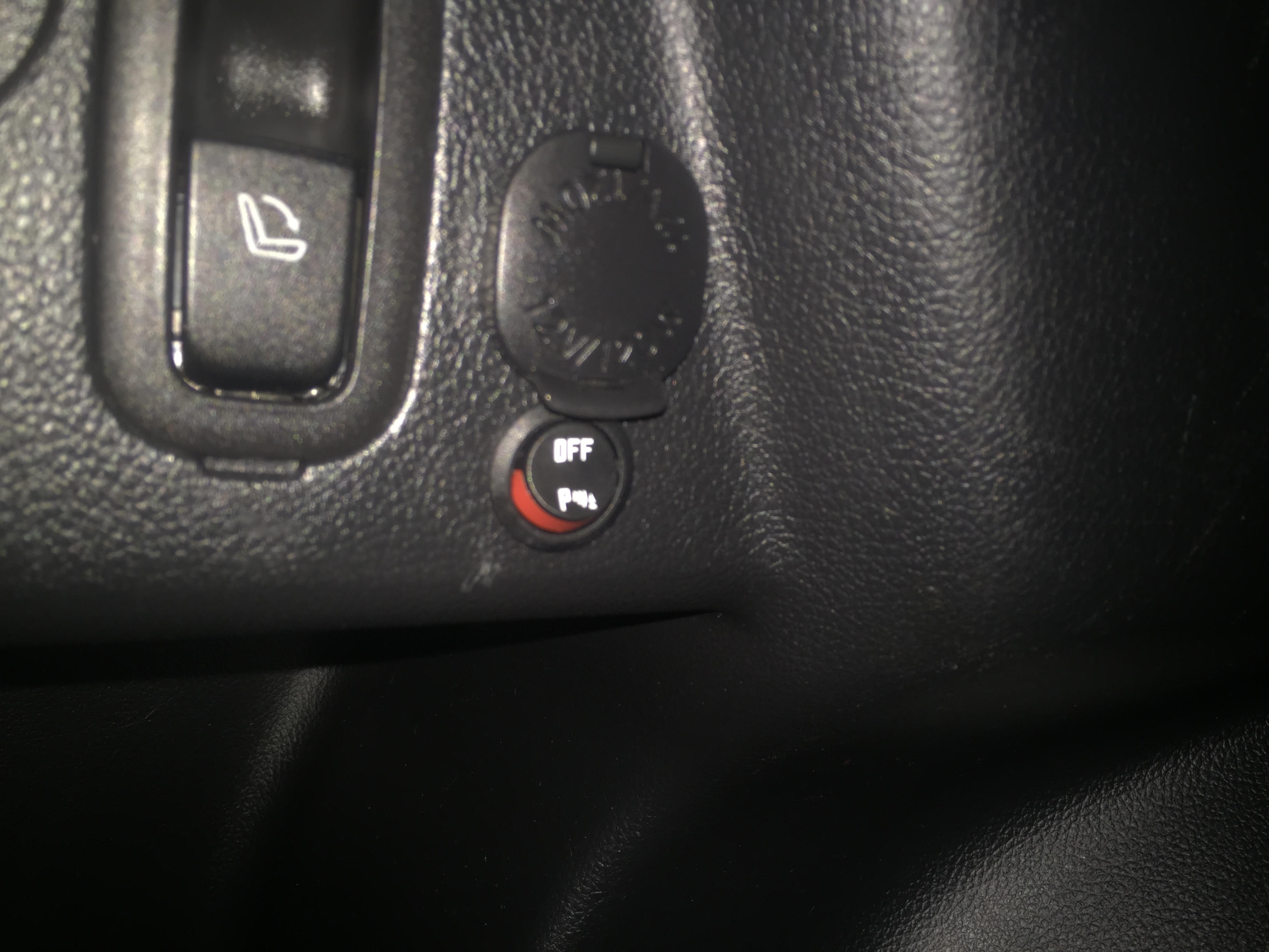

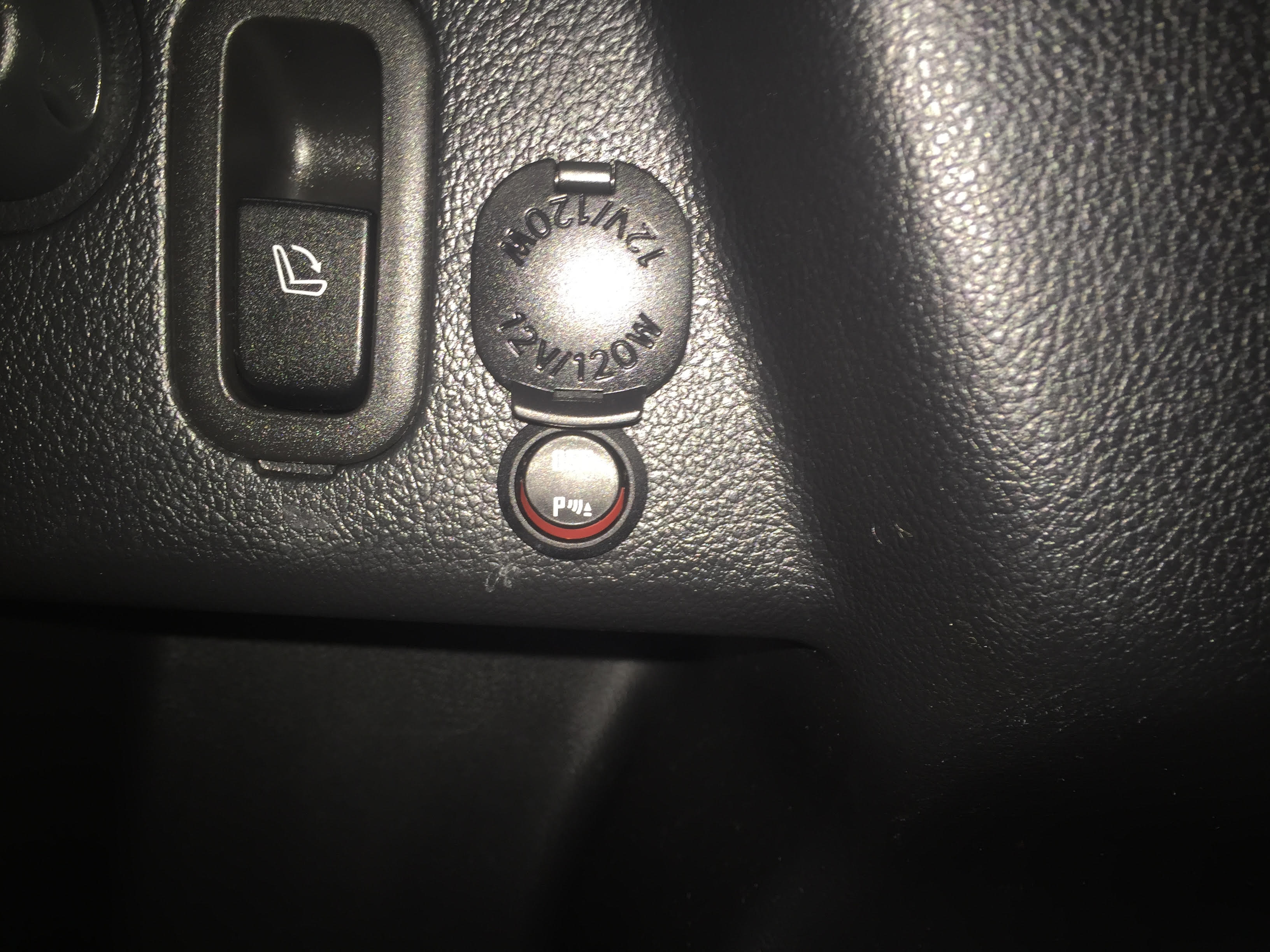

Успях наполовина да го разглобя отзад. Наистина куплунга беше разкачен. Сега обаче работи само на 1/2 положение на ключа, на мен ми трябва да работи и без ключ.
Ето за кой бутон става въпрос. Предполагам като е на P, запалката трябва работи и без да е изобщо ключа наблизо. Предполагам,че и то е разкачено, обаче не мога да разглобя изцяло да стигна до бутона, страх ме е да не счупя пластмасата. Някой знае ли как се разглабя точно?

Оригинално не може да работи без ключа и иска много работа и предпазни мерки, да се върже директно на акумулатора.
Този бутон за мен е слаган допълнително. Нямам представа, какво е искал да постигне с него предишния собственик.
Знака /иконката/ на бутона е на парктроник... Кората е на болчета и щипки. Отвърташ, прекръстваш се и дърпаш яко...

Ако искаш да ти пиша по подробно, снимай ми кората по-отдалече, че не мога да се ориентирам, къде се намира.
Аз ти описвам лявата кора в багажника, но май при теб е друго...Не вдявам, какво търси там това копче, което е
май за освобождаване на облегалка....

Според мене е да работи запалката когато си паркирал (това е супер удобно, на предната ми кола работеше винаги запалката, искам и тук да е така).
Става въпрос като останеш зад колата, лявата кора. Успях само да я разкача в горната част. Незнам как да оправя куките за багаж и по към седалката да я разкача.

Тоя бутон прилича на допълнителен парктроник, вързан към силовата верига на запалката. И някой му е било писнало да пищи зумера и е решил да може да си го изключва. Едва ли има въобще нещо общо със запалката. Всички запалки работят, стига колата да е с ключ в позиция ACC.

А бутона така и не стана ясно какъв точно е. Отзад има някакъв парт номер от TOYOTA и е свързан с буксичка. А отделно има някаква букса която не е свързана с нищо. Няма да го пипам, не ми се занимава.
