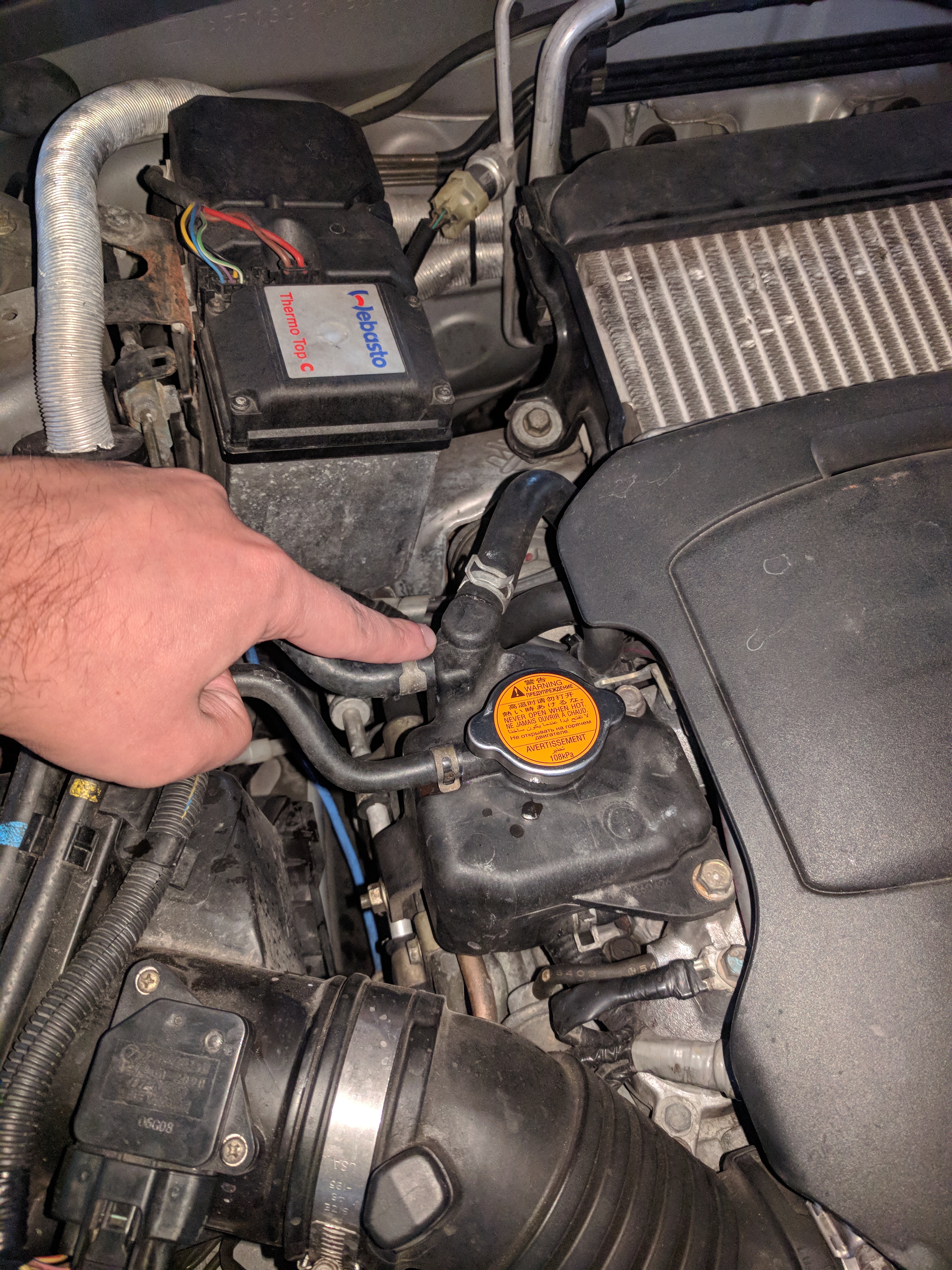

Малък ъпдейт по темата. С новата капачка нивото на антифриза в основният резервоар се беше върнало до горе до гърлото както е писал колегата (малко се зарадвах предвид факта, че със старата капачка нямаше връщане обратно от разширителният резервоар в основният). Погледнах в разширителният съд и там нямаше балони. В основният резервоар обаче успях да видя че балоните по-скоро идват от един маркуч. Прилагам снимка. Утре колата отива на второ мнение и ще ъпдейтна.

pnikolaev написа:
Поздрави!
Закарай я в сервиз, не си играй на диагностика [emoji1] да не си докараш сам смяна на гарнитурИ!!! Ако я прегрееш докато се опитваш да разбереш какво и е, ще ти излезе по скъпо от евентуална диагностика и намиране на някоя дреболия като маркуч или капачка. За дреболийкибсе опитвай сам [emoji6]

Маркучът, който си показал колега е най-високата точка в системата. Точно краят към който сочиш се беше предала скобата при мен.
