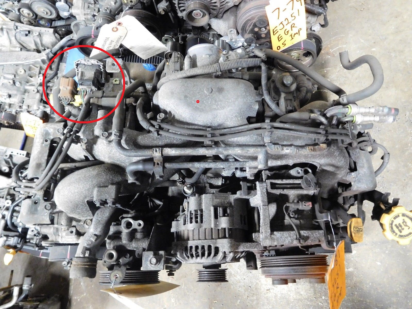

Колеги, от известно време след дъжд и много влага колата (2005 Форестър 2,5 ) не пали. Или ако запали, е на 2-3 цилиндъра. Трябва да я държа работеща поне 10-15 минути за да се оправи/изсъхне.
Кабели смених преди 3-4 години, качествени, не вярвам да е от тях.
Забелязах че една пластмасова джаджа ми липсва, като кутийка, тя покриваше един сноп от кабели/конектор над лявата глава, не мога да й намеря фабричния номер, вижте я на снимката в прикачения файл, може ли от това да е?
Моля дайте идеи какво може да се случва?
