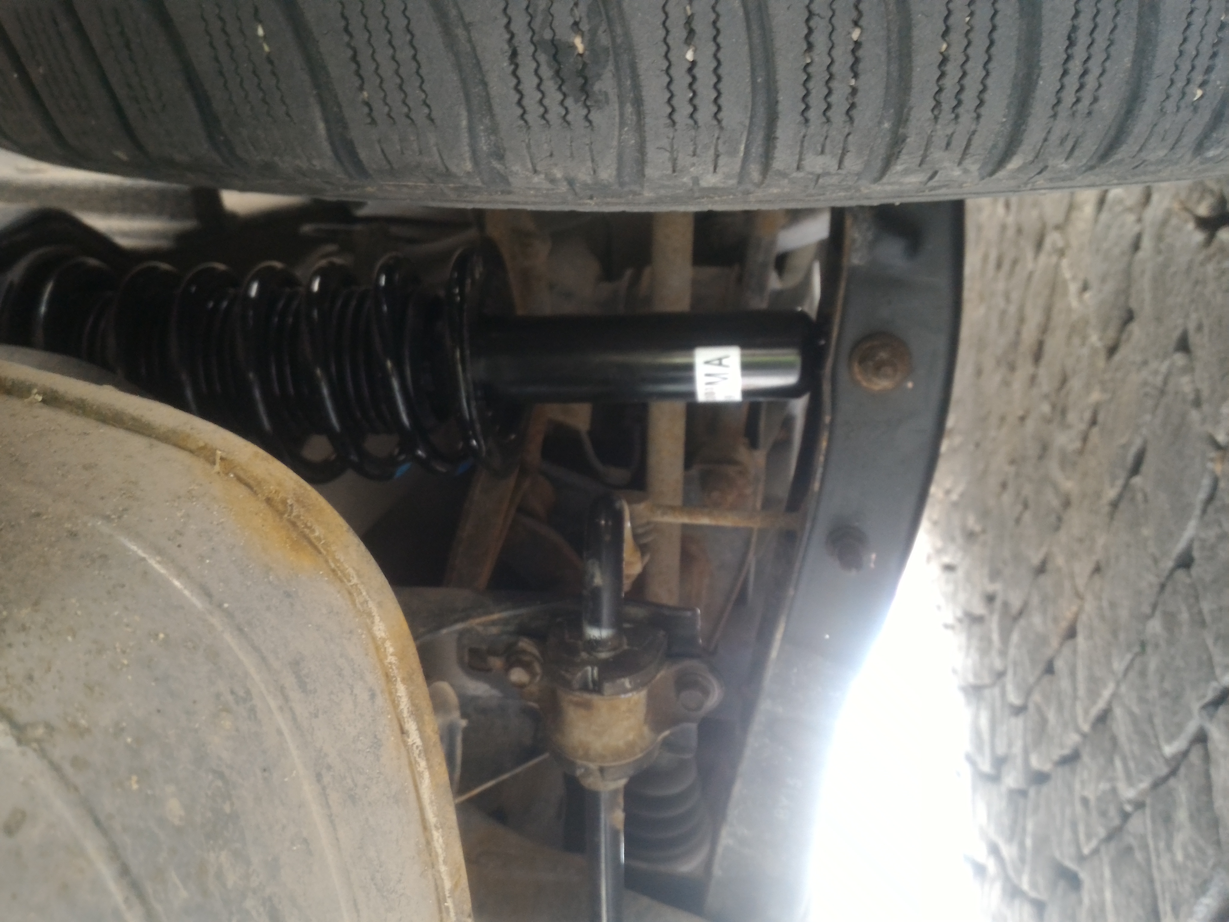

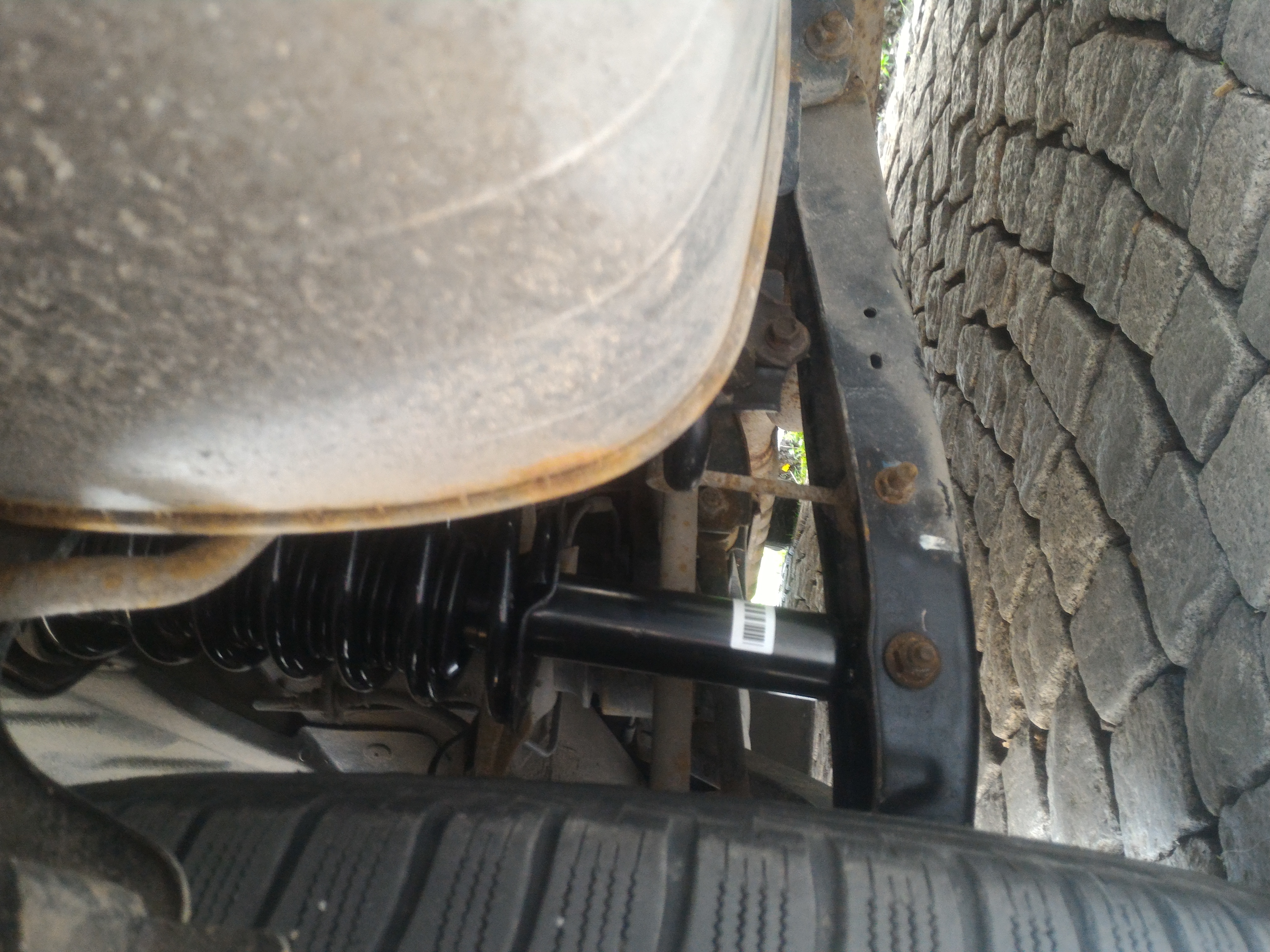

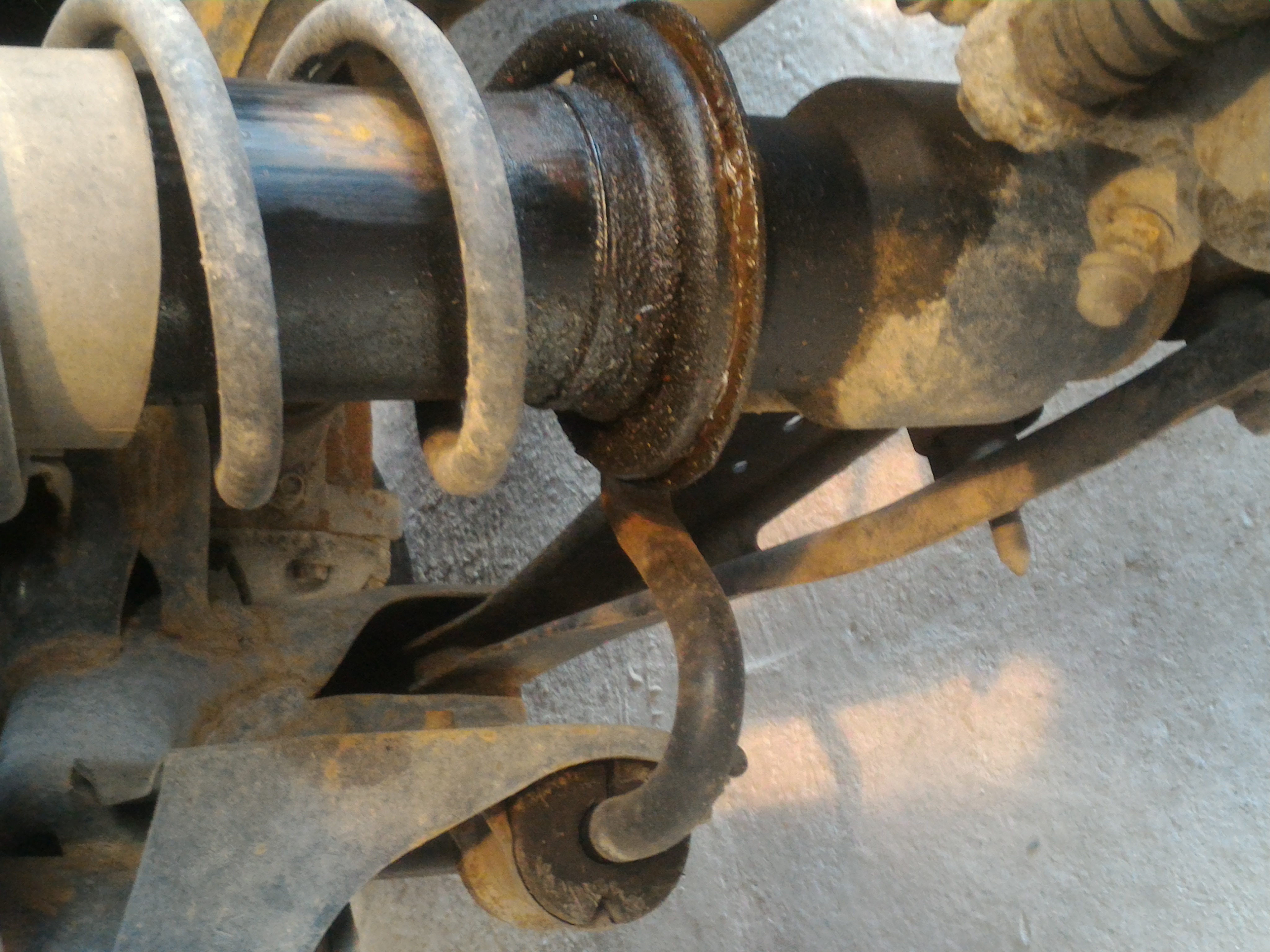

От вчера, събота, имам "нова" кола: оборудвах Суби с нов съединител, пълен комплект: феродов и притискателен диск, аксиален лагер и двумасов маховик, всичко на Sachs. Като допълнение реших да сменя задните амортисьори - единият нивомат беше много омаслен и изпуснал. Тъй като нови нивомати ми се видяха "леко" скъпички, предпочетох варианта комплект обикновени оригинални японски OEM амортисьори за US и Канада, тампони, пружини и прашници, които благодарение на Mimo13 :bow: бяха доставени супер експресно до София, комплектът дойде почти на цената на един нивомат. Между другото, смених и двете предни биалетки и четирите тампона на стабилизиращите щанги отпред и отзад, отново от Mimo13.
Е направо не мога да си позная колата, съединителят е супер мек, скоростите влизат мазно, няма ги десетките гадни звуци при превключване и при натискане на педала на съединителя. Благодарение на новите амортисьори изчезна нестабилността и прекомерното накланяне в завой при висока скорост, колата се повдигна около 3-4 см отзад, но същевременно мекото, но стегнато поемане на неравности и возия остана.
Остава за другата събота-неделя да оборудвам Суби с нови летни гуми. Кеф цена няма.... и да се надяваме, че "солетеният" колянов вал и "кашкаваленият" блок ще издържат още 4-5 години и 60-70-80 хил. км... :D
Благодаря на Mimo13 за компетентните съвети и бързата доставка на части, както и на моя майстор Добри, който от няколко години поддържа освен моя форестер, така и форестера на брат ми! При нужда пак ще използвам услугите им! :bow: :bow: :bow:
