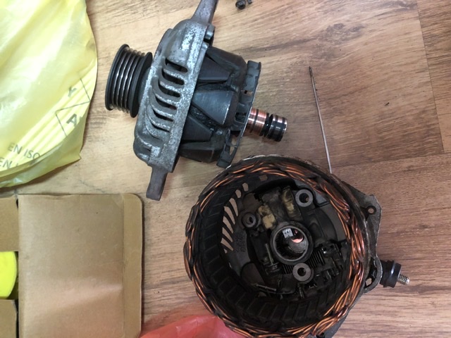

Смених алтернатора с друг втора ръка, от Impreza WRX. Компютъра веднага реагира с грешка P0558 GENERATOR CIRCUIT LOW INPUT и не иска да приеме новото динамо. След няколко опита да изтрия грешката отказа да зарежда въобще, но след разкачане на акумулатора пак излиза грешката, но по е зарежда.
Новия алтернатор се държи по абсолютно същия начин. Напрежението варира от 12.6-14.0V в зависимост ЕКУ-то какво реши. Аз се поразрових из чуждите форуми - ако има букса с три проводника на алтернатора има smart charge управление от ЕКУ. Както и да е......проблема ми явно не е в алтернатора. Обаче аз отворих стария и сега не мога да го събера. Ако някой е сменял лагери или диоден блок.....как по обратния ред да накарам четките да се приберат, за да влезе ротора...

Постове: 5914
Виж тук е показано
Пет Окт 04, 2019 3:16 pm
Регистриран на: Нед Авг 11, 2013 7:17 pm
Постове: 57
Рейтинг: 91
Благодаря!
Аз го открих също, но по трудния начин...... :giggle:
