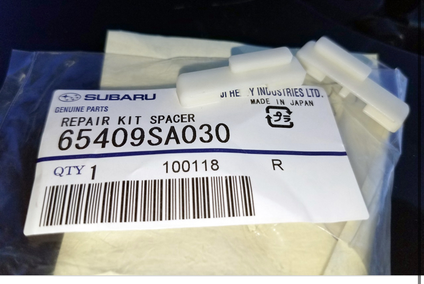

Здравейте, Знам че темата е стара, но дали някой от вас е използвал оригиналния ремонтен комплект на субару и има ли някакви впечатления? Прикачени файлове:
Adjustments.jpg [ 389.41 KiB | Прегледано 622 пъти ]

Поръчах си ремонтния комплект, цената му беше 40 лв за комплект от ляв и десен спейсър. Оригинално е за Forester SG, но аз ги сложих на SF, тъй като шибидаха изглежда аналогичен. За момента всичко работи перфектно[emoji3] и проблема изглежда отстранен.
